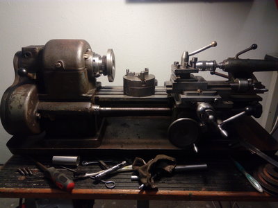

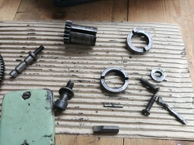

Šrouby jsou s válcovou hlavou s drážkou- ČSN 02 1131 pozice 26 je M5x10 a pozice 29 je M5x16.PetrVlas píše:Dobry den panove,
rad bych Vas pozadal o radu. Muj MN80 si uz asi ledacos zkusil a pri vymene klinoveho remenu jsem zjistil, ze tam chybi srouby 26 a 29 (dle obrazku z navodu napr. zde https://forum.strojirenstvi.cz/download ... &mode=view), respektive 26 chybi a namisto 29 tam je nacpan nejaky mensi. Nemate nekdo v hlave/vykresu rozmery sroubu co tam patri? Pripadne, kdybyste to vyndali a zmerili, moc bych to ocenil.
Jeste se zeptam, kde se meri vule kluznych lozisek. Vlastnim soustruh jen chvili a klinak byl uz rozpadlej, ale pri toceni mi to silene vibrovalo. Procetl jsem si manual k MN80A a rozumim tomu tak, ze bez sroubu 26 a 29 nejsem schopen spravne usadit loziska, takze mam soustruh odstaven.
Na vsech matkach se predchozi majitel/majitele vyradili nejruznejsimi nacinim, jen ne pouzit poradne klice, tam mam na soustruhu co piplat, ted cistim zanesenej suport.
Diky za rady, Petr
MN80.-typy,rady,fotky
Zitra si je jedu vyzvednoutPuclik píše: Šrouby jsou s válcovou hlavou s drážkou- ČSN 02 1131 pozice 26 je M5x10 a pozice 29 je M5x16.
Vrhnu se na to dle manualu a nejspis se budu jeste ptat. Manual k novemu MN80A od p. Tumlika to docela popisuje, kdyz jsem to tam dnes nasadil, tak to slo hrozne fest (toceno rukou), ale vypada to, ze jsem moc utahl matku 34. Nemam hakovy klic 72, tak jsem si ho dnes objednal a pristi tyden se poslunim ve Fr. Alpach a plny sil, nadseni a odhodlani se na to pak vrhnu. Soustruh mam v Plzni (vim, ze mam v profilu vyplneno vice lokalit, asi bych mel zmenit…).Zdenek Valter píše: Měří se v radiálním i axiálním směru úchylkoměrem (hodinkami)
No ty šrouby a rozpěrné klínky na nich, fixují ta ložiska.
Kde máš ten soustruh?
Popřípadě pošli fotky.
Diky za tip ohledne te axialni a radialni vule. Jeste jsem si asi 3x precetl navod a pomalu to vstrebavam. Nemam soustruh pred sebou a na kalivraci meho uchylkomeru bych si nevsadil, ale vezmu to i pocitove. Ten hluk a vibrace (prenasejici se na i na obrobek) budou jasnym ukazatelem.
Na soustruhu vypadaji krive osy kolecek, ktere pripojuji soukoli posuvu na hlavni hridel. Spinac na reduktoru nahrazen nejakym kolickem (vypada to, ze byl strizen "prstynek", ktery to prevadel na hnaci sroub - radsi si ani nepredstavuji co se muselo stat aby k tomu doslo
Diky a dobrou! Petr

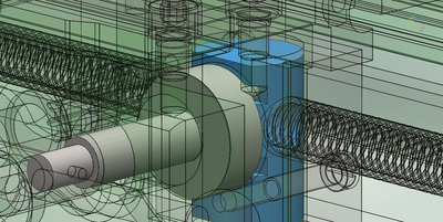

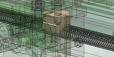

protože jsem tu tvou fotku už viděl z jiného zdroje
tak vím co ti tam chybí, užjsem ten řez reduktorem sem dával, dokonce do tohoto topicu, tak si to najdi, chybí ti tam jen ten držák aretační kuličky pro šroub s drážkama co tam máš, poloha zapnuto/vypnuto, taková rádlovaná placka, co je přišroubovaná k tomu spínačí (oz. kolu)
Jojo, nasel jsem si to ve foru. Moc diky za detailni rozkresy, podle nich jsem prisel na co, co se v tom spinaci/spojce ma dit a planuju si to podle nich vyrobit. Kdyby na to me schopnosti nestacily, tak se priplazimtumlik píše:protože jsem tu tvou fotku už viděl z jiného zdrojetak vím co ti tam chybí, užjsem ten řez reduktorem sem dával, dokonce do tohoto topicu, tak si to najdi, chybí ti tam jen ten držák aretační kuličky pro šroub s drážkama co tam máš, poloha zapnuto/vypnuto, taková rádlovaná placka, co je přišroubovaná k tomu spínačí (oz. kolu)

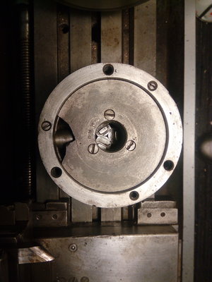

Hlavní problém jsou teď čelisti v univerzálce - při upnutí obrobek vždycky lítá - a to hodně - milimetr i víc. Čelisti nedolíhají úplně přesně k sobě. Samotná univerzálka je ale vcelku stabilní. Při koupi jsme to měřili hodinkama a dávala +-0.02mm. Je to moc, nebo málo?
Dneska při čištění stroje jsem ji odmontoval a objevil v zadu odlomený kus + evidentně jeden šroub byl odstraněn a díra zaslepena. Něco se tomu muselo stát....
Uvažuji o koupi nové univerzálky TOS 100/3 1M1. Bohužel ve vybavení nebyly žádné kleštiny, tak si říkám, že když pořídím přesnější sklíčidlo, mohlo by to snad stačit. Je to správná úvaha? Nebo mi bude stačit i obyčejnější přesnost 2M1? Nebo snad ještě existuje nějaká šance, že by se tato stará dala ještě opravit? Sám absolutně netuším jak... Samotné čelisti jsou trochu jiné, než TOS, které se běžně prodávají, proto výměna pouze čelistí asi nepřipadá v úvahu.
Poznáte zkušeným okem o jakou verzi MN80 se jedná? Je dost zašlá, žádný štítek, příruba i univerzálka předělaná na průměr 100, stolek taky jiný... Jinak se mi stroj hodně líbí a doufám, že se s ní naučím brzy dělat a poslouží pro mé kutění
