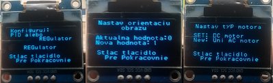

Upravoval som softver. Vytvorene menu pre nastavenie regulatora. Este ho mozno rozsirim.
Ale to momentalne nieje podstatne. Objavil sa problem s pid sluckou nad 8500 ot. Motora.
Tak ze budem hladat chybu kde to viazne. Zdasa ze zly signál z snimaca preverim to.
Nejake fotky pre nastavenie regulatora (vidim ze chyba jedno pismenko schvalne ktore na vsetkych obrazkoch)
Nastavenie pid res PD parametrov. (i ked si myslim ze zrovna toto asi menit nebude treba res v malom rozmedzi) Nastavenie orientacie obrazu (umoznnuje otocit obraz o 180st v pripade blbej montaze), volba motora prackovy alebo DC s magnetom Vpripade prackoveho motora sa da nastavit sila brzdenia, Nastavenie ventilatora OFF, vzdy ON, alebo TIME bezi po zvoleny cas. Volby pre DC motor z magnetom, brzdenie je realizovane brzdnym odporom napojenym na svorkovnicu.

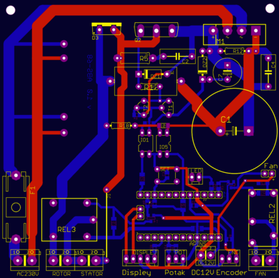

Plosak znesie ltt 6A (mozno by zvladol 8A)
Stale to je povodne urcene na motor z pracky tj 350 az 550W.
Akurat priebeh momentu serioveho motora je vhodny na vrtacky a podobne.
Pobedzme ze pri danom nastaveni a encoderi s 20 otvormi su minimalne otacky motora 240ot/min
Teoreticky ide osadit encoder s 100otvormi a tam by otacky boli na motore caa 100ot/min.
Ale pri 6A a tak malych otackach bude motor dost pretazovani predsa len vinutie nieje urcene na 6A a komutator tiez dostane zabrat. O tom ze to bude treba externe chladit je jasne.
Kedze jeden uzivatel tu chcel aby to bolo aj na dc motor s magnetom, tak je uvazovana aj tato moznost ako sa to bude chovat v reale neviem. Navyse musi osadit tacho.
Este je stale moznost vyskusania s tachogeneratorom ale tam sa bojim ze bude problem ist dole s otackami aby to aj slusne regulovalo. Este som to nepocital ale s tachom sa pod 500ot na motore nedostanem.
Dalsia vec je ci sa niekto chce hrat s upevnenim kotuca a snimacou na motor alebo pouzit hotovy cinsky encoder za 13E s 100imp. Problem su max otacky encodera 5000 i ked si myslim ze sa tam rozletit nema co.

atlan: budeš dělat ty arduinní regulátory, nebo DPS ve větším počtu? Musel jsem teď doma opravovat pračku a jak jsem se v tom hrabal, tak jsem dostal chuť na vyzkoušení nějakých pračkových motorů. Naštěstí mám dobrý zdroj praček, tak o motory nouze nebude. Regulátor mám s TDA, ale to arduino by bylo super.
Ako som pisal kdea aky je problem, momentalne jedine ze by den mal 36 hodin aj tak neviem ci by som sa k tomu dostal.

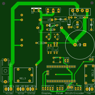

K dps treba osadit externe rele(kedze tieto. NEspplnaju poziadavky na bez oddeleneie napatia, ak sa to pouzije s dc motorom s PM tak urcite.
Problem je s otackami vid prispevok skor.
Dps nejake mam aj dps s arduinom su. Len cas nieje.
