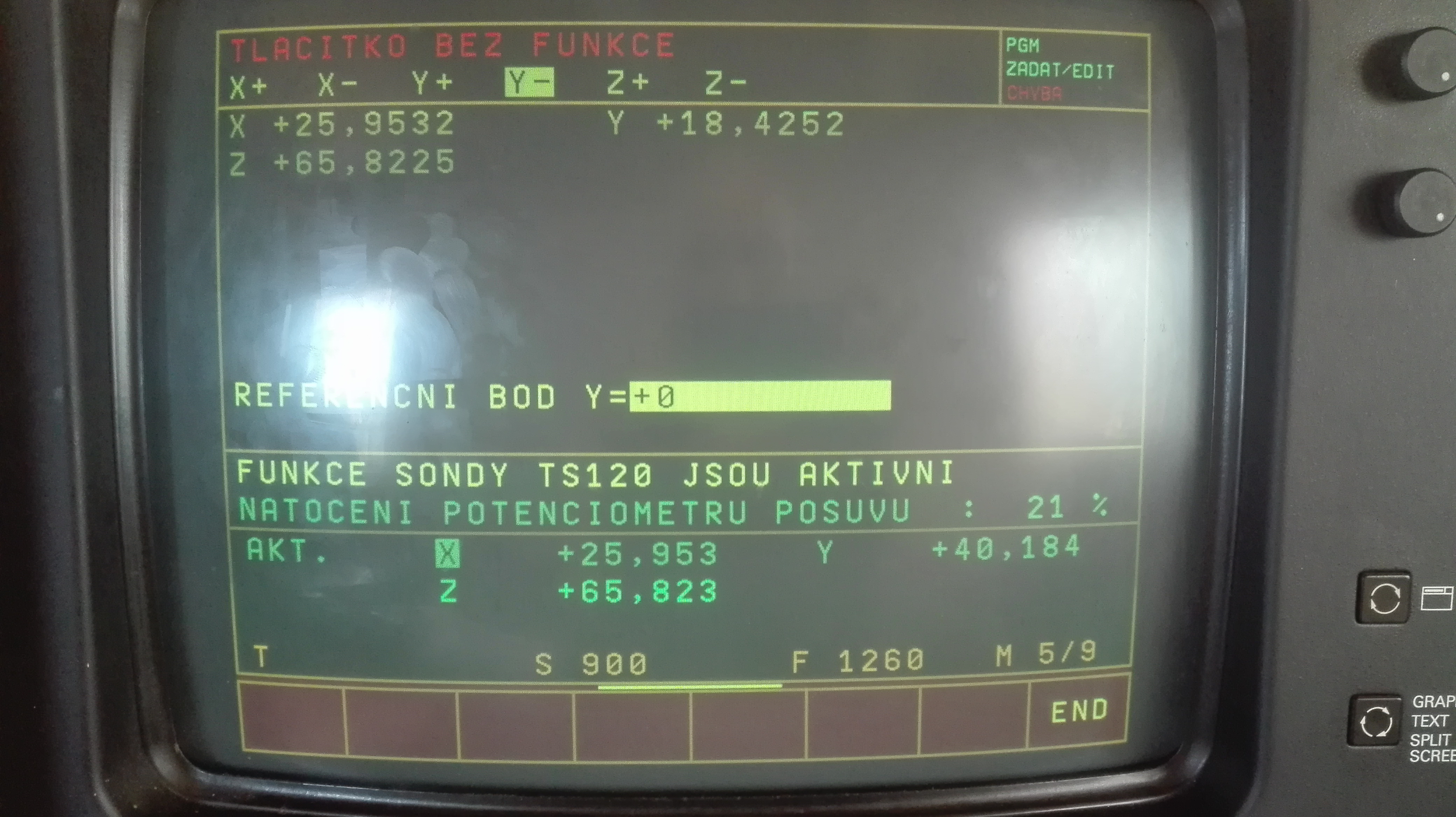

Zdravím, mám dotaz. Máte někdo zkušenosti s Heidnem 415B a sondou pro najetí? Po zaktivování sondy pomocí M10 nelze referenční bod nějak potvrdit?
Příspěvky: 7409
30. 4. 2018, 5:48
moc jsem nepochopil otázku, ale v tuhle chvíli by mělo jít pomocí tlačítka ENTER pod numerickou klávesnicí vložit to, co je ve žlutém poli jako souřadnici, resp. ref. bod
pokud máš správně zadaný poloměr doteku sondy, tak se ti potom dole bude ukazovat aktuální souřadnice Y vzhledem k bodu dotyku sondy, tj. k referenčnímu bodu

A to je právě ten problém. Ať zmáčknu jakékoliv tlačítko - start, enter..., na vše hlásí tlačítko bez funkce. Nevím jestli není potřeba nějak kalibrovat? Něco jsem o tom četl ale postup neznám? Stroj pěkných pár let (cca 8 let) stál. To by ale asi nemělo mít vliv...

to mi připadá, jako kdyby sonda byla blbě nainstalovaná do systému
sonda se povoluje tuším na dvou místech ve strojních parametrech, tohle bych zkontroloval
je to podrobně popsáno v servisním manuálu
ten se dá ( i v češtině) stáhnout z heidenhain.de
sonda se musí po nainstalování zkalibrovat, tj. oznámit systému, v jaké je ose, jaký má pr. kuličky a změřit délku
na to je postup, který by měl být přístupný ze soft kláves funkcí sondy
zkontroluj a vyměň záložní baterku
postup je v manuálu

Tak jsem to asi nějak rozchodil. Zatím tedy moc nechápu jaký je postup vyrovnání? Po každé ose se musím přecvakat do základního menu a znovu najet další osu...
