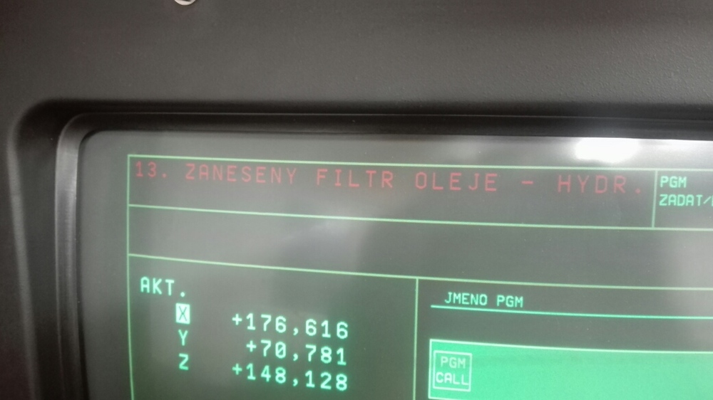

Mám dotaz. Respektive tři.
Stroj mě hlásí tyto chyby. Vše běhá ale nerad bych něco podcenil...Error 08 by měl být údajně málo oleje...nějaký typ co do mašiny nalít a případně může být olej nahrazen/ smíchán s původním (nevím co tam dávali přede mnou...)?
- Sponzor fora
- Příspěvky: 7627
- Bydliště: Slaný
A co se podívat do návodu k obsluze?lopollopol píše: ↑4. 12. 2018, 6:12..Error 08 by měl být údajně málo oleje...nějaký typ co do mašiny nalít a případně může být olej nahrazen/ smíchán s původním (nevím co tam dávali přede mnou...)?
