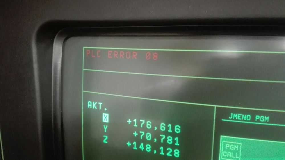

Zdravím, dnes mě vyskočila hláška PLC ERROR 08...Nevíte co to je? Se strojem lze hýbat ale nejdou zařadit otáčky vřetene.

hledal bych to někde v řazení převodovky
něco vázne
haprujou koncáky co zpětně hlásej systému úspěšné zařazení požadovaného kvaltu
nebo tak něco
něco vázne
nebo tak něco

Mám dotaz. Respektive tři.
Stroj mě hlásí tyto chyby. Vše běhá ale nerad bych něco podcenil...Error 08 by měl být údajně málo oleje...nějaký typ co do mašiny nalít a případně může být olej nahrazen/ smíchán s původním (nevím co tam dávali přede mnou...)?
A co se podívat do návodu k obsluze?lopollopol píše: ↑4. 12. 2018, 6:12..Error 08 by měl být údajně málo oleje...nějaký typ co do mašiny nalít a případně může být olej nahrazen/ smíchán s původním (nevím co tam dávali přede mnou...)?
