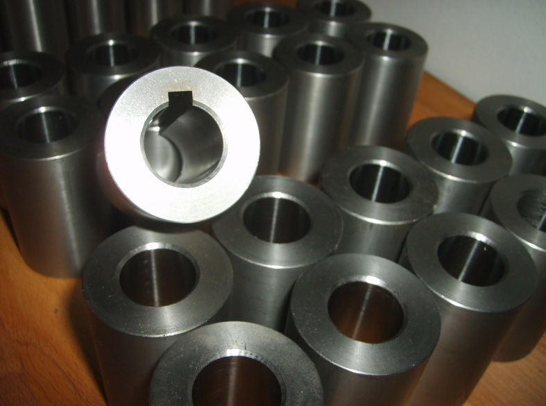

Počítej, 0,25mm drát x výška řezu vyjde obsah odebíraného materiálu
Na je možné dosáhnout za určitých podmínek až 250-300 mm2 /min obsahu odebraného za minutu. Taknějak.
Na výšku 65 počítej rychlost 1,2mm/min (je to odhad není to pravidlo) na výšce 40mm bude třeba 3,3mm/min.
ale zase pro jaký materiál
? jinak pojede 11523 jinak 12050 a jinak 1.2312 a jinak AL.
např. 60 - 90Kč / drážku
