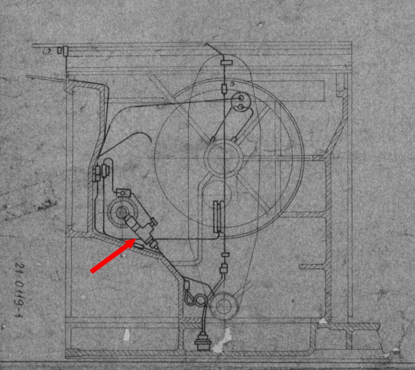

Tak jsem dolil olej, a pustil to. Oba motory vykazují činnost, beran hobluje. Ale čerpadlo oleje nečerpá. Nikde se olej neobjevuje, nedostane se ani do krabičky s magnetem. Nejspíš bude zpuchřená propojovací hadička mezi čerpadlem a nátrubkem pod hladinou oleje.

Já tam teda hadičku nemám. Mám od tý krabičky s magnetem mosaznou trubičku dolů do oleje a na konci jen malej drátěnej filtr.
To čerpadlo funguje jen když máš sepnutou spojku. Pokud nechceš trápit vedení beranu bez mazání, zkus zařadit na převodovce neutrál, sepnout spojku a chvilku to nechat běhat.

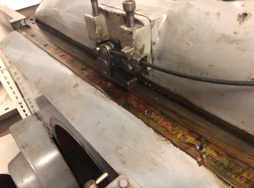

Tak jsem dnes sundával lišty vedení beranu a koukám pod nimi nějaký papír. To se fakt pomocí papíru vymezovala vůle nebo tam byla původně nějaká planžeta nebo něco podobného? A jak u této obrážečky vlastně optimálně vymezit radiální vůli vedení beranu?
bobik
- Příspěvky: 4556
- Registrován: 11. 12. 2007, 7:48
- Bydliště: Okres Klatovy
A není to těsnění, aby olej netekl bokem?
Jimmy
- Příspěvky: 523
- Registrován: 12. 12. 2014, 9:19
- Bydliště: Pardubice
To by skrze dvě napřesno obrobený části snad neměl. A čím by se potom vymezovala navíc ta vůle?
Ty jsi ty lišty ještě nesundával? A jak jsi jinak na tom? Nějaký progres?
DwPetr
- Příspěvky: 5262
- Registrován: 23. 9. 2016, 8:25
Svůj jsem ještě nesundával, ale řekl bych ře je to tam z jak z důvodu vytvoření vůle, tak těsnění.
