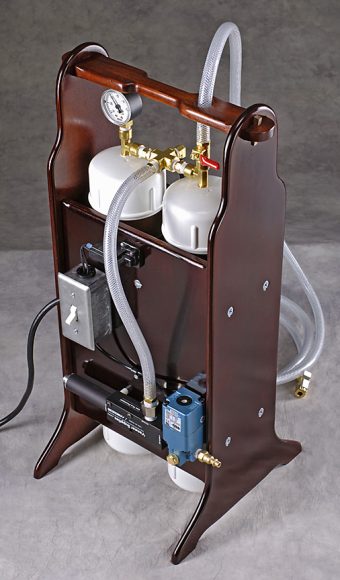

Aeroomni
Příspěvky: 1179
Bydliště: Zem
22. 4. 2009, 6:37
Tu máš milion inspirací - nad některejma kouskama se zastavuje dech - osobně to vozim v nákupnim košíku :lol:
http://www.joewoodworker.com/veneering/ ... spress.htm
