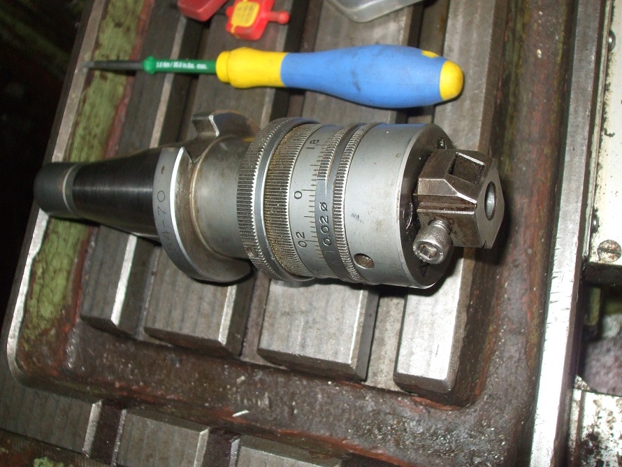

kenybz
Příspěvky: 3353
19. 1. 2019, 8:14
když už se tu bavíte o vyvrtávacích hlavách tak nafotím co mám za hlavičku jen pro doplnění co je na trhu. Starší fotky jsou poněkud mázlé když tak můžu nafotit znovu ale až v pondělí
Obrázek Obrázek
