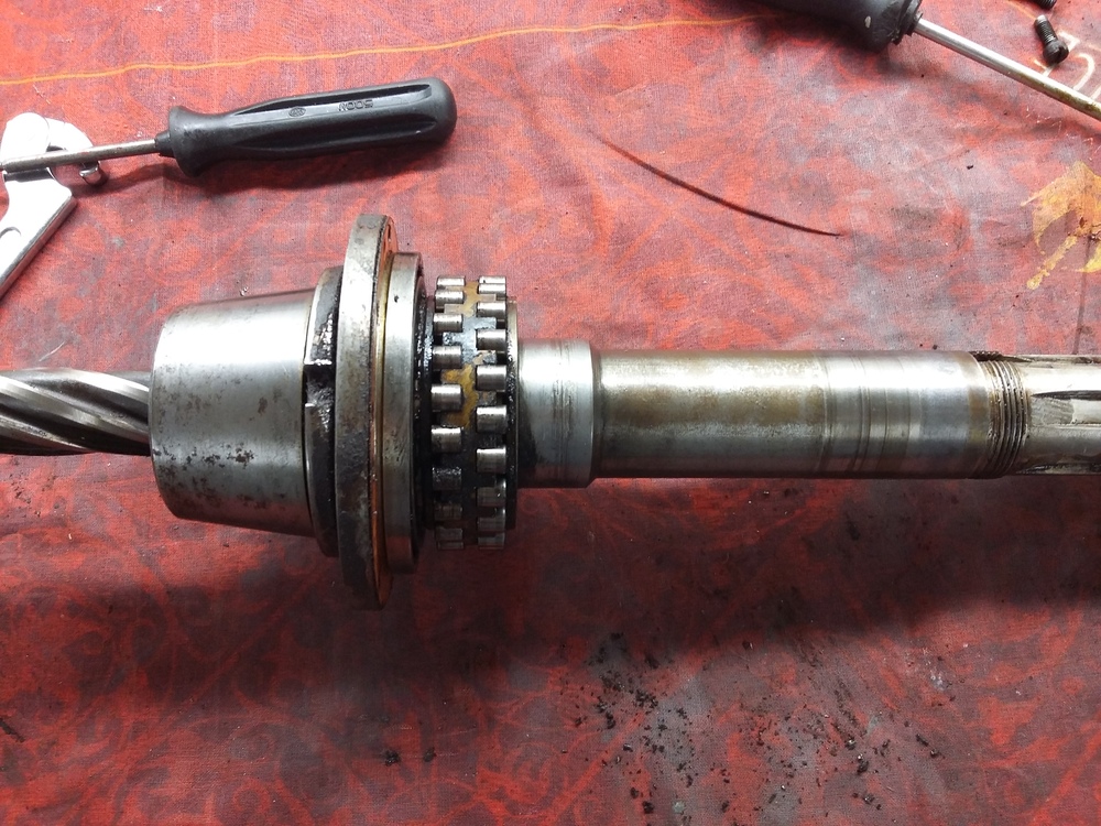

Ahoj, nemáte prosím někdo výkres vřetene vertikální hlavy??
Petr68
Příspěvky: 881
Bydliště: Karlovy vary
18. 9. 2018, 10:07

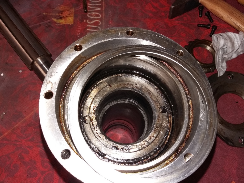

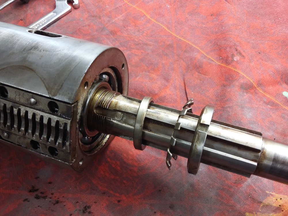

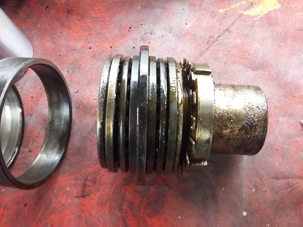

Výkres bohužel nemám, ale mohu pomoci fotkami. Pokud můžu poradit tak to hlavně nerozebírej, jen proto, že nemáš co na práci :D Za A je to pakárna a za B pokud při rozebírání zničíš jako já přední dvojřadé válečkové ložisko, tak od SKF stojí bezmála 6 tisíc. Já musel vyměnit opěrný kroužek ložiska a bylo vymalováno. A v neposlední řadě POZOR!!! na kuželové soukolí pro náhon svislé hlavy. Více v tomto vlákně :wink:

myslíš takhle nerozebírat? :D
no chtěl jsem si jen ulehčit práci, ale nakonec jsem ho obkreslil. Je KO, tak budu dělat nový...

No, tak nějak jsem to myslel :D A ty se chceš pustit do výroby vřetena, chápu to dobře? :shock:
mek123
Příspěvky: 125
Registrován: 28. 3. 2017, 9:44
22. 9. 2018, 8:05
jj, nic jiného mi nezbývá. Mám známého, který vyrábí vřetena do brusek, tak ten mi to nabrousí... já to jen nahrubuju

Po precitani prispevkov ohladom vretena zvislej hlavy, zacinam mat kusok hlavu v smutku :D. Naozaj je to taky pruser vybrat to vreteno z pinoli? Zial u mna bolo najskor vreteno naburane konzolou lebo som mal roztrhnuty hreben vysuvu. Tak som to musel rozobrat cele. Vreteno ani neslo volne otacat. Dufam ze som aj ja neposkodil to hlavne vretenove lozisko. Momentalne skladam volic posuvu, prednu cast konzoli. Na zaciatku ked som frezku doniesol sa zasekaval pozdlzny posuv. Problem bol v tom ze ozubene koleso pre pohon stolu ktore je este v konzole bolo komplet zasypane sponami.
