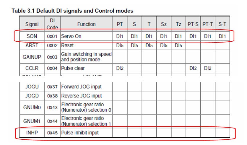

Rád bych to přepnul na Inhibit, ale zatím se nedaří.
Na vstupu DI1 je funkce ServoOn zapnutá když je nastavení 101. To je aktuálně nastaveno.
Funkce P2-10
Místo toho ServoOn bych tam chtěl tu funkci Inhibit.
Například jsem tam zkoušel zadat 169 , 04F, 14F , ale nereaguje to, servo se pak vůbec nehýbe, nebo nereaguje na vypnutí vstupu DI1 a dělá pohyby i když by mělo stát.

servo on tam musis nekde nechat tim se to cele aktivuje
bez nej servonezapnes
kdyz ho nastavis jako negovany signal a das na nezapojeny pin zapne se samo po pripojeni 230v
ten inhibit prehod na ten ovladany pin a bude to chodit

Podle dostupných kalkulaček na internetu znamená hodnota 0x45 v hexadecimal 69 a tento vstup když chci naprogramovat jako Normally open tak před to jedničku, takže vy výsledku 169 zadat, ale 169 tam už nejde zadat, maximálně 159 tam jde.
Takže asi na to jdu špatně.

ty hodnoty pro zadani z panelu jsou v manualu v tabulce
pokud vim tak se nic mezi soustavama neprevadi

Nevím co konkrétně myslíš, ale například u SON je v tabulce napsáno 0x01 a v servodriveru je nastavena hodnota 101.
A u toho Inhibit je v tabulce 0x45
Příspěvky: 23402
21. 10. 2018, 9:11
1 pred tim to invertuje, to je ok
ale myslim ze to prevadeni z hex do dec je spatne

Díky za pomoc, už to funguje !
Na vstupu 1 jsem nechal ServoOn
Na vstup 8 jsem navolil zapnutí toho INHIBIT a chodí to jak hodinky :D
Relátka jsem už odmontoval a vydal se touhle cestou, protože se mi zdála lepší.
