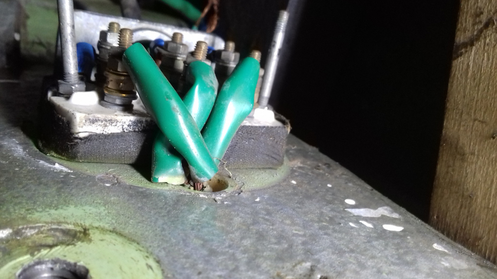

Nedávno jsem koupil vrtačku Jihokov V16 v nic moc stavu - ulámané skoro všechny páčky, samozřejmě prasklá pružina apod., ale jinak spokojenost, litina v pořádku, a o víkendu jsem se konečně dostal k nějakému čištění a renovaci. A když už jsem to měl rozložené na hlavní části, tak jsem se (bohudík) rozhodl to rozhodit úplně do posledního šroubku a udělat to od podlahy a evidentně jsem dobře udělal - kabel s 400V od boční krabičky k vypínači původní vlastník natáhl tak, že izolace kabelu končila ještě před dírou v litinovém těle a tím průchodem už prostrčil jenom 3 jednotlivé dráty, na které zoufale nasadil zelené návleky, . No a časem bužírka na drátech zpuchřela a oloupala se a jak to dopadlo je vidět na obrázku, jsem fakt rád, že jsem to objevil včas a nic se nestalo.

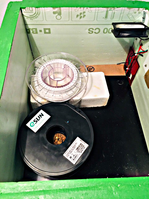

Poměrně často pracuji s elektrostaticky vodivým tmelem. Krom toho, že je pekelně drahej, tak se s ním špatně pracuje. A aby to nebylo jednoduché, tak s ním zalévám různá rotační tělesa, tisknutá na SLS 3D tiskárně. Cenovka opět začíná na 10T. Je jasné, že při těchto cenách není moc místa na vlastní chyby, stačí ty tiskové v tělesech a sem tam blbej tmel a už ročně odepíšete v průměru 200T. Kromě KNOW-HOW, silikonových forem a další spousty přípravků se mi osvědčila vývěva a konečně i slušný temostat. Původní záměr byl byl něco koupit. Nový byl absurdně drahý a použité věci zase šílené vraky. Tak jsem šel do vlastní výroby. Tepelný zdroj je deska z thermo transferového lisu koupená tady na fóru. Izolace je 50mm Styrodur no a elektronika jsou dva kapilárové termostaty do elektrokotle. Jeden pracovní a jeden bezpečnostní (nastavenej na 85°C). Pracovní teplota je do 70°C. Jako teploměr používám modul postavený na 89C2051. Lze tam použít použít čidla 18S20 nebo 18B20, výstup kromě displeje je i na 458 sběrnici. Je to pozůstatek z jednoho projektu, kde se hlídala teplota na 20 místech skladu a v půlhodinových intervalech se archivovala celkem půl roku dozadu. V konkrétním případě slouží pouze jako teploměr bez dalších funkcí. Hystereze se pohybuje v 1°C. Jako vedlejší použití se osvědčil jako sušička PLA strun do 3D tiskárny. :-)
