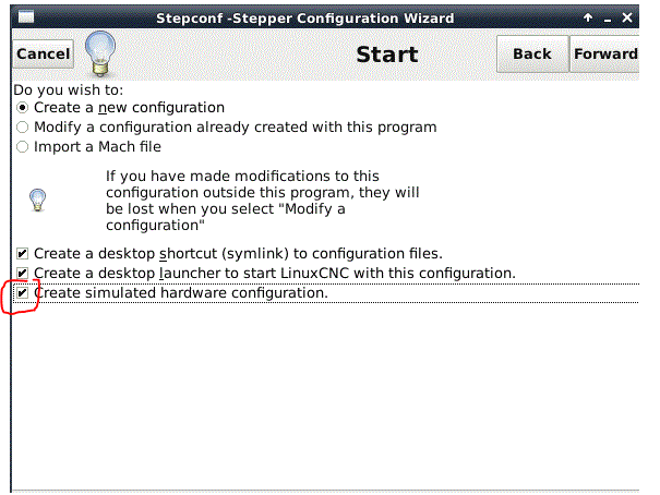

Místo modulu pro reálný LPT tam máš jen simulátor.

Předpokládám, že jsou to tyto řádky:
loadrt sim_parport names=parport.0
source sim_hardware.hal
addf sim-hardware.update servo-thread
Můžeš mi prosím poradit, jak to mám opravit?
Nějak takhle (samozřejmě adresa LPT bude podle toho, kde ji skutečně máš).
loadrt hal_parport cfg=0x378
a vyhodíš ty řádky se "sim".
Ale nejlíp uděláš když si vygeneruješ komplet novou konfiguraci a důsledně tam zadáš správné parametry.

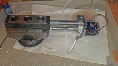

G kody jsem kontroloval v Gedit v linuxu, moc jsem jich zatím neudělal, těch co z nich byl fyzický kus (co jsem "naprogramoval" v sheet camu a ohlodal na mém hejbátku) bylo celkem 5
. Hejbátko jsem měl postavený z 12 kulatin a motorků z tiskáren, abych zjistil, jestli to vůbec dokáži rozchodit.
Teď jsem si pořídil motorky 2Nm a nabastlil jsem je na vyvrtávací hlavy Narex.
(Měl jsem pouze torza bez šroubů) a chci to nabastlit na homemade soustruh.

Velké díky Mexi (taky za trpělivost),Nějak takhle (samozřejmě adresa LPT bude podle toho, kde ji skutečně máš).
fungovali obě varianty, k té první není co dodat a u té druhé to bylo docela malé zatržítko
