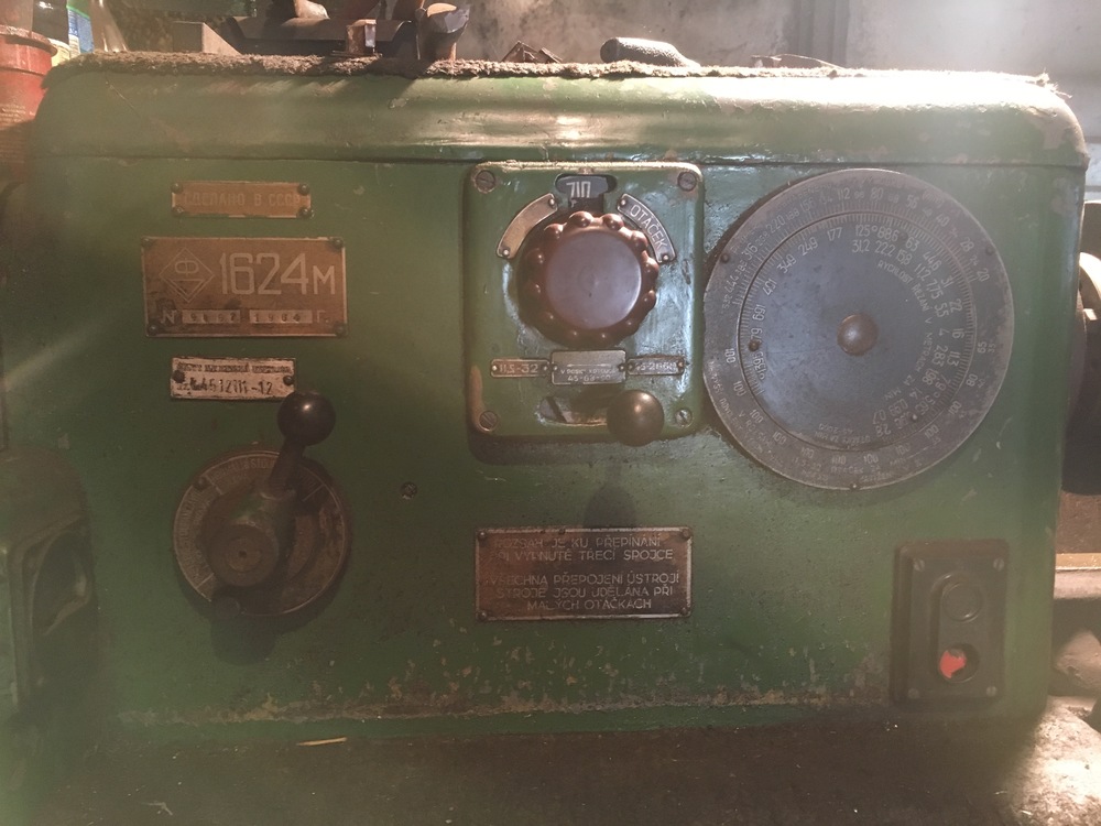

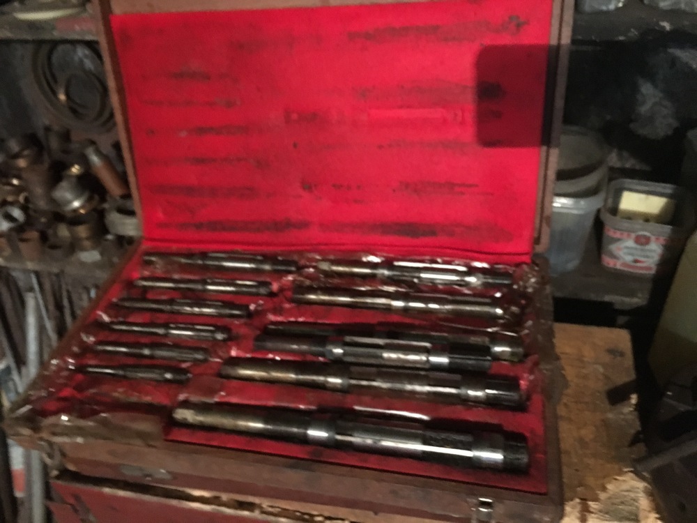

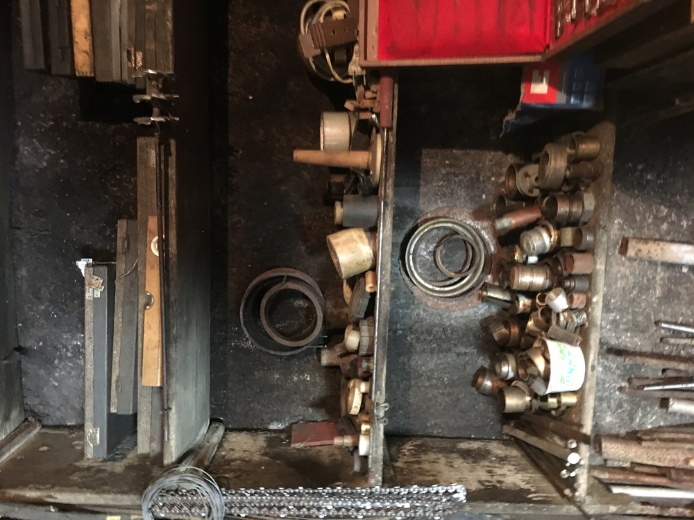

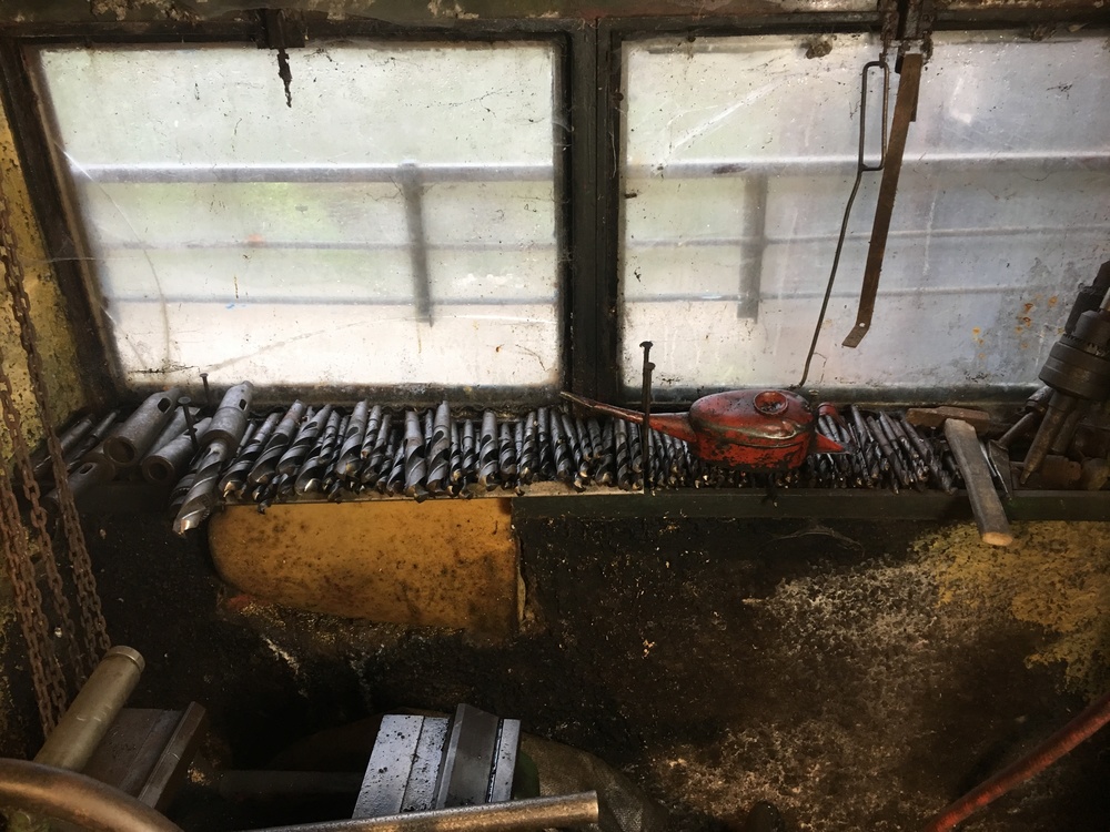

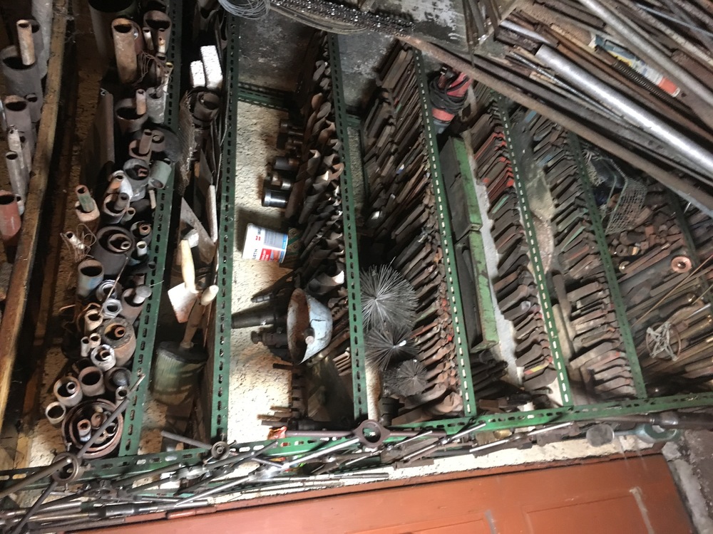

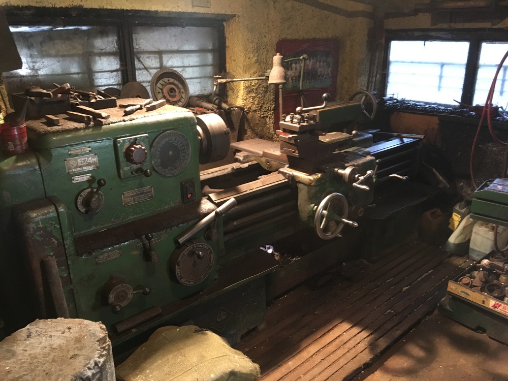

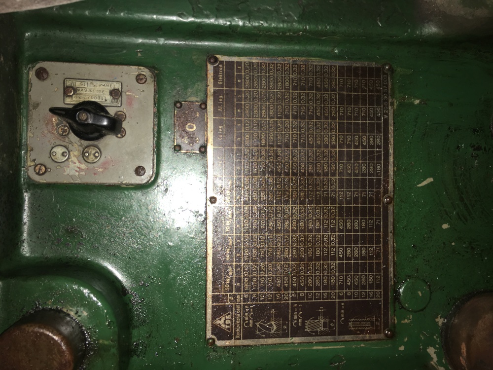

Ahojte, po úmrtí manželkinho dedka nám ostal sústruh s vŕtačkou a veľa nástrojmi. Je ruskej výroby z roku 1964 na svoj vek je v celku zachovalý a ešte donedávna (pár mesiacov dozadu) bol často využívaný. Viac toho o ňom neviem. Chceli by sme ho predať v celku aj s nástrojmi len nemáme poňatie o jeho hodnote. Vedeli by ste mi orientačne povedať akú celkovú hodnotu by mohli mat všetky veci na fotkách ?

No střízlivě ,soustruh 30000 vrtačka 16000 pár jetejch nožů 3000(nebo s nima jezdit po burzách a prodávat po 15-30Kč ) vrtáky s kuželem podobně jen cena od 30 do 100 ,očka a závitníky podobně .Mikrometry podle velikosti 250- 1000.
Je rozdíl prodávat ruskej soustruh nebo soustruh z produkce z TOS, MAS a podobné .
Ještě jde o to jak to chceš dlouho prodávat ,jestli dny nebo desetiletí jako překupník Svoboda

Nejdůležitější parametr je doba, do který se to musí vyklidit. Pokud je na prodej čas, tak těch 100 tis. vidím reálně.
Jen hrubě, soustruh, to že je ruskej není na škodu, a cena od 35ti tis může být úspěšná, VS vrtačky se kolem 30ti tis prodávají běžně, včera se po jedné na FB zaprášilo. Ty stavitelné výstružíky kolem 5ti tis taky mizí. Vrtáky na okně jako celek 10 tis, když se rozdělí na měnší hromádky, tak rozhodně, po 2 tis cca po 10ti kusech na aukru chodí. Trocha nevýhoda je vlhost a liška na nástrojích. Nože do soustruhu taky nejsou bez hodnoty, a spolu se soustruhem, 45 - 50 tis, určitě toho příslušenství bude hodně, jen není vidět. Měřidla v horní polici, 3-5tis podle stavu.
Taky jde o to, jak se vám chce se s tím špinit. Po částech bude cena vždy vyšší jak za celek, ale doba prodeje se tím prodlouží, a i úsilí všechno rozdělit a nafotit, aby bylo jasné co přesně a za kolik se prodává.
Můj názor je, že pokud to nechcete nechat za pár korun, protože to by zmizelo rychle, tak to dostaňtě mezi lidi, například skupiny na FB, kde ty věci vidí spousta lidí a dá se tam prodat opravdu dobře, nebo formou aukce na aukru. Není problém ani Bazoš. Trochu ne zrovna šťastně bývají věci naceňovány "dohodou". A asi nejhorší, když prodávající si nedají práci aspoň s nějakým porovnáním cen na internetu, a pak jsou zaplaveni nabídkami od za odvoz přes pár korun, což časově zatěžuje. Na druhou stranu to chce vidět reálně, a nechtít za to jak za nové, protože většinou lidi co shání věci, je kupují, protože jsou pro ně zajimavé (cenově) do zásoby, a ne že to nutně potřebují.

no asi tak jak psali členove..jenom jeste doplnim: zalezi taky jaky je pristup k danym strojum.a moznost nakladky (jesterka..atd).ono vytahovat 2 tuny z nepristupnyho mista..nebo zborit kvuli tomu pulku baraku ..je na uvaženi.soustruh od 28 000,dle stavu a prislusenstvi,vrtaky zavitniky ..jak uz bylo psano..vystruzniky,a meridla ..zalezi na stavu (lisej rez-tak to rovnou vyhodte).vrtacka -nad 18 000 (ale stul uz je dost provrtany -opet zalezi na stavu ,jake jsou prevody ,vreteno,chlazeni..noze..po 20-30..dneska uz ma větsina na desticky .
