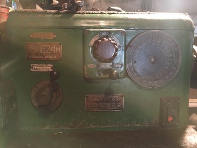

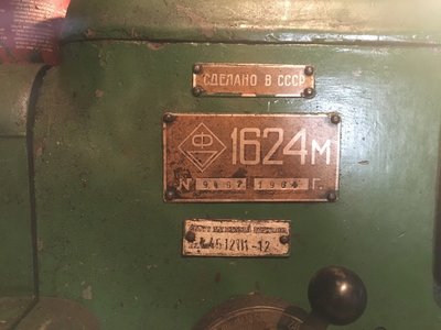

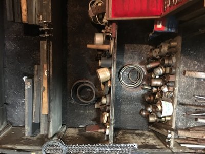

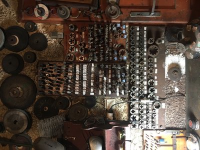

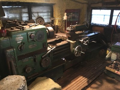

Ahojte, po úmrtí manželkinho dedka nám ostal sústruh s vŕtačkou a veľa nástrojmi. Je ruskej výroby z roku 1964 na svoj vek je v celku zachovalý a ešte donedávna (pár mesiacov dozadu) bol často využívaný. Viac toho o ňom neviem. Chceli by sme ho predať v celku aj s nástrojmi len nemáme poňatie o jeho hodnote. Vedeli by ste mi orientačne povedať akú celkovú hodnotu by mohli mat všetky veci na fotkách ?
Budem vďačný za hocijaký feedback.

hrubý odhad 100 tisíc
- Příspěvky: 10272

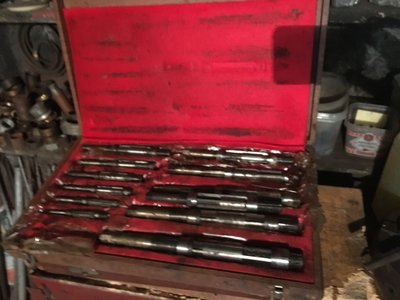

No střízlivě ,soustruh 30000 vrtačka 16000 pár jetejch nožů 3000(nebo s nima jezdit po burzách a prodávat po 15-30Kč ) vrtáky s kuželem podobně jen cena od 30 do 100 ,očka a závitníky podobně .Mikrometry podle velikosti 250- 1000.

Nejdůležitější parametr je doba, do který se to musí vyklidit. Pokud je na prodej čas, tak těch 100 tis. vidím reálně.

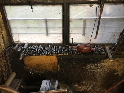

Jen hrubě, soustruh, to že je ruskej není na škodu, a cena od 35ti tis může být úspěšná, VS vrtačky se kolem 30ti tis prodávají běžně, včera se po jedné na FB zaprášilo. Ty stavitelné výstružíky kolem 5ti tis taky mizí. Vrtáky na okně jako celek 10 tis, když se rozdělí na měnší hromádky, tak rozhodně, po 2 tis cca po 10ti kusech na aukru chodí. Trocha nevýhoda je vlhost a liška na nástrojích. Nože do soustruhu taky nejsou bez hodnoty, a spolu se soustruhem, 45 - 50 tis, určitě toho příslušenství bude hodně, jen není vidět. Měřidla v horní polici, 3-5tis podle stavu.

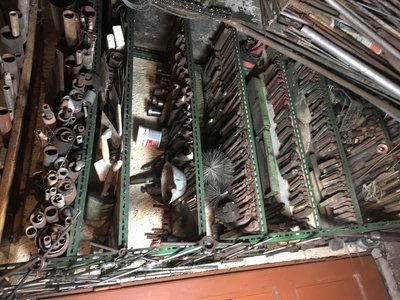

Z toho regálu má cenu první police - barevné kovy a pátá - velke vrtáky. Zbytek asi do šrotu. Vrtačka (dle stavu) může mít větší cenu jak ten soustruh.
