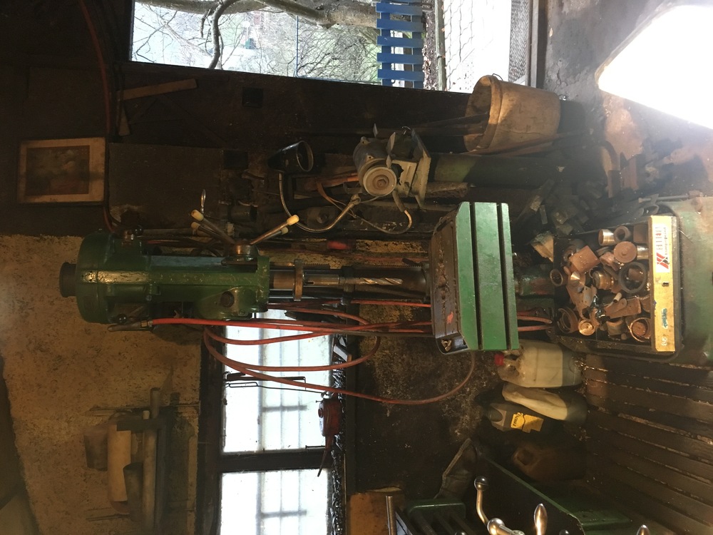

Ahojte, po úmrtí manželkinho dedka nám ostal sústruh s vŕtačkou a veľa nástrojmi. Je ruskej výroby z roku 1964 na svoj vek je v celku zachovalý a ešte donedávna (pár mesiacov dozadu) bol často využívaný. Viac toho o ňom neviem. Chceli by sme ho predať v celku aj s nástrojmi len nemáme poňatie o jeho hodnote. Vedeli by ste mi orientačne povedať akú celkovú hodnotu by mohli mat všetky veci na fotkách ?
Budem vďačný za hocijaký feedback.

smutné děda byl jistě šikovný a je škoda, že to po něm nikdo nepřevezme myslím řemeslo i stroje
hrubý odhad 100 tisíc

No střízlivě ,soustruh 30000 vrtačka 16000 pár jetejch nožů 3000(nebo s nima jezdit po burzách a prodávat po 15-30Kč ) vrtáky s kuželem podobně jen cena od 30 do 100 ,očka a závitníky podobně .Mikrometry podle velikosti 250- 1000.
Je rozdíl prodávat ruskej soustruh nebo soustruh z produkce z TOS, MAS a podobné .
Ještě jde o to jak to chceš dlouho prodávat ,jestli dny nebo desetiletí jako překupník Svoboda
Ono je tady běžné že každej potřebuje něco co momentálně není a když se to objeví tak to najednou nikdo nepotřebuje :lol: viz šepingy

Nejdůležitější parametr je doba, do který se to musí vyklidit. Pokud je na prodej čas, tak těch 100 tis. vidím reálně.
Jen hrubě, soustruh, to že je ruskej není na škodu, a cena od 35ti tis může být úspěšná, VS vrtačky se kolem 30ti tis prodávají běžně, včera se po jedné na FB zaprášilo. Ty stavitelné výstružíky kolem 5ti tis taky mizí. Vrtáky na okně jako celek 10 tis, když se rozdělí na měnší hromádky, tak rozhodně, po 2 tis cca po 10ti kusech na aukru chodí. Trocha nevýhoda je vlhost a liška na nástrojích. Nože do soustruhu taky nejsou bez hodnoty, a spolu se soustruhem, 45 - 50 tis, určitě toho příslušenství bude hodně, jen není vidět. Měřidla v horní polici, 3-5tis podle stavu.
Taky jde o to, jak se vám chce se s tím špinit. Po částech bude cena vždy vyšší jak za celek, ale doba prodeje se tím prodlouží, a i úsilí všechno rozdělit a nafotit, aby bylo jasné co přesně a za kolik se prodává.
Můj názor je, že pokud to nechcete nechat za pár korun, protože to by zmizelo rychle, tak to dostaňtě mezi lidi, například skupiny na FB, kde ty věci vidí spousta lidí a dá se tam prodat opravdu dobře, nebo formou aukce na aukru. Není problém ani Bazoš. Trochu ne zrovna šťastně bývají věci naceňovány "dohodou". A asi nejhorší, když prodávající si nedají práci aspoň s nějakým porovnáním cen na internetu, a pak jsou zaplaveni nabídkami od za odvoz přes pár korun, což časově zatěžuje. Na druhou stranu to chce vidět reálně, a nechtít za to jak za nové, protože většinou lidi co shání věci, je kupují, protože jsou pro ně zajimavé (cenově) do zásoby, a ne že to nutně potřebují.
Další věc je lokalita.

no asi tak jak psali členove..jenom jeste doplnim: zalezi taky jaky je pristup k danym strojum.a moznost nakladky (jesterka..atd).ono vytahovat 2 tuny z nepristupnyho mista..nebo zborit kvuli tomu pulku baraku ..je na uvaženi.soustruh od 28 000,dle stavu a prislusenstvi,vrtaky zavitniky ..jak uz bylo psano..vystruzniky,a meridla ..zalezi na stavu (lisej rez-tak to rovnou vyhodte).vrtacka -nad 18 000 (ale stul uz je dost provrtany -opet zalezi na stavu ,jake jsou prevody ,vreteno,chlazeni..noze..po 20-30..dneska uz ma větsina na desticky .
A pokud chcete udelat radost nekterym clenum ..tak je tady sekce PRODEJ :D
nahodte si nakou rozzumnou cenu . a uvidite..

Z toho regálu má cenu první police - barevné kovy a pátá - velke vrtáky. Zbytek asi do šrotu. Vrtačka (dle stavu) může mít větší cenu jak ten soustruh.

To je relativní, nejakej pátek trh sleduju a nestačím se divit. To co by jeden vyhodil, po tom druhej skočí.

Cenu bych taky viděl jako Kenybz kolem 100k... Je v tom dost peněz.
fmodel: Kde se prosím kupujou mimo kovosrotu SK nože za dvacku?
Jinak souhlas s Petrem.

12x12 jsem kupoval za 20Kč ,20x20 -30 Kč je to tak rok až rok a půl .To je daný tím že když občas pro někoho něco děláš tak ti řekne kdy se na koho obrátit .A protože nejsem překupník ani křeček tak si zásoby nedělám ,a tak se i něco dozvím. :wink:

Možnosti jednotlivce jsou taky relativní, to že má jeden kontakty, druhej dobrej kovošrot, neznamená, že tyhle možnosti má druhej a třetí.
O tom, že bych to dokázal rozprodat celkem rychle za těch 100k jsem přesvědčenej, protože vim co a jak, komu říct a kam to dát.
Jenom by to nekoupil člověk co se lecos dozví a sežene, znám dokonce i varianty, že dostaneš plno věcí zadarmo. Jako případnýmu prodejci je mi to ale úplně jedno, protože mi jde o to abych to prodal, ne abych udělal někomu radost, že dobře, rozumněj levně nakoupil.
Jak povidám, na FB se lidi přetahujou o starý transmisáky, rezavý vrtáky, starý stojánky, přitom to seženou na ebayi nový za 1/3. A funguje to úplně stejně, což jsem si osobně vyzkoušel. Nebavime se o nástrojích pro profipoužití, tam je cena jiná, ale taky to platí zákazník.
To stejný aukro, 10 Mk vrtáků přelezlo přes 2,5tis, a přitom nový, 11ks ve stejným rozměru v dřevěný kazetě stojí v říši 1900,-
Takže se to nedá jen tak odmáznout. Když to hodí do šrotu, 100% to z něj někdo šťastně vytáhne.
Cena je tedy závislá od ochoty majitele zapracovat na inzerci.
Taky tam může přijet překupniček, položí 50, a za tejden bude na bazoši zase viset modrá plachta. Už jsme to viděli, posledně s tou SU32, která se prodává do dneška.
