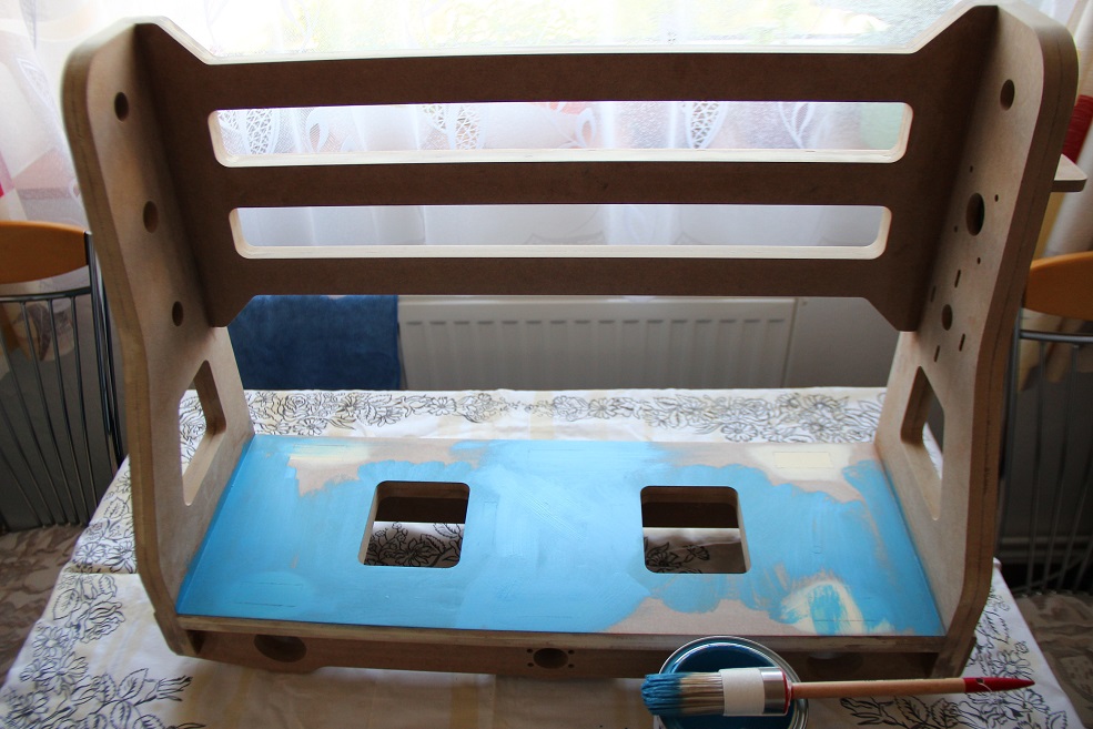

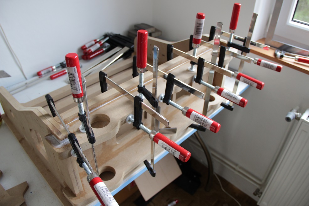

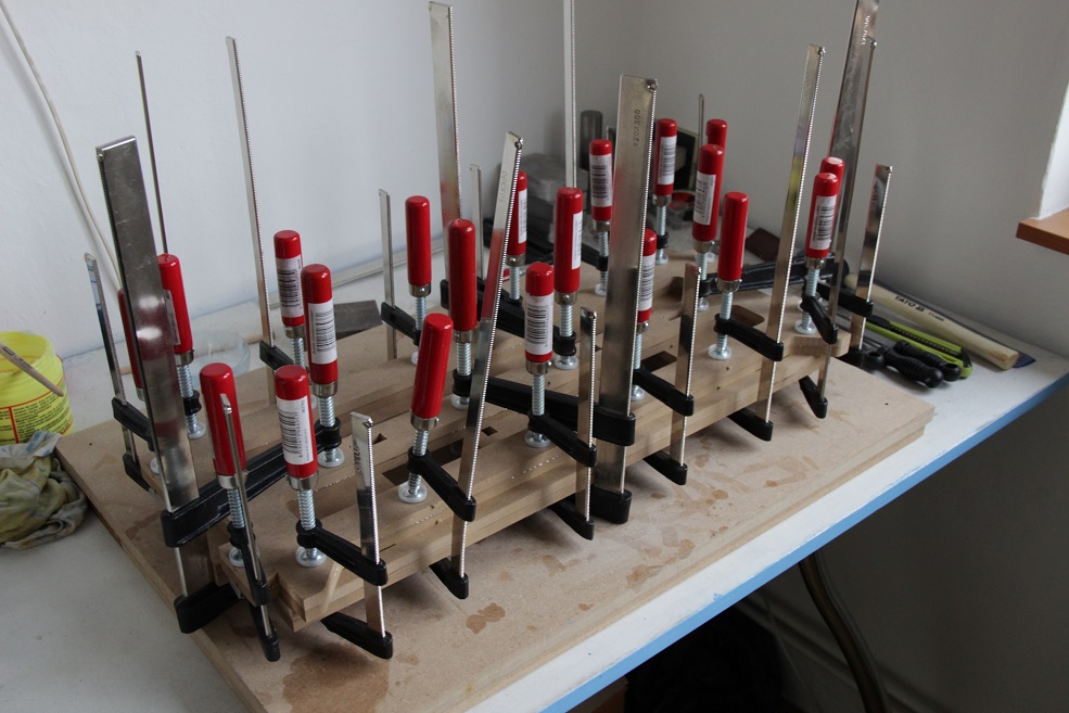

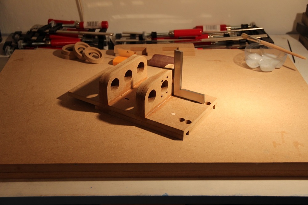

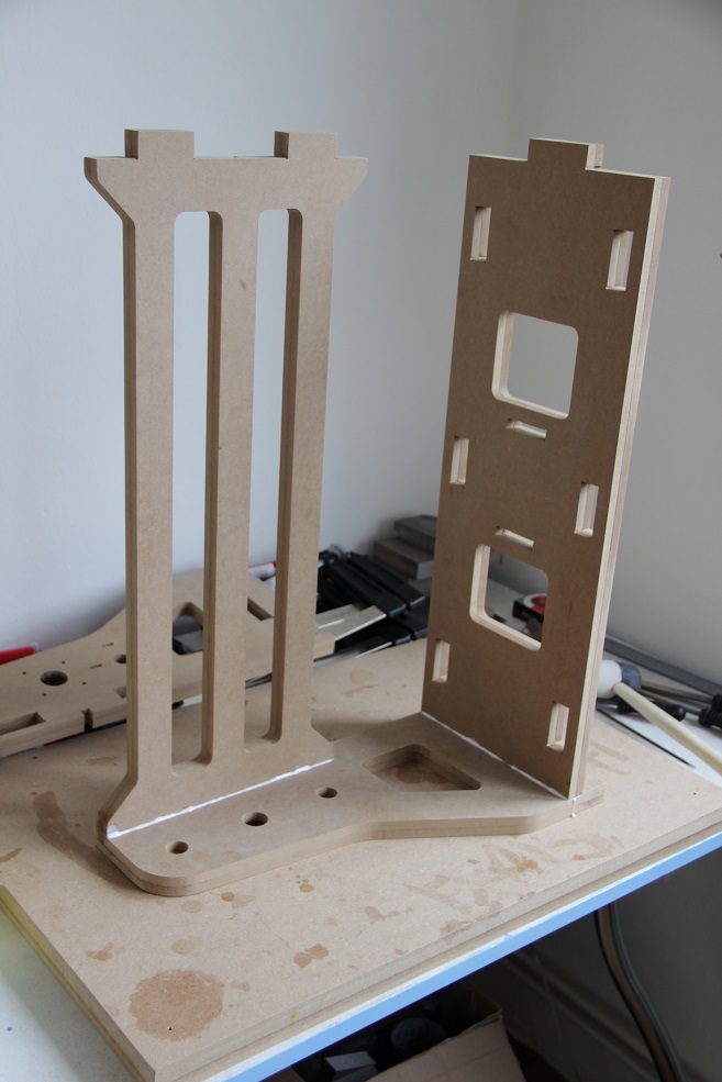

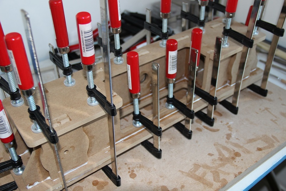

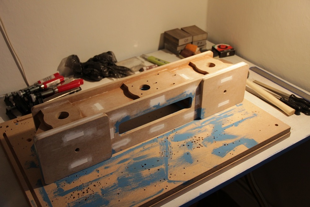

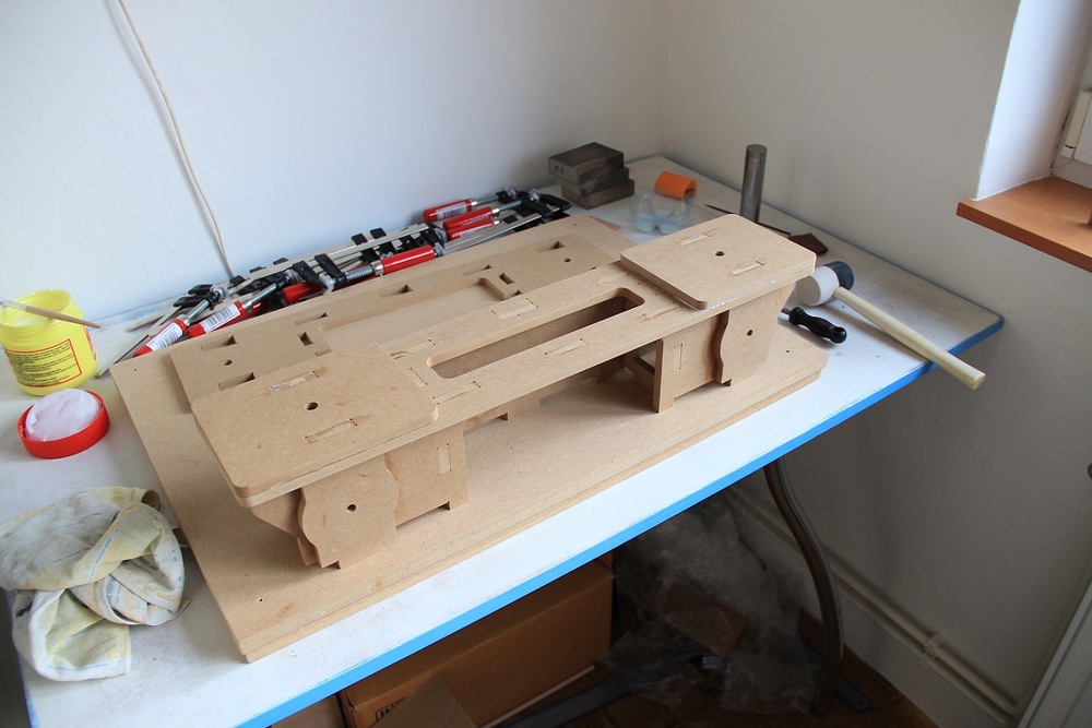

21. 12. 2018, 3:03

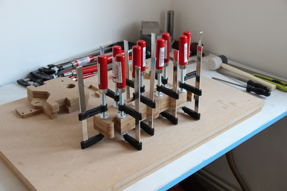

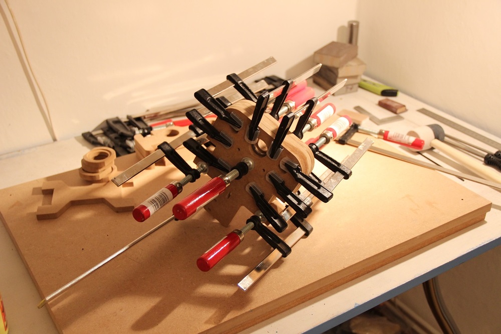

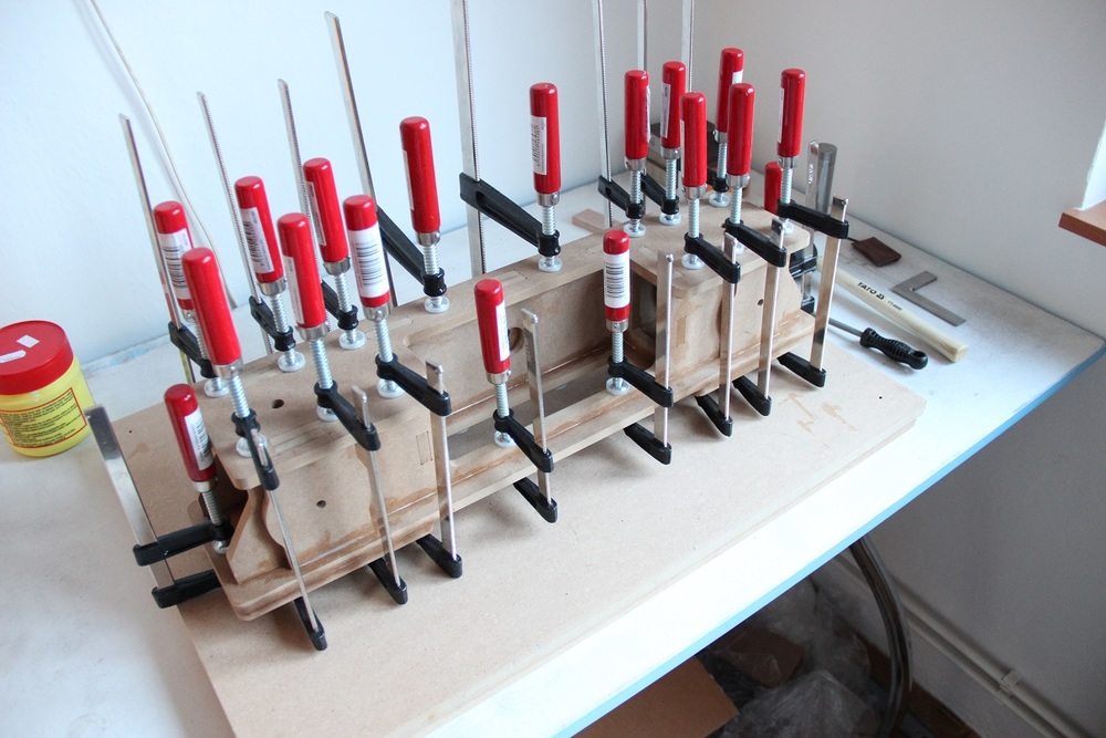

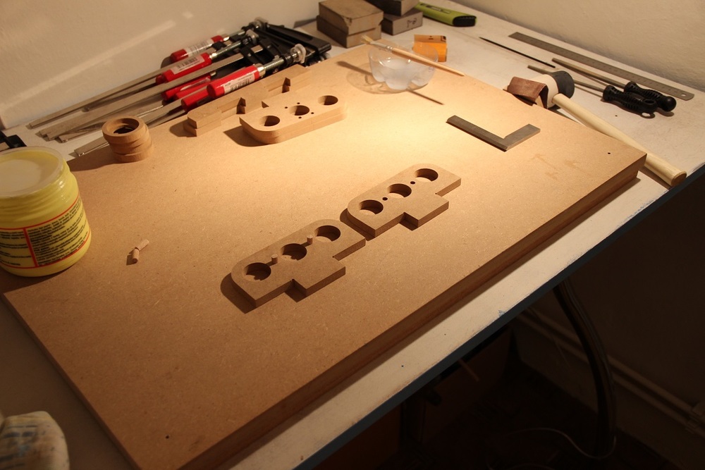

Fotky zo stavby:
Příspěvky: 10258
21. 12. 2018, 4:16
No a teď bych to zpevnil natřením epoxidovou laminační pryskyřicí třeba L285+ tužidlo nebo podobnou řídkou co se hluboko vsákne.

fmodel píše: 21. 12. 2018, 4:16 No a teď bych to zpevnil natřením epoxidovou laminační pryskyřicí třeba L285+ tužidlo nebo podobnou řídkou co se hluboko vsákne.
Dík za typ budem o tom premýšľať pri inom projekte .... už viem aj pri ktorom

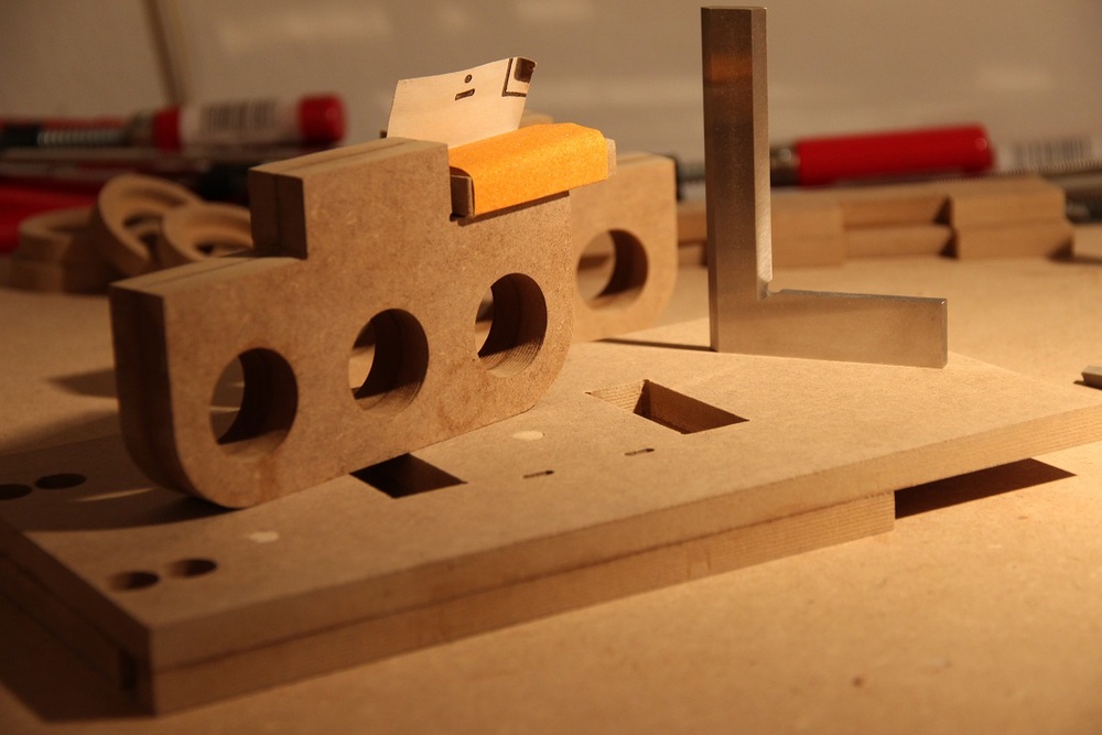

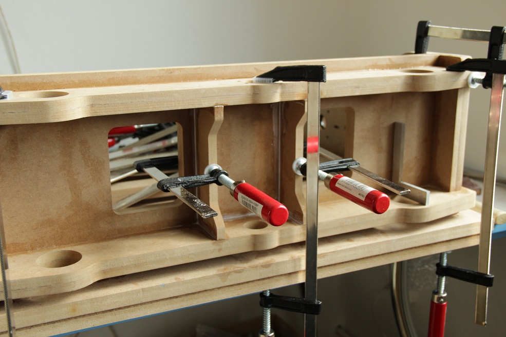

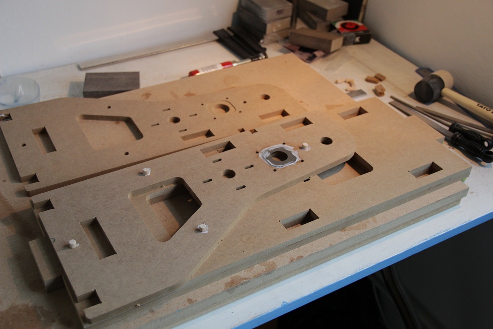

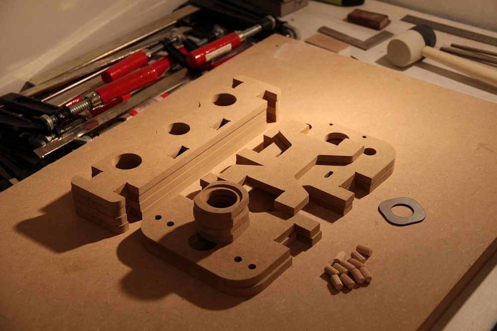

21. 12. 2018, 5:20

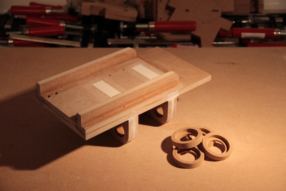

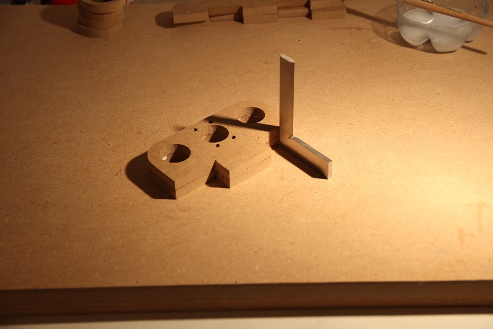

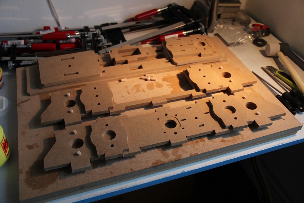

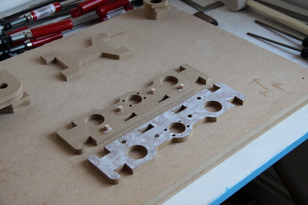

Pokr.

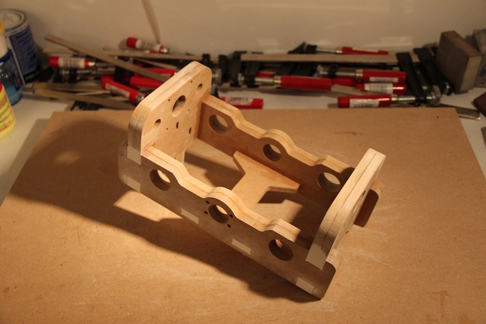

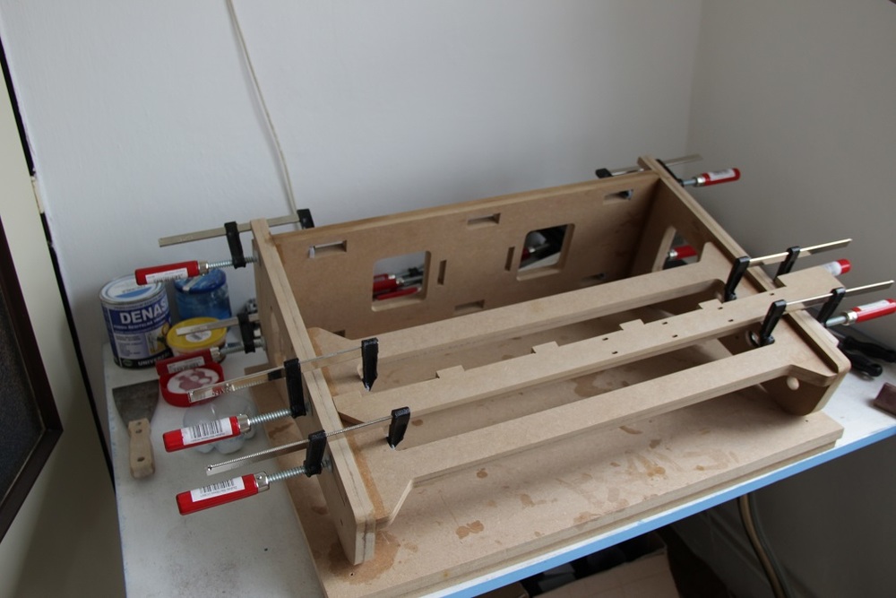

21. 12. 2018, 6:40

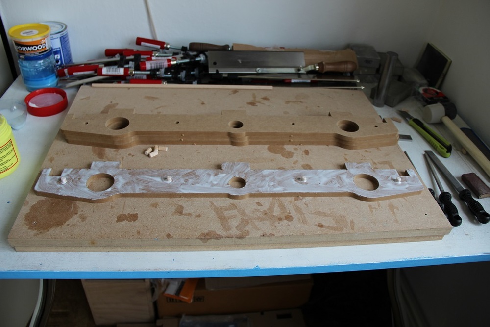

Pokr.

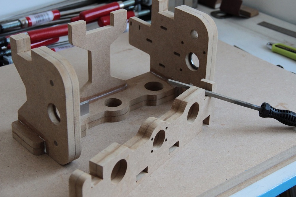

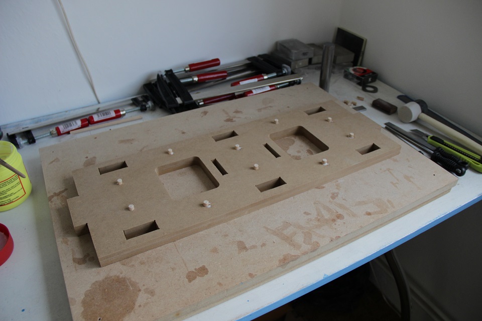

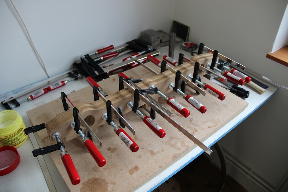

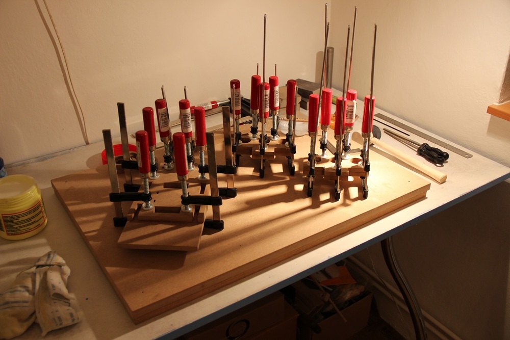

21. 12. 2018, 7:13
Pokr.

24. 12. 2018, 2:36
Vyzera to dobre. Skoda ze je to len z dreva. Zase stale lepsie ako cd mechaniky alebo al profilu co sa kruti jak had.
A hlavne nech to plni ucel na co je to urcene. Potom nieje o com.
