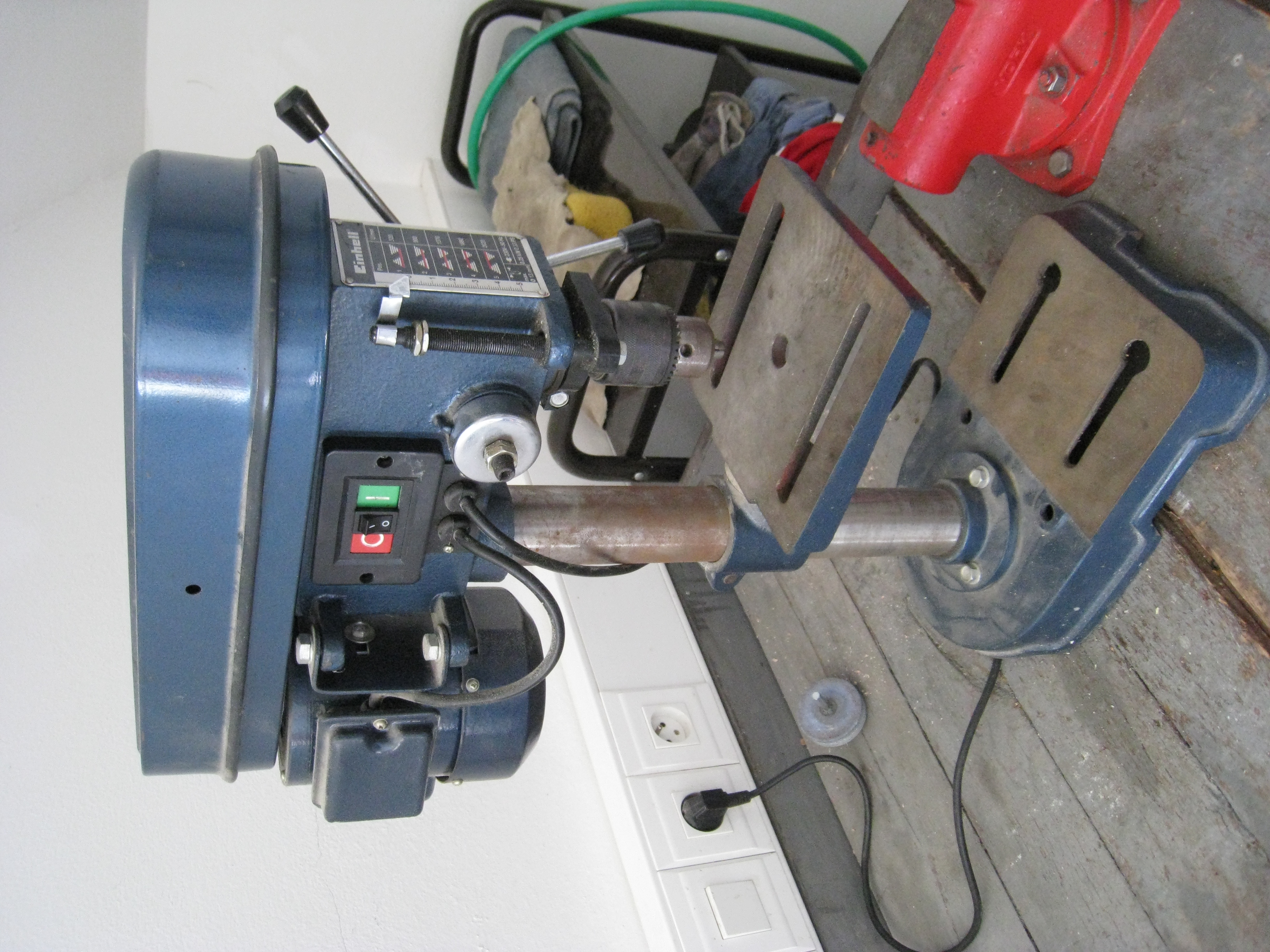

Za ty peníze, myslím to jde. Každý kutil má mít doma vrtačku.
Chceš předělat na CNC, či co??

Taky si myslim, že to je spíš taková souřadnicová vrtačka. Na frézování to má nešikovnej ten stojan - trubka je tenká a prohýbá se, navíc jakmile chceš popojet na sloupu výš nebo níž, už to nikdy nedáš do osy, a musíš znovu chytat nulu.
To je mi jasné,jde mi o jemné práce doma (živnost). Na větší věci mám v práci vyvrtávačku H100 na které dělám.Krutor píše:Taky si myslim, že to je spíš taková souřadnicová vrtačka. Na frézování to má nešikovnej ten stojan - trubka je tenká a prohýbá se, navíc jakmile chceš popojet na sloupu výš nebo níž, už to nikdy nedáš do osy, a musíš znovu chytat nulu.

Na cnc zapomeň. Sice je to pracant, ale vůle kde se podíváš.
Zkus si chytit za sklíčidlo a uvidíš

Pokud máš tu úplně stejnou vrtačku, tak je to CHINA jako vyšitá, akorát
se u mě maskovala logem Made in France, a ty vůle jsou opravdu všude, tedy u mě byly, chce to kompletní rozborku - přebrousit pinolu, vyvložkovat korpus podle pinoly a asi ještě desítku jiných úprav a hlavně novou upínací hlavičku a stane se zní dobrá vrtačka pro hobby, ale už si na sebe dávno vydělala, jednou došel známý, co má menší firmičku, ale na hrubší práce, a potřeboval do mosazné kostky 40x40x100 ( 30ks) udělat 4ks závit M3 do hloubky 4,8mm tak jsem mu to udělal lážoplážo a hned za to byla dvojka, ale ze stejnou vrtačkou bez úprav bych se o to ani nepokoušel

PavelZ píše:Já jsem před rokem koupil v Tescu vrtačku podobnou této http://www.antyobchod.cz/dilna_zahrada/ ... -1904.html.
Po drobných úpravách je dostačující, má ale zásadní problém, a to je tuhost toho nastavitelného stolku. Když chci vrtat delší a větší díry, které vyžadují větší přítlak, tak se stolek prohýbá a kolmost díry je v tahu. Zatím to řeším tak, že stolek vždy výškově nastavím, srovnám kolmo na hlzenku ve sklíčidle a podložím "něčím". Bohužel, posuvné uložení sklíčidla má vakl, takže stejně to uhýbá (při vrtání díry 40 hluboké je na druhé straně odchylka kolem 0.3 až 0.5 mm, takže není to na přesné hluboké díry. Ale stála pakatel a když chci něco přesněji, tak vrtám z obou stran půl hloubky a trochu větším vrtákem nebo to vezmu do práce na sloupkovku nebo ACRAMATIC.
Každopádně bych znovu něco podobného už nepořídil.

Profrézovat slušně 11 mm překližku už je dobrej záhul i pro velmi solidní hobby stroje!oninkoo píše:ja to chcem len na frezovanie do max 11 mm peglejki
Ale jestli si chceš pouze ověřit, zda jsi schopen složit něco co se hýbe podle povelů z PC, tak si myslím že tu vrtačku klidně můžeš použít. A když to bude fungovat, tak to přemontuješ na něco solidnějšího.
