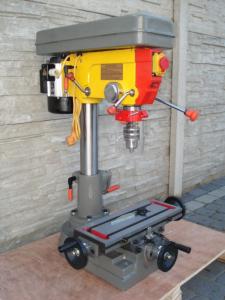

Prosím Vás nemá někdo skušenosti s Vrtačko-frézou prodávanou na Aukru? Jedná se o polský stroj s mk 2. Díky Milan252.

Za ty peníze, myslím to jde. Každý kutil má mít doma vrtačku.
Chceš předělat na CNC, či co??
kdo nic nezkusí, nic nezíská.
Příspěvky: 23275
2. 2. 2009, 7:49
je to vic vrtacka nez frezka
Krutor
Příspěvky: 1097
Bydliště: Moravské Bránice
3. 2. 2009, 5:31
Taky si myslim, že to je spíš taková souřadnicová vrtačka. Na frézování to má nešikovnej ten stojan - trubka je tenká a prohýbá se, navíc jakmile chceš popojet na sloupu výš nebo níž, už to nikdy nedáš do osy, a musíš znovu chytat nulu.

Zrovna cnc asi ne i když musím priznat, je to lákavé. Spíše jsem uvažoval o nějakém odměřování.
milan252
Příspěvky: 122
Registrován: 25. 1. 2009, 7:26
Bydliště: Odry
3. 2. 2009, 10:13
robokop píše:je to vic vrtacka nez frezka
Já to taky jako vrtačku chci požívat. Jde mi o ten křížový stůl.
milan252
Příspěvky: 122
Bydliště: Odry
3. 2. 2009, 10:19
Krutor píše:Taky si myslim, že to je spíš taková souřadnicová vrtačka. Na frézování to má nešikovnej ten stojan - trubka je tenká a prohýbá se, navíc jakmile chceš popojet na sloupu výš nebo níž, už to nikdy nedáš do osy, a musíš znovu chytat nulu.
To je mi jasné,jde mi o jemné práce doma (živnost). Na větší věci mám v práci vyvrtávačku H100 na které dělám.

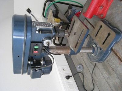

oninkoo
Příspěvky: 12
Registrován: 10. 6. 2009, 1:08
10. 6. 2009, 4:36
a myslite ze tento stroj by sa dal prestavat na CNC?? potrebujem to na modelarinu to znamena ze sa na to bde rezat balza a preglejka o hrubke max 11mm
cncp100
Příspěvky: 572
Registrován: 29. 12. 2006, 8:02
Bydliště: Lovosice
10. 6. 2009, 4:40
Tak úplně tu samou mám doma. Ještě snad z bývalého DDR :D
Na cnc zapomeň. Sice je to pracant, ale vůle kde se podíváš.
Zkus si chytit za sklíčidlo a uvidíš
Bob
Příspěvky: 701
Registrován: 5. 10. 2007, 12:02
Bydliště: Slavkov u Brna
10. 6. 2009, 4:56
Pokud máš tu úplně stejnou vrtačku, tak je to CHINA jako vyšitá, akorát
se u mě maskovala logem Made in France, a ty vůle jsou opravdu všude, tedy u mě byly, chce to kompletní rozborku - přebrousit pinolu, vyvložkovat korpus podle pinoly a asi ještě desítku jiných úprav a hlavně novou upínací hlavičku a stane se zní dobrá vrtačka pro hobby, ale už si na sebe dávno vydělala, jednou došel známý, co má menší firmičku, ale na hrubší práce, a potřeboval do mosazné kostky 40x40x100 ( 30ks) udělat 4ks závit M3 do hloubky 4,8mm tak jsem mu to udělal lážoplážo a hned za to byla dvojka, ale ze stejnou vrtačkou bez úprav bych se o to ani nepokoušel :wink: Rosta
PavelZ
Příspěvky: 356
Registrován: 10. 3. 2008, 11:48
10. 6. 2009, 5:51
Už jsem na tu samou vrtačku příspěvek psal v jiném vlíkně o třídění odpadu.
PavelZ píše:Já jsem před rokem koupil v Tescu vrtačku podobnou této http://www.antyobchod.cz/dilna_zahrada/ ... -1904.html.
Po drobných úpravách je dostačující, má ale zásadní problém, a to je tuhost toho nastavitelného stolku. Když chci vrtat delší a větší díry, které vyžadují větší přítlak, tak se stolek prohýbá a kolmost díry je v tahu. Zatím to řeším tak, že stolek vždy výškově nastavím, srovnám kolmo na hlzenku ve sklíčidle a podložím "něčím". Bohužel, posuvné uložení sklíčidla má vakl, takže stejně to uhýbá (při vrtání díry 40 hluboké je na druhé straně odchylka kolem 0.3 až 0.5 mm, takže není to na přesné hluboké díry. Ale stála pakatel a když chci něco přesněji, tak vrtám z obou stran půl hloubky a trochu větším vrtákem nebo to vezmu do práce na sloupkovku nebo ACRAMATIC.
Každopádně bych znovu něco podobného už nepořídil.
