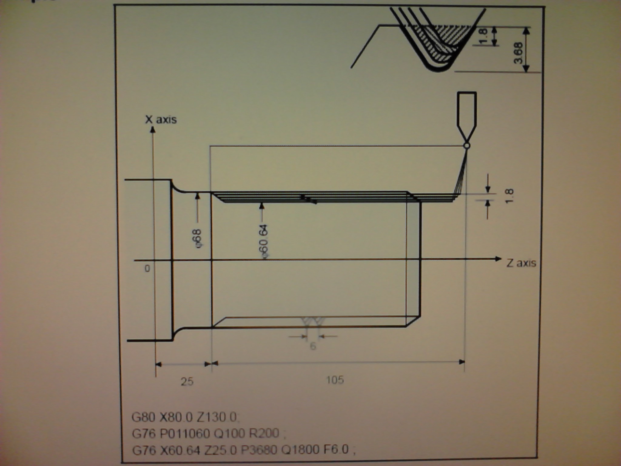

Hardmesr píše:Předem upozorňuji, že nejsu zrovna specialista na FANUCy a popis programování v příručkách obyčejně není jednoznačný.

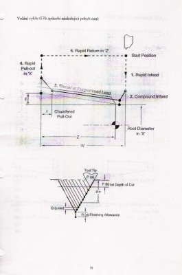

Dle mého názoru by mělo být volání cyklu G76 řezání závitu G3/8" takto:
G76 P021055 Q50 R0.025
G76 X16.62 Z-20. R0. P835 Q250 F1.337
1. blok:
Hodnota P- první dvě čísla 02 určují počet průchodů načisto
- druhá dvě čísla 10 určují výjezd 45 st. - možno změnit na
99st.
- třetí dvě čísla jsou vrcholový úhel hrotu nástroje. Pro G je to
55st.
Hodnota Q - minuimální řezná hloubka a udává se v mikronech. Zde 50,
tedy 0.05mm
Hodnota R - je přídavek na dokončení a udává se v mm, tedy zde
0.025mm
2. blok:
hodnota X - průměr závitu 16.62
Z - konec zvitu v Z -20. předpokládám čelo v Z nula a délka
závitu 20mm - uprav dle výkresu, začátku závitu a jeho
délky
R - zde 0. jedná se o závit válcový, ne kuželový. U absolutních
hodnot bych desetinné tečky psal vždy
P - hloubka závitu = 835 - hodnota v mikronech
Q - hodnota prvního řezu závitu v mikronech
F - stoupání závitu v mm, tedy 1.337 = 25.4/19 chodů
Najet vnitřním nožem by se mělo na průměr 14.95. Nůž volit tak velký, aby měl ještě dostatečnou vůli pro odskok od malého průměru závitu, který je 14.95mm
Proto, že nemám stoprocentní jistotu, zkusil bych řezat závit bez materiálu, nebo se posunout v Z doprava. Jet v SBL, tedy singlbloku a podívat se jestli jsou odskoky správně. SBL ale provede v závitování cyklem minimálně dva kroky a to projetí závitu a odskok, v dalším bloku odjezd na začátek a najetí hloubky.
K upřesnění přikládám nějaké stránky popisu tohoto cyklu jak jej mám zaznamenán já. Snad ti to pomůže. Nevím máš-li navod na programování tvého systému.
Doufám, že se připojí člověk znalý FANUCů a vše upřesní. Hardmesr.
Hardmesr píše:DrDlo -
díky za opravu a doplnění. I pro mne je to poučení pro řezání vnitřního závitu cyklem G76. Hodnota P v druhé řádce cyklu správně 856 jako nosná hloubka závitu, hodnotu X v druhém řádku u vnitřního závitu kde se píše v příručce o průměru kořene závitu jsem chápal u vnitřního závitu jako velký průměr závitu.
Kozelka -
ozvi se po provedení závitu a popiš prosím jak ti to chodilo. Já nemám kde funkci zkusit. Díky.
