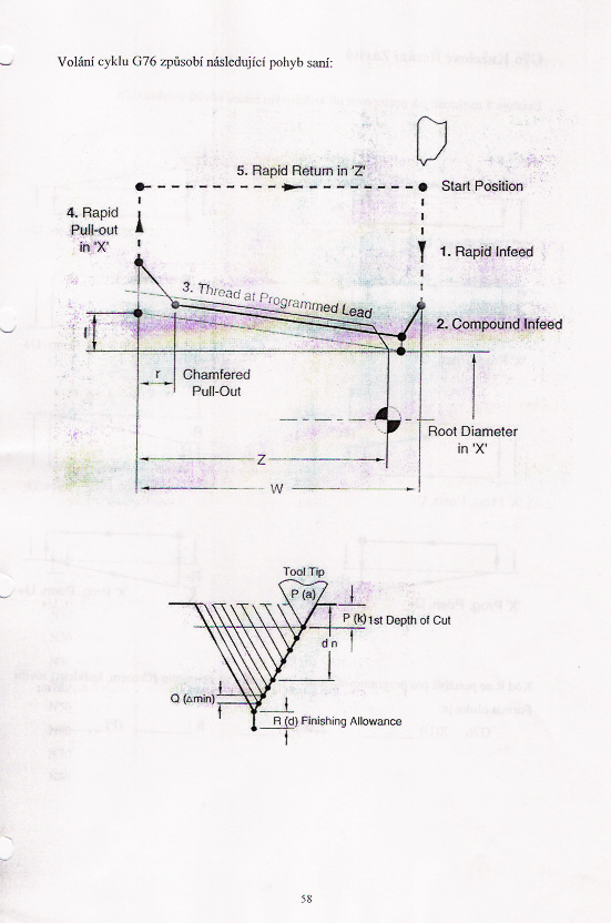

Jen mám malou otázku k cyklu G76. V prvním řádku G76 se parametr R (přídavek pro dokončení) zadává v milimetrech což mi i funguje,ale jakto,že v manuálu jsou zadané v příkladu mikrony ? Je to snad chyba v manuálu? Já jsem se s tím trápil než jsem na to přišel .......... Foto z manuálu je přiloženo.

Je to OI Mate-TD . JDe o to,že to tu někdo pár řádků výše popisoval a tak je to správně. Prostě to "R" v prvním řádku musí být v mm a ní v mikronech jak je v uvedeném příkladu v manuálu. Zkrátka opsaný vzor z manuálu nefunguje. Nebo se dá v parametrech nastavit použití desetinné čárky?

Jde to změnit pomocí G10 jen dočasně pak to zas můžeš vrátit zpět.Přímo z programu.
Nebo to přepíšeš napořád ale z hlavy nevím který je to parametr.

Udělám si poznámku v manuálu že je tam chyba,ale kdyby to šlo přenastavit v parametrech,bylo by to fajn. Bohužel tam není popsáno jakým parametrem se to nastavuje.

Parametr desetinné tečky
parametru č. 3401(DPI) bit 0 Bud je tam nula nebo jednička nevím co tam máte.
