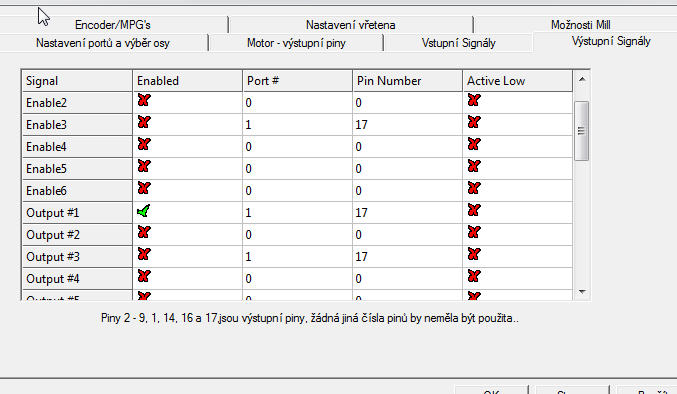

Má někdo zkušenost s touto deskou s nastavením PWM.
Leze mi z pinů pro PWM pouze 2,9V nebo nic. Na změnu nereaguje. PWM mám napojeno na laser.

Ne.
Takhle:
Ty země napájení a vstupů jsou navzájem oddělené.
Ten výstup PWM sám nic nevymyslí, on jenom zesiluje to, co mu pošleš.
Takže tvůj řídicí SW (což je asi Mach, když je to v téhle sekci) musí na pinu P1, což je na LPT signál STROBE, generovat to PWM.
Máš to tak nakonfigurované?
Já Mach nepoužívám a nikdy používat nebudu, ale když sem přilepíš obrázky jak to máš v Machu nastavené, tak nějaký zdejší Machař ti určitě poradí.

Mex píše: ↑17. 12. 2018, 9:45 Ne.
Takhle:
Když to zapojím takhle, laser svítí stále a nejde ani vypnout. Zvyšování či snižování svítivosti vůbec nereaguje, zkoušel jsem různá nastavení.
Pokud to napojím tak jak jsem měl, taky nereaguje na + - ale vřetenem vypíná.
Prostě nevím jak docílit aby na P1 PWM reagoval na snížení.

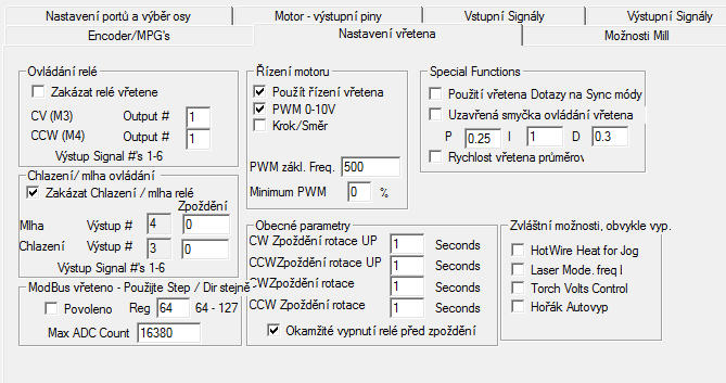

O Machu nic nevím, toho bych se nedotkl ani koštětem.
Ale takhle od pohledu bych zkusil:
- v tabulce přiřazení signálů odklikni na řádku Spindle políčko Step Low Active (výstup máš zapojený proti zemi, takže je aktivní v High)
- v nastavení Ovládání relé bych dal do obou políček 1 (teď tam máš v obou 3)
Netrap laser a připoj si na pokusy na ty piny místo laseru jen LED s odporem. V podstatě jakoukoli LED, před ní do série zapoj odpor kolem 1k.
LED katodou na GND (katoda je kratší vývod, je na straně kde je useknuté pouzdro).

Příspěvek 17. 12. 2018, 6:01
Pokud do těch políček vložím 1 musím aktivovat Output 1
Je pravda že jsem měl 3 ale i akt.Output 3. Právě ten Output 3 co jsem měl mi spínal a vypínal na P17.
Myslím že tam chyba nebude. S tou diodou je to pravda :D Mrknu zda tu mám nějakej odpor.

Takhle při tomto zapojení P1 oproti GND led svítí stále a nereaguje ani na vypnutí či zapnutí vřetena.
Příspěvek 17. 12. 2018, 6:28
Vypnul jsi to Step Low Active?
To s tím přehozením Ovládání relé ze 3 na 1 byla kravina. Teprve teď mi došlo, jak to ten Mach myslí.
potraviny
Příspěvky: 1965
Bydliště: Most
Příspěvek 17. 12. 2018, 6:41
Pokud vypnu Step Low Active je to mrtví.
