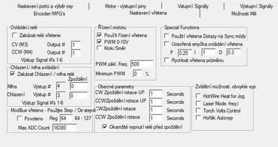

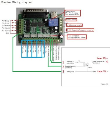

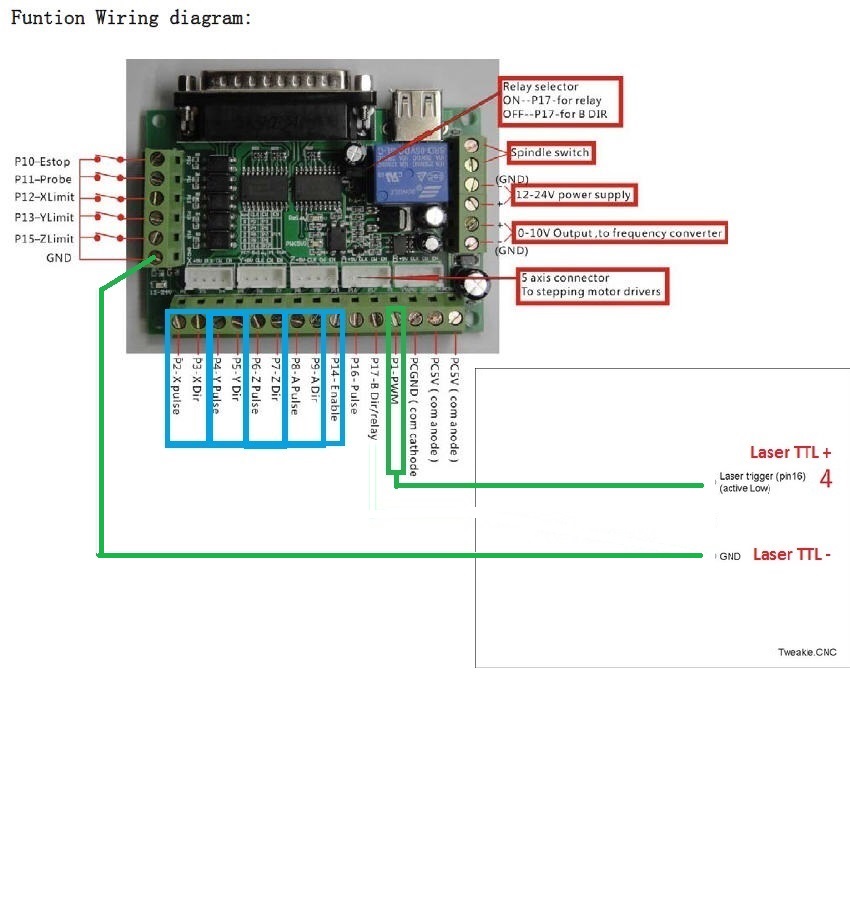

Má někdo zkušenost s touto deskou s nastavením PWM.
Leze mi z pinů pro PWM pouze 2,9V nebo nic. Na změnu nereaguje. PWM mám napojeno na laser.

To máš zadrátované podle toho druhého obrázku?
Proč tak podivně?
Ten výstup P1-PWM je prostě jenom zesílený signál z LPT portu. Tak když ti to bude kmitat na LPT, bude to kmitat i tady.
Ale zapoj to trochu "normálněji", tj. ten vstup optronu s odporem na +5V, druhý konec té diody v optronu na ten pin P1-PWM.
Nicméně když to máš stejně propojeno na jednu zem a vstup toho laseru je TTL, tak je tam ten optron celkem k ničemu (resp. je spíš ku škodě). Můžeš ten výstup P1-PWM připojit přímo na Laser-TTL+.
Kdybys tam ten optron nechal, tak si najdi v datasheetu jak je dělaný vstup toho laseru. Potřebuješ tam totiž nějak dostat +5V, takže pokud už není pull-up odpor v tom laseru, tak ho tam musíš přidat zvenku.

Jakého "švába"? Myslíš optron?
Tak ještě jednou: proč máš to připojení laseru uděláno tak podivně, mezi 2 signály P1-PWM a P17-B Dir/Relay?
Proč to nemáš zapojeno nějakým normálním způsobem, tj. buď proti +5V nebo proti GND?

Tak takhle mi to bylo poraděno.
Stejně pokud to změřím na desce i oproti GND vůbec nereaguje, pouze se spíná.

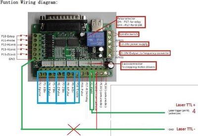

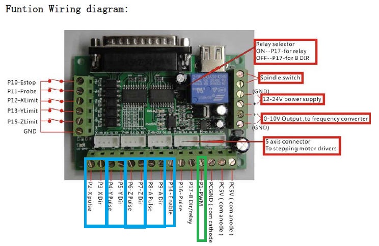

Takhle nějak?
Nejsem ele. tak měj trpělivost. :D
17. 12. 2018, 9:45
Ne.
Takhle:
Ty země napájení a vstupů jsou navzájem oddělené.

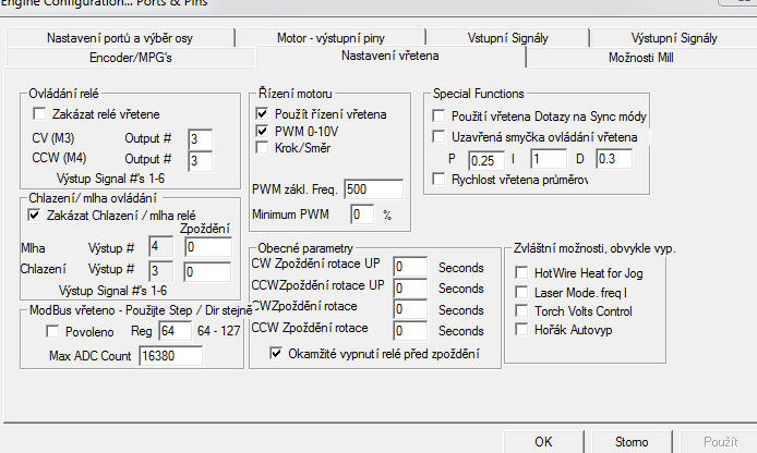

Ten výstup PWM sám nic nevymyslí, on jenom zesiluje to, co mu pošleš.
Takže tvůj řídicí SW (což je asi Mach, když je to v téhle sekci) musí na pinu P1, což je na LPT signál STROBE, generovat to PWM.
Máš to tak nakonfigurované?
Já Mach nepoužívám a nikdy používat nebudu, ale když sem přilepíš obrázky jak to máš v Machu nastavené, tak nějaký zdejší Machař ti určitě poradí.

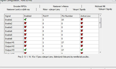

Měl jsem to takto a pouze to sepínalo a vypínalo. Na otáčkách vřetena to nereagovalo.

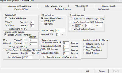

Když to zapojím takhle, laser svítí stále a nejde ani vypnout. Zvyšování či snižování svítivosti vůbec nereaguje, zkoušel jsem různá nastavení.
Pokud to napojím tak jak jsem měl, taky nereaguje na + - ale vřetenem vypíná.
Prostě nevím jak docílit aby na P1 PWM reagoval na snížení.

Ale takhle od pohledu bych zkusil:

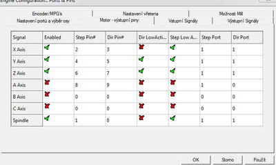

- v tabulce přiřazení signálů odklikni na řádku Spindle políčko Step Low Active (výstup máš zapojený proti zemi, takže je aktivní v High)
- v nastavení Ovládání relé bych dal do obou políček 1 (teď tam máš v obou 3)
Netrap laser a připoj si na pokusy na ty piny místo laseru jen LED s odporem. V podstatě jakoukoli LED, před ní do série zapoj odpor kolem 1k.

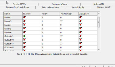

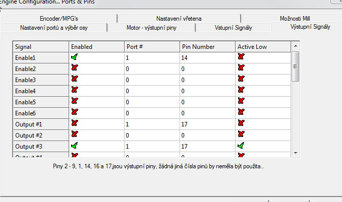

Pokud do těch políček vložím 1 musím aktivovat Output 1
Je pravda že jsem měl 3 ale i akt.Output 3. Právě ten Output 3 co jsem měl mi spínal a vypínal na P17.

Takhle při tomto zapojení P1 oproti GND led svítí stále a nereaguje ani na vypnutí či zapnutí vřetena.
17. 12. 2018, 6:28
Vypnul jsi to Step Low Active?
To s tím přehozením Ovládání relé ze 3 na 1 byla kravina. Teprve teď mi došlo, jak to ten Mach myslí.

Pokud vypnu Step Low Active je to mrtví.
