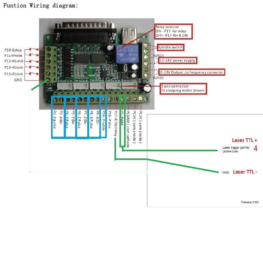

To máš zadrátované podle toho druhého obrázku?
Proč tak podivně?
Ten výstup P1-PWM je prostě jenom zesílený signál z LPT portu. Tak když ti to bude kmitat na LPT, bude to kmitat i tady.
Ale zapoj to trochu "normálněji", tj. ten vstup optronu s odporem na +5V, druhý konec té diody v optronu na ten pin P1-PWM.
Nicméně když to máš stejně propojeno na jednu zem a vstup toho laseru je TTL, tak je tam ten optron celkem k ničemu (resp. je spíš ku škodě). Můžeš ten výstup P1-PWM připojit přímo na Laser-TTL+.
Kdybys tam ten optron nechal, tak si najdi v datasheetu jak je dělaný vstup toho laseru. Potřebuješ tam totiž nějak dostat +5V, takže pokud už není pull-up odpor v tom laseru, tak ho tam musíš přidat zvenku.

Jakého "švába"? Myslíš optron?
Tak ještě jednou: proč máš to připojení laseru uděláno tak podivně, mezi 2 signály P1-PWM a P17-B Dir/Relay?
Proč to nemáš zapojeno nějakým normálním způsobem, tj. buď proti +5V nebo proti GND?

Tak takhle mi to bylo poraděno.
Stejně pokud to změřím na desce i oproti GND vůbec nereaguje, pouze se spíná.

Ne.
Takhle: Ty země napájení a vstupů jsou navzájem oddělené.
Ten výstup PWM sám nic nevymyslí, on jenom zesiluje to, co mu pošleš.
Takže tvůj řídicí SW (což je asi Mach, když je to v téhle sekci) musí na pinu P1, což je na LPT signál STROBE, generovat to PWM.
Máš to tak nakonfigurované?
Já Mach nepoužívám a nikdy používat nebudu, ale když sem přilepíš obrázky jak to máš v Machu nastavené, tak nějaký zdejší Machař ti určitě poradí.

Když to zapojím takhle, laser svítí stále a nejde ani vypnout. Zvyšování či snižování svítivosti vůbec nereaguje, zkoušel jsem různá nastavení.Mex píše: ↑17. 12. 2018, 9:45 Ne.
Takhle:
Pokud to napojím tak jak jsem měl, taky nereaguje na + - ale vřetenem vypíná.
Prostě nevím jak docílit aby na P1 PWM reagoval na snížení.

O Machu nic nevím, toho bych se nedotkl ani koštětem.
Ale takhle od pohledu bych zkusil:
- v tabulce přiřazení signálů odklikni na řádku Spindle políčko Step Low Active (výstup máš zapojený proti zemi, takže je aktivní v High)
- v nastavení Ovládání relé bych dal do obou políček 1 (teď tam máš v obou 3)
Netrap laser a připoj si na pokusy na ty piny místo laseru jen LED s odporem. V podstatě jakoukoli LED, před ní do série zapoj odpor kolem 1k.
LED katodou na GND (katoda je kratší vývod, je na straně kde je useknuté pouzdro).

Takhle při tomto zapojení P1 oproti GND led svítí stále a nereaguje ani na vypnutí či zapnutí vřetena.
- Příspěvky: 10287
Vypnul jsi to Step Low Active?
To s tím přehozením Ovládání relé ze 3 na 1 byla kravina. Teprve teď mi došlo, jak to ten Mach myslí.

Pokud vypnu Step Low Active je to mrtví.
