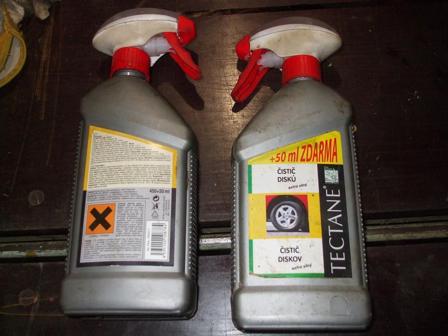

qwer
Příspěvky: 1413
Registrován: 8. 4. 2008, 8:09
25. 12. 2018, 10:15
Na čistenie je vynikajúci tento čistič diskov. Nahrubo utrieť handrou, trochu strieknuť, utrieť a je to suché.
DwPetr
Příspěvky: 5256
25. 12. 2018, 10:18
Jo pokud by měl k dispozici wapku, tak uplně bezkonkurenční jsou čističe motorů, nastříkat, za 5 min přejet wapkou a může rovnou lakovat.
