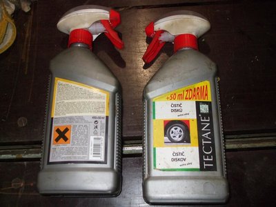

Na čistenie je vynikajúci tento čistič diskov. Nahrubo utrieť handrou, trochu strieknuť, utrieť a je to suché.

Jo pokud by měl k dispozici wapku, tak uplně bezkonkurenční jsou čističe motorů, nastříkat, za 5 min přejet wapkou a může rovnou lakovat.
