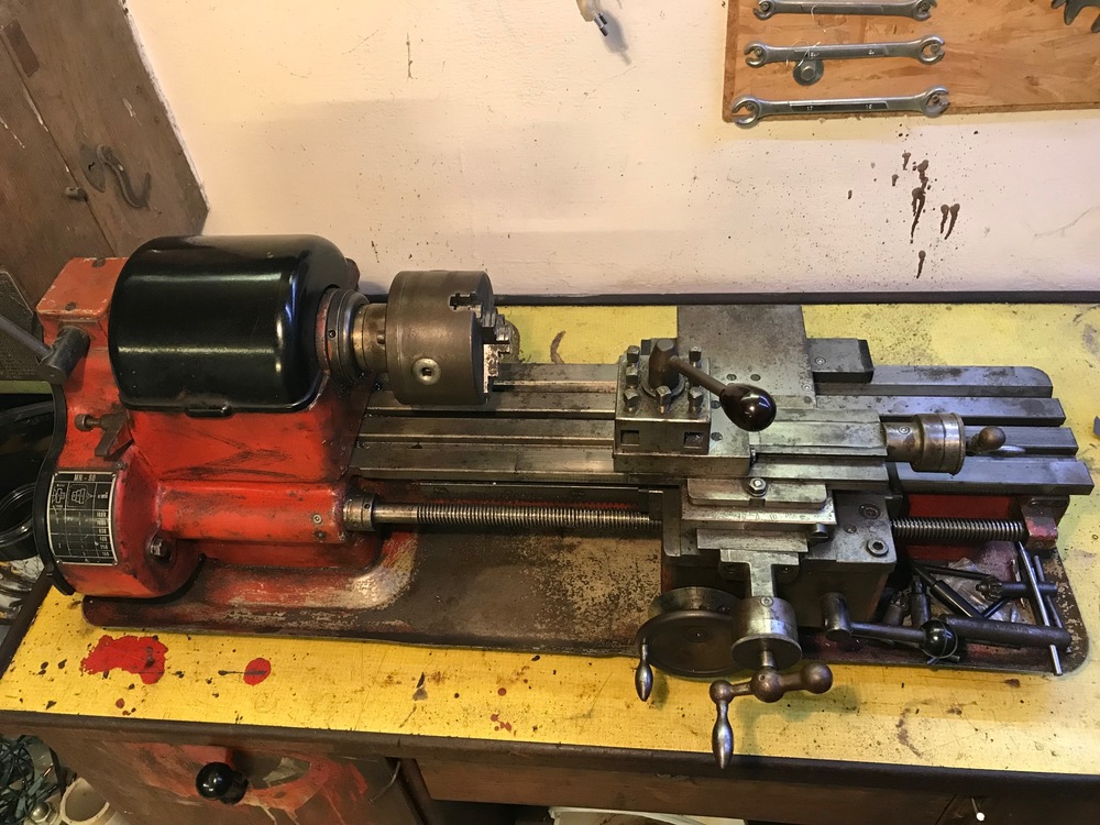

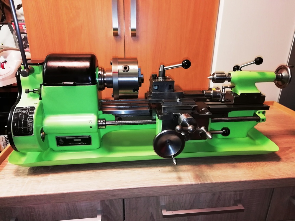

Dobrý den,
pozorně sleduji forum a dávám zde fotky Mn 80, kterou jsem před 6 měsíci koupil
po několika měsících
Osazení frekvenčním měničem
Vše zůstalo původní a nebyl udělaný žádný zásah do klínových řemenů apod., takže se stále jedná o originální stav

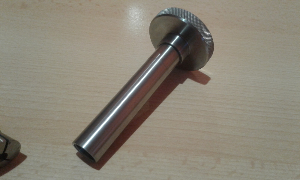

Zdravím, Musím sem dát znovu upřesnění tohoto závitu (již jsem to sem dával asi dvakrát)- ten polský výkres neodpovídá českým kleštinám na MN80. Nevím zda je stále firma Deprag - výrobce těchto kleštin vyrábí, ale dle jejich dokumentace která momentálně není ke stažení byl udáván rozměr Tr15x20/1stupeň (tj ani 1´ani 1")= 1 stupeň je úhel boku závitu - to znamená že alfa je 2 stupně - tj. ne 27 stupňů

Ještě jsem udělal zadní kryt. Možná přidělám sklopný nádstavec, aby se tím soustruh přikryl při nepoužívání a v odkryté poloze by se tím krycí plocha ještě zvětšila (stříká to nad krycí plech při puštěném soustruhu)
A nově digitální odměřování. Je to čína, tak uvidíme jak dlouho a přesně bude fungovat. Zásah do soustruhu je minimální -jedná se jen o tři dírky.

Jen chci poděkovat za informace ohledně toho zavitu na kleštinach. Nakonec mi to udělal znamy (abych si tady nehonil triko na cizi ucet) . Ale je to podle toho polskeho vykresu. Zavit je s minimalni vůlí, takže za mě super.
Udělal mi to rovnou ve 2 kusech, takze pokud by někomu take chybela zatahovaci tyč na kleštiny k děličce, jsem ochotny vyměnit za nějake přislušenstvi ci dil co třeba mate vickrat a mě chybi. Prodavat to nechci ;-) .

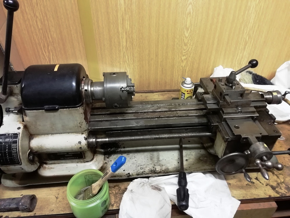

Ahoj strojaři!
Měl bych na vás prosbu, týkající se této mašinky MN80.
Zdědil jsem soustruh po dědovi a sem tam si na něm dělám něco pro modelařinu. Bohužel je v dost žalostném stavu(již jsem tak zdědil) a uvažuji o nějaké repasi- aspon částečné. Děda na něm tvořil opravdu často, ale měl ho v dost vlhké dílně a krom občasného namazání na něj co se údržby týče, nesáhl. To se bohužel za ty roky na něm dost podepsalo. Vůle má snad úplně ve všem kromě vřetena a stupnice taky musíte hledat.
Zajímalo by mne, pokud jste si to někdo nechal dělat, kolik taková sranda cca stojí? Je mi jasné, že mi to neřeknete na korunu, ale jen cca... 20-30-50tis??
V mém případě se na něm i když mám asi téměř celé příslušenství opravdu nikdy nebudou provádět žádné nadstandartní úkony nad rámec běžného stočení na požadovaný průměr a upíchnutí, ale i tak bych tomu strojku rád dopřál aspon trochu profesionální péče.
Trochu víc o stavu asi napoví foto.
Díky
