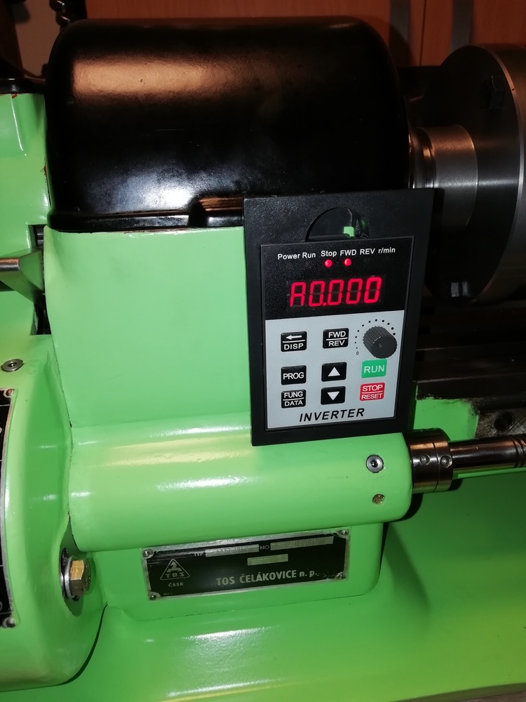

Zdravim vespolek.
Poridil jsem minuly tyden MN-80ku, abychom se s kolegama postupne naucili obcas nejakou drobnost si vytocit a nemuset kvuli kazde blbosti otravovat a nahanet profisoustruzniky.
Je to ten starsi typ, motor ma jeste ten slabsi 250W-380V , štítek motoru:
a prevody se prehazujou rucne pmoci "gumove remenice"
Omlouvam se, pokud jsem evt. prehledl odpovedi na nasledujici dotazy.

jelikoz jsem dostal tolik odpovedi a doporuceni ze nevim kterou cist driv..
tak jsem nakonec poridil motor AEG 1.5kW 1430 otacek (1.5kW motor pry davali rusaci do klonu MN-80ky tzv. TB-16) a k tomu menic Měnič M200-02-2-00075-A-1,5kW
stitek motoru
jelikoz je ale vykon motoru 6x vetsi nez ta puvodni hracicka 250W, tak pry bude treba dat vetsi remenici i remen nez tam je a nebo pridat dalsi dva remeny
menic:

řemeny....
vždycky je třeba uvažovat kdy, za jakých podmínek, proč atd a co se stane když...
na přenos výkonu řemenem samozřejmě existuje výpočet, podle kterého pro přenos nějakého výkonu při nějakých otáčkách, rovnoměrnosti nebo nerovnoměrnosti chodu (kompresor X cirkule), průměru řemenic, předpokládané životnosti (obvykle se uvažuje v desítkách tisíc hodin) atd určíš počet a velikost řemenů
pokud to budeš počítat takhle, nevejdeš se do skříně a vyjde z toho nesmysl
druhá cesta je smířit se s tím že při nedodržení výpočtu viz výše se může v nějaké situaci (velká špona) stát, že řemen začne prokluzovat
projeví se to hlasitým zakňučením
no tak ubereš šponu a jedem dál
až na té mašině budeš hrubovat 15142QT a řemen bude tím omezujícím prvkem (na 99% nebude) tak to nějak pořešíš

Budu nepříjemnej ... nezbláznil jsi se??? 1,5KW motor!!!!AndyG píše: ↑17. 5. 2019, 10:50 jelikoz jsem dostal tolik odpovedi a doporuceni ze nevim kterou cist driv..
stitek motoru
menic:
odsud:
https://www.pohony-menice.cz/menic-unid ... 75-a-1,5kw
MN80 je jemnomechanickej soustruh, ne stroj na točení dílů na traktory, spíš se nauč používat správně ostrý kudly a vhodnou geometrii nástrojů a ne to rvát výkonem. Ten soustruh na to nemá !!!!!!!!!!
Maximální rozumný limit motoru pro tento soustruh je tak 370W možná 550W, ale 1,5kw je zvěrstvo.
