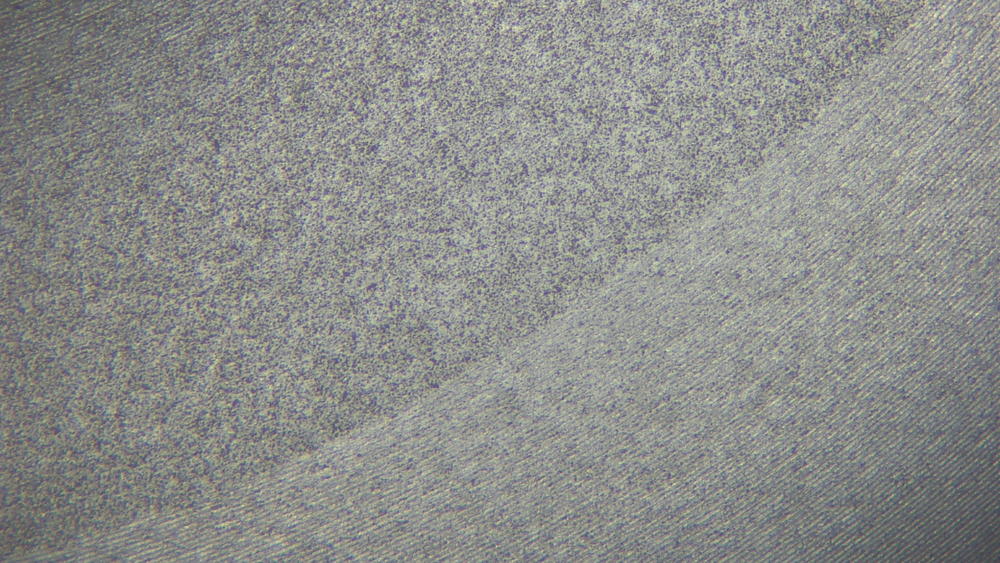

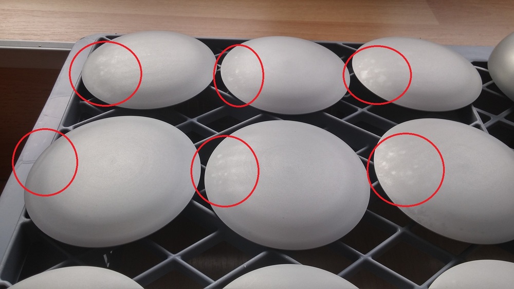

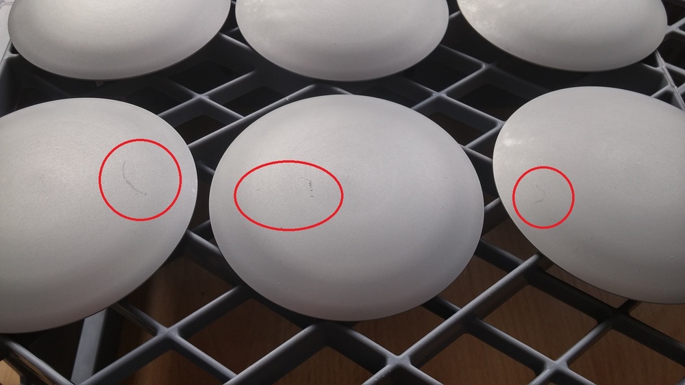

Zdravím,
na eloxu se nám vyskytlo pár vad. Tušíte, čím můžou být způsobené vady eloxu (přírodní satén) z obrázků?
1. fotka - lesklé fleky
2. fotka - tmavé fleky
3. fotka - flek a soustředný kruh
4. fotka - detail soustředného kruhu
Vadných dílů je cca 5 % celkového počtu.

Flek a soustredy kruh vypada na mastnotu zavrenou v porech, ktera se po ohrati uvolnuje ven.

Díky. Nemůžou některé ze zobrazených defektů být způsobeny tím, že jsou díly vyrobeny ze špatně eloxovatelného typu hliníku (norma)?

Mohly by to být izolované vady materiálu, tj. správný typ hliníku, ale nekvalitní. Při nevhodném materiálu je těch vad víc, povrch je celý flekatý, žilkovaný, jakoby rozdrásaný a podobně.

Nejsem si uplne jisty, ale spatne eloxovatelna slitina by nejspis znamenala cely vyrobek s vadami, nikoliv takto omezene ostruvky. S tou mastnotou jsem si celkem jisty, velmi podobne symetricke kruhy jsem uz videl. Pokud je vyrobek kontaminovany olejem nebo silikonem, je nejlepsi ho pred lestenim vyzihat.
Příspěvky: 8435
22. 2. 2019, 3:27
Olej nebo emulze se ještě umýt dá (když to galvanovna umí a nabízí), ale silikon je katastrofa, ten je skoro neodstranitelný. Stačí i ten otisk prstu od silikonu a už se s tím nic nenadělá - jedině na to dávat majzla.
