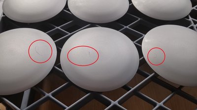

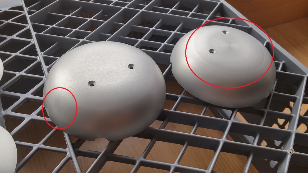

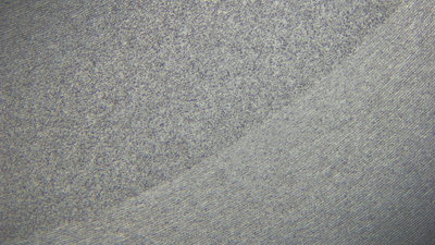

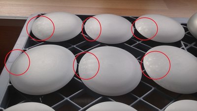

na eloxu se nám vyskytlo pár vad. Tušíte, čím můžou být způsobené vady eloxu (přírodní satén) z obrázků?
1. fotka - lesklé fleky
2. fotka - tmavé fleky
3. fotka - flek a soustředný kruh
4. fotka - detail soustředného kruhu

Mohly by to být izolované vady materiálu, tj. správný typ hliníku, ale nekvalitní. Při nevhodném materiálu je těch vad víc, povrch je celý flekatý, žilkovaný, jakoby rozdrásaný a podobně.

Nejsem si uplne jisty, ale spatne eloxovatelna slitina by nejspis znamenala cely vyrobek s vadami, nikoliv takto omezene ostruvky. S tou mastnotou jsem si celkem jisty, velmi podobne symetricke kruhy jsem uz videl. Pokud je vyrobek kontaminovany olejem nebo silikonem, je nejlepsi ho pred lestenim vyzihat.
