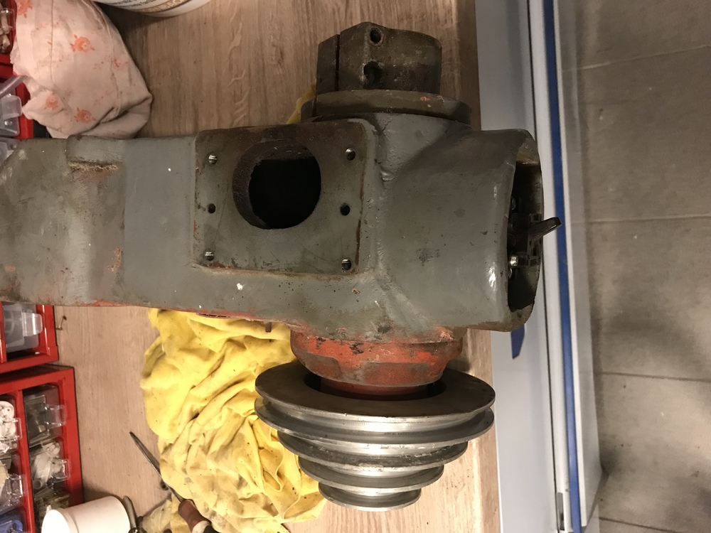

Zdravim vas páni, uz ma prestali bavit tie cinske kramy. Zohnal som staru vrtacku Jihokov Solit V13. Zacal som ju dnes rozoberat na renovaciu. Viete mi prosim poradit ako stiahnut remenicu vretena? Dakujem vopred.
brutal
Příspěvky: 613
Registrován: 2. 9. 2014, 7:49
2. 3. 2019, 5:45
nevím jak ostatní ale já ji stáhnul 3-ramenným stahovákem, jenom jsem jí předtím musel trochu nahřát plamenem

Zdravím všechny,
Asi to bude již po několikáté ale stejně se musím zeptat jelikož se mi nepodařilo sehnat žádný technický nákres na tyto vrtačky, všechno co jsem tu našel jsou jen textové popisy (nebo blbě hledám?). Koupil jsem starší V13ctku z Hustopečí a dal jsem se do renovace. Vše se mi podařilo sundat ale u dvou věcí už nevím jak dál. Jednou z nich je sklíčidlo. Je tam typ B16 tj. předpokládám jestli jsem dobře načetl tak by mělo být jen na kužel. Ale já ho zaboha nemůžu dostat dolů. Až ho někdy dostanů dolů jak z té části kde je sklíčidlo vyndám ložiska?
Další částí ze které nemůžu vyndat ložiska je ten kus ve kterém je vnitřek se sklíčidlem.
jakým směrem se z toho ta osa a ložiska vyklepnou? nebo potřebuju nějakej stahovák? No a ještě jedna věc na závěr. tahle část
kde je klička a posuv nahoru dolů tam je nějaké ložisko. jde to nějak rozdělat přijde mi totiž, že je to svařené natvrdo a tahle část nejde rozdělat.
Moc díky za všechny rady.
V.
Zdenek Valter
Příspěvky: 5435
Registrován: 9. 1. 2009, 5:16
Bydliště: Ústí n. L.
12. 3. 2019, 2:49
Vřeteno se vyklepává směrem k podlaze - zpravidla je opřené o axiální ložisko, které přenáší sílu při vrtání ve svislém směru, tak aby se vřeteno nezasouvalo do pinoly potažmo do vřeteníku.

Ahoj, potřeboval bych poradit. Dostala se mi do ruky tato vrtačka a je v docela zachovalém stavu jen má jednu mouchu teda spíše masařku, má zlomenou řemenici u vrtáku. Dá se dnes někde sehnat stupňovitá řemenice? Já to hledal a nic nenašel. Kdyby jste měl někdo tip nebo se někomu válela doma, tak se určitě domluvíme.
Děkuji za pomoc.
atlan
Příspěvky: 3382
Registrován: 7. 2. 2011, 9:12
22. 4. 2019, 6:19
Tato ti nezapasuje?
€ 17,10 6%OFF | 54mm to 150mm Outter Dia 28mm Bore Width 12.7mm Aluminum 5 Step Pagoda Pulley Belt for A Type V-Belt Timing Belt
https://s.click.aliexpress.com/e/b8FvCMY0
Alebo
€ 10,49 6%OFF | 41mm to 130mm Outer Dia 16mm Bore Aluminum A Type 4 Step Pagoda Pulley Wheel for V-Belt Timing Belt
https://s.click.aliexpress.com/e/cfAnHBYM
