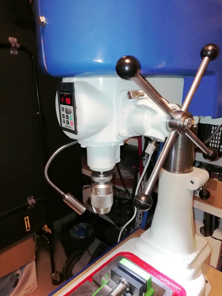

Zdravím,

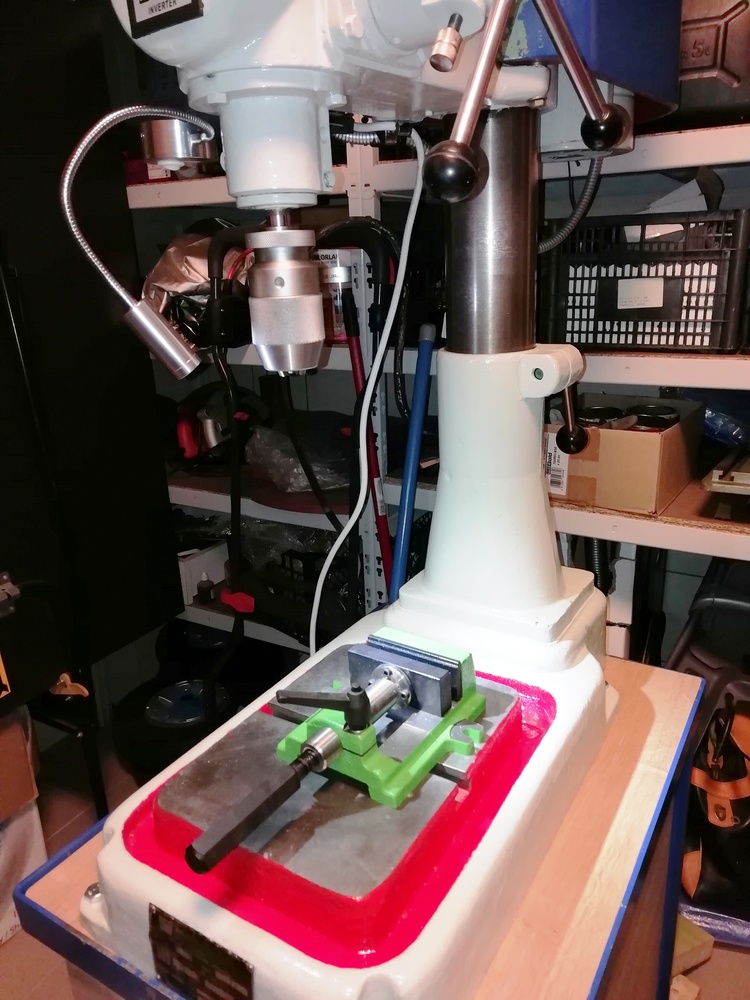

podařilo se mi sehnat V16 za celkem dobrý peníz 4 900 kč Kompletně jsem vrtačku rozebral, vyměnil ložiska, řemen. Dodělal jsem další 2 páky na posuv. Obrousil, nalakoval a tu je výsledek Osadil jsem frekvenčním měničem-v podstatě není třeba měnit řemeny, mám reverzní chod, rozběh je plynulejší a brzdí to při vypnutí Nainstaloval jsem světlo. Ještě dodělám digitální odměřování.

Vrtacka vyzera skvelo ale zaujima ma kde ste kupili ten zverak
Čištění louhem mám za sebou, a to včetně horký lázně, kdy jsem měl pod vanou s ním rozdělanej oheň aby to mělo grády. Přešel jsem na čistič motorů (mastnota), pískování (očištění povrchcu a sjednocení) je to lepší.

Děkuji,
Svěrák jsem koupil přes Bazoš. Stačí do vyhledávače zadat rychloupínací svěrák. Cena 1 434Kč.

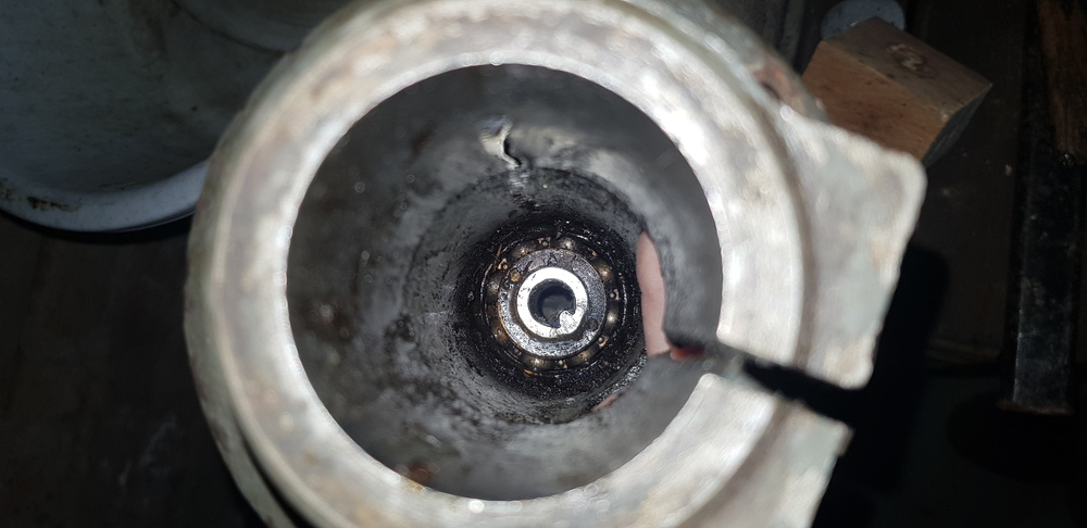

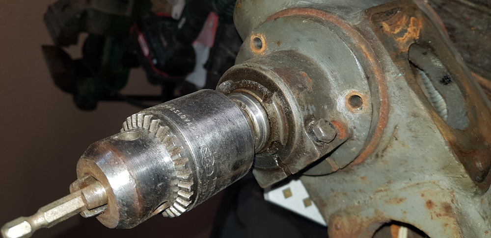

Asi to bude již po několikáté ale stejně se musím zeptat jelikož se mi nepodařilo sehnat žádný technický nákres na tyto vrtačky, všechno co jsem tu našel jsou jen textové popisy (nebo blbě hledám?). Koupil jsem starší V13ctku z Hustopečí a dal jsem se do renovace. Vše se mi podařilo sundat ale u dvou věcí už nevím jak dál. Jednou z nich je sklíčidlo. Je tam typ B16 tj. předpokládám jestli jsem dobře načetl tak by mělo být jen na kužel. Ale já ho zaboha nemůžu dostat dolů. Až ho někdy dostanů dolů jak z té části kde je sklíčidlo vyndám ložiska?Další částí ze které nemůžu vyndat ložiska je ten kus ve kterém je vnitřek se sklíčidlem. jakým směrem se z toho ta osa a ložiska vyklepnou? nebo potřebuju nějakej stahovák? No a ještě jedna věc na závěr. tahle část kde je klička a posuv nahoru dolů tam je nějaké ložisko. jde to nějak rozdělat přijde mi totiž, že je to svařené natvrdo a tahle část nejde rozdělat.

Vřeteno se vyklepává směrem k podlaze - zpravidla je opřené o axiální ložisko, které přenáší sílu při vrtání ve svislém směru, tak aby se vřeteno nezasouvalo do pinoly potažmo do vřeteníku.

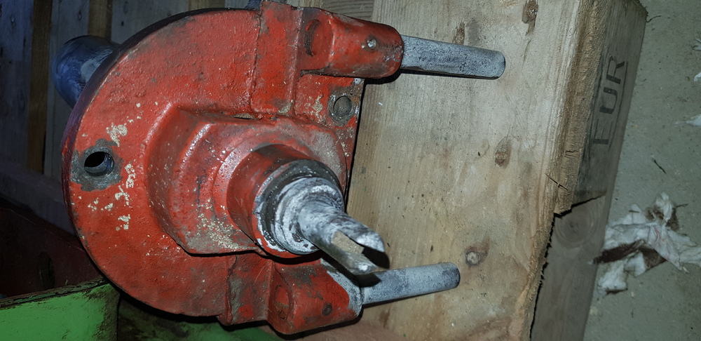

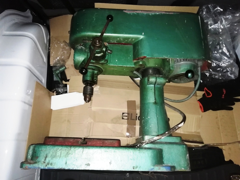

Ahoj, potřeboval bych poradit. Dostala se mi do ruky tato vrtačka a je v docela zachovalém stavu jen má jednu mouchu teda spíše masařku, má zlomenou řemenici u vrtáku. Dá se dnes někde sehnat stupňovitá řemenice? Já to hledal a nic nenašel. Kdyby jste měl někdo tip nebo se někomu válela doma, tak se určitě domluvíme.

Tato ti nezapasuje?
€ 17,10 6%OFF | 54mm to 150mm Outter Dia 28mm Bore Width 12.7mm Aluminum 5 Step Pagoda Pulley Belt for A Type V-Belt Timing Belt
https://s.click.aliexpress.com/e/b8FvCMY0
Alebo
€ 10,49 6%OFF | 41mm to 130mm Outer Dia 16mm Bore Aluminum A Type 4 Step Pagoda Pulley Wheel for V-Belt Timing Belt
https://s.click.aliexpress.com/e/cfAnHBYM
