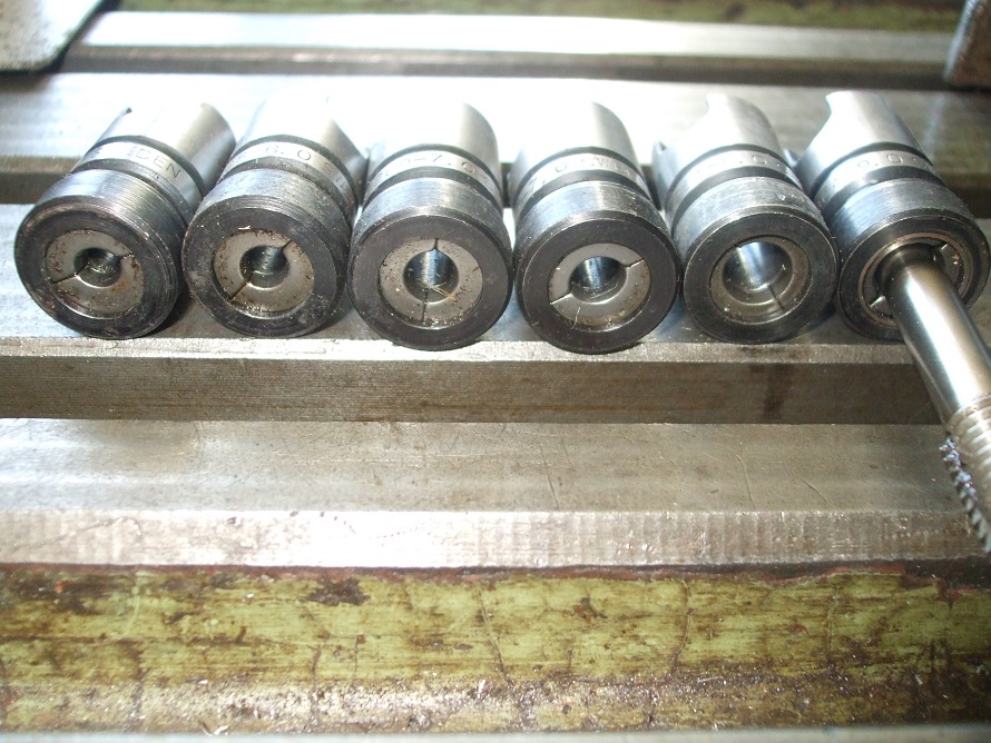

5. Nedávno som na fóre kúpil starý socíkovský Narex závitorez (vyzerá ako ručná vrtačka). Má milú malú 2 čeľusťovú hlavičku, tentokrát ak so správnym uhlom. Treba hľadať po bazároch, ceny bývajú ľudové, najmä ak nefunguje motor, alebo sa rozbil vypínač.

2. 3. 2019, 12:54
Tie z tých Narex závitorezov sú tie dva na fote, no nedávno som s nejakými vecami kupil aj tých šesť držiakov, a neviem do akého vehementu idú
