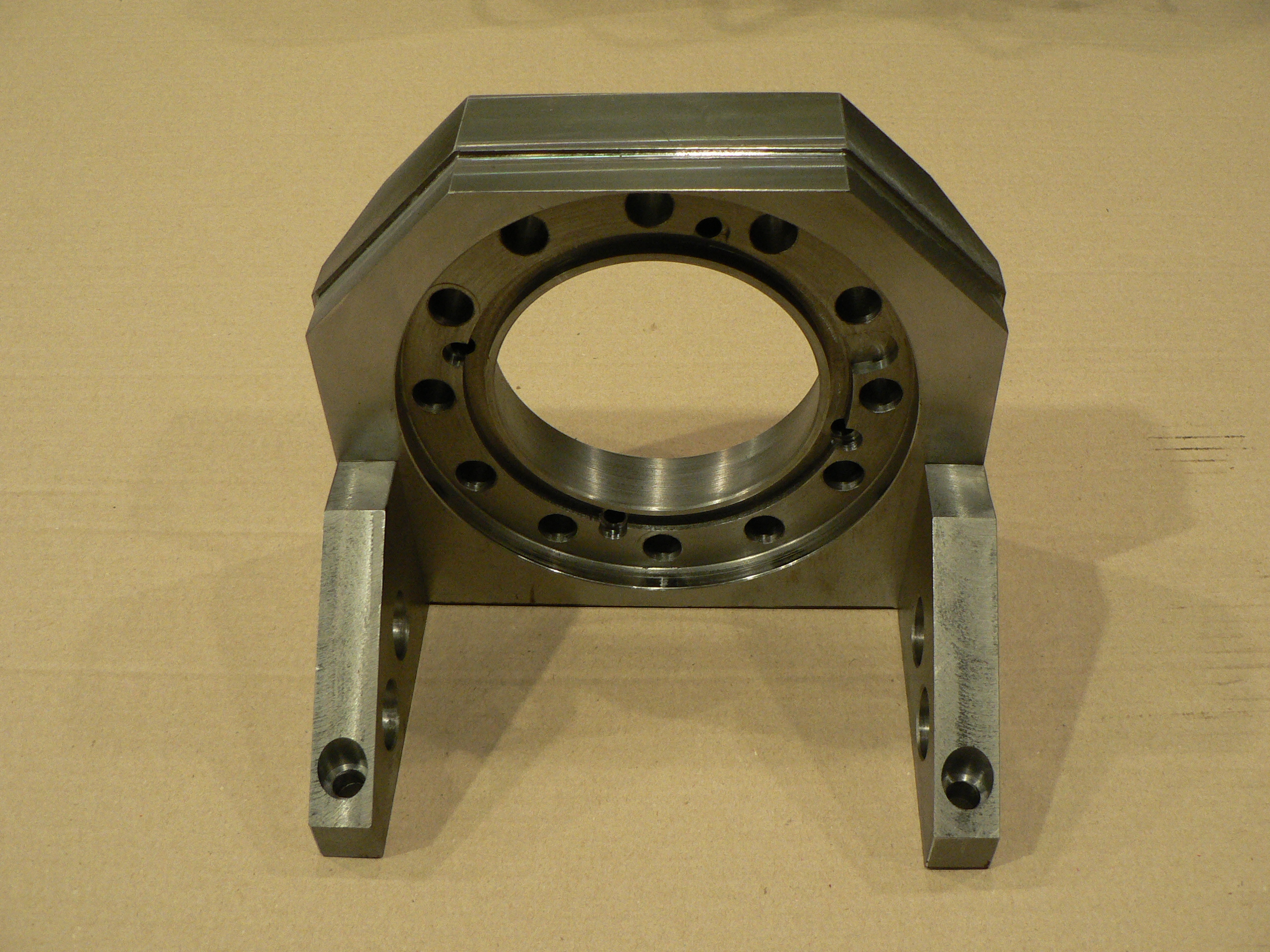

Tak jsem měl zase chvilku času a tvořil jsem osu Z
Uchycení vřetena
Uchycení vřetena
Zadní část místo na připojení enkodéru
Spodní část s přívodem chladící vody
Zadní část s žebry
Zadní část s žebry
Budoucí podoba
Budoucí podoba

Příspěvky: 23271
26. 10. 2010, 11:13
jak jsi resil krouceni a pnuti?
takovejch svaru to si neumim predstavit ze to zustalo rovny
budes zase pouzivat GSK

26. 10. 2010, 11:31
Nebudeš věřit ale to Učko zustalo ve 0,5mm - stehovat krátké sváry nic jiného.
Ani jsem neuvažoval o ničem jiném než o GSK jsem spokojen tak nač měnit :lol:
