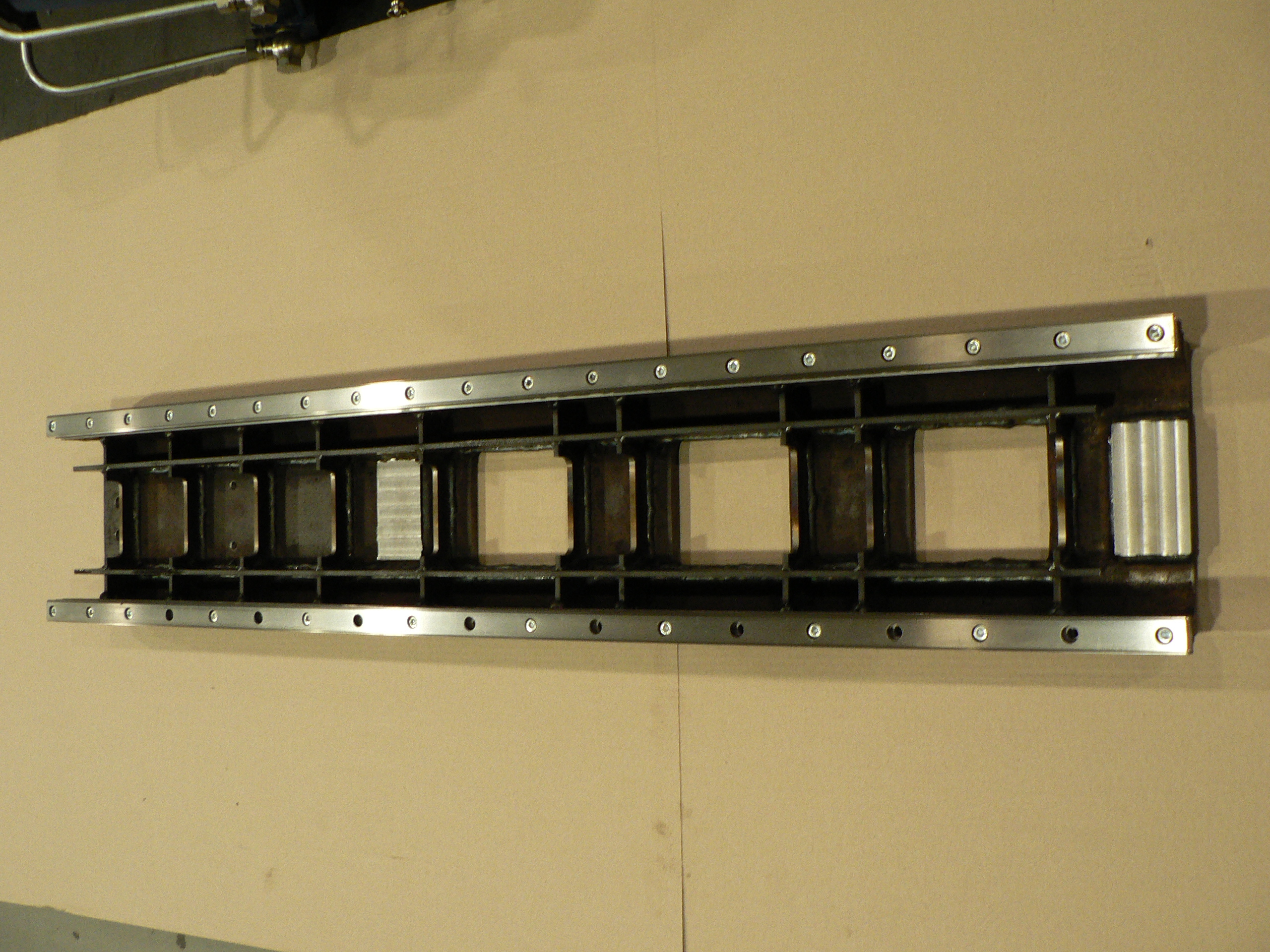

Tak jsem měl zase chvilku času a tvořil jsem osu Z

jak jsi resil krouceni a pnuti?
takovejch svaru to si neumim predstavit ze to zustalo rovny
