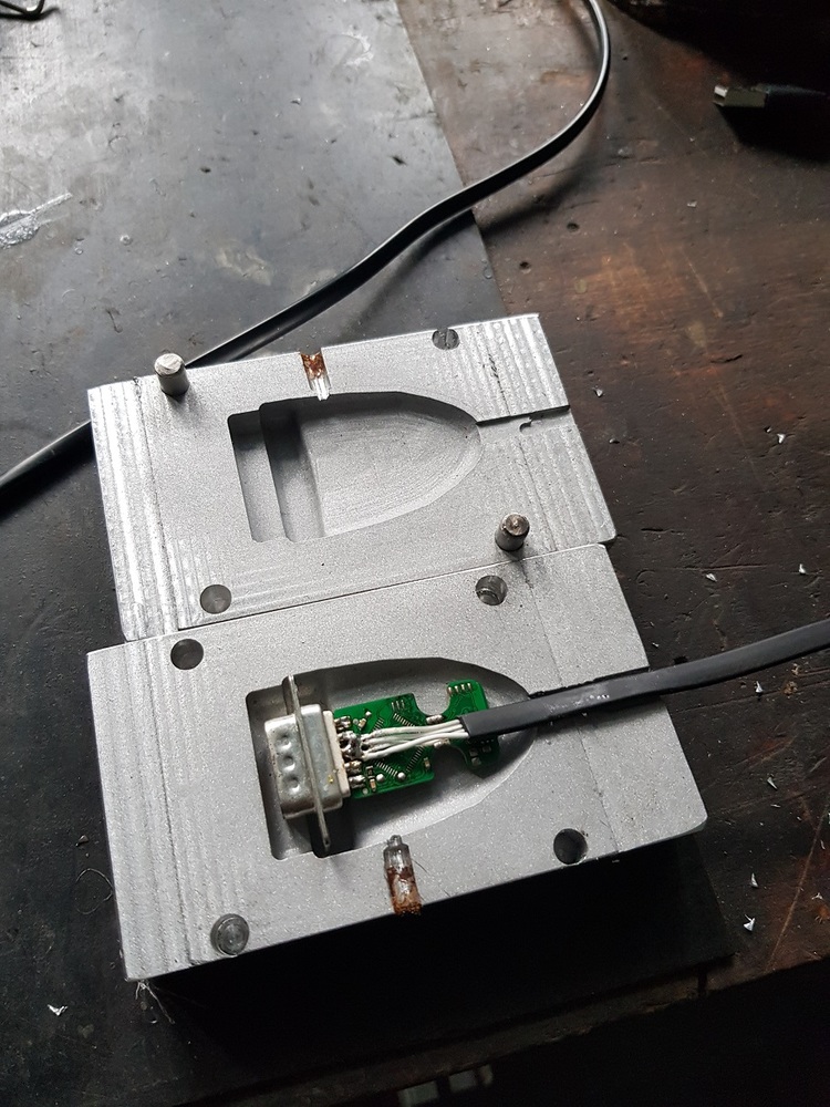

Tak vybral som si cestu nazvanu low pressure injection moulding (overmoulding).
Tlak minimalny, netreba predtym zalievat suciastky aby nepraskli.
Forma - home designed, home made.......
Hlinik, frezovana tym co mam. Problem bol hlavne v softe. CAD a CAM nemam na 3D.....
Takze to zabralo cely den, mala formicka.
Do polovice formy som skusil vstreknut tavnu tycinku s vyssou teplotou tavenia.
Vysledok bol uplne vyhovujuci, tak som spravil aj druhu polovicu formy
DPS tam bude ina, toto je zo starych zasob.

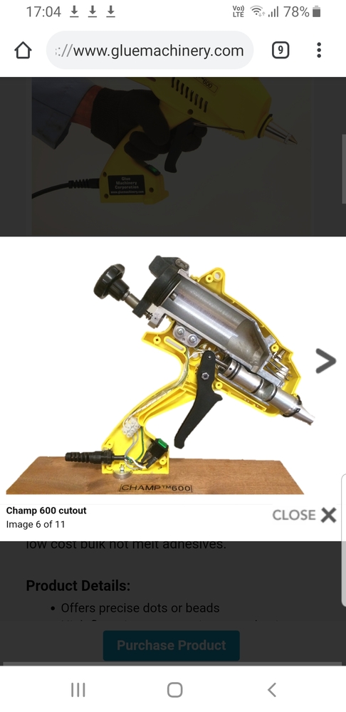

V podstate mam na vyber technomelt PA 678, co su granule alebo Overtec FR5, co su 15mm tycinky.
Tie tycinky by som vedel zrejme vstreknut relativne lacnou (150€) pistolou. Na granule by to chcelo uz nieco lepsie. Nasiel som nejaku pistol v taliansku, cena 750€. Vyzerala zaujimavo az pokial som nenasiel jej fotku v priereze. Zaujimava je stale, akurat ta cena.
Napadlo ma skusit nieco take vyrobit. Mam 150W vyhrevne telesa s priemerom 8mm, clanok na meranie teploty do 800stupnov co komunikuje cez SPI. Takze maly atmel, mozno displej a par tlacitok na nastavenie teploty.
Akurat nechapem ako je v tej pistoli vyriesene pri spatnom pohybe piestu aby tam nevznikal podtlak. A s podtlakom bublinky v roztavenej zmesi.
