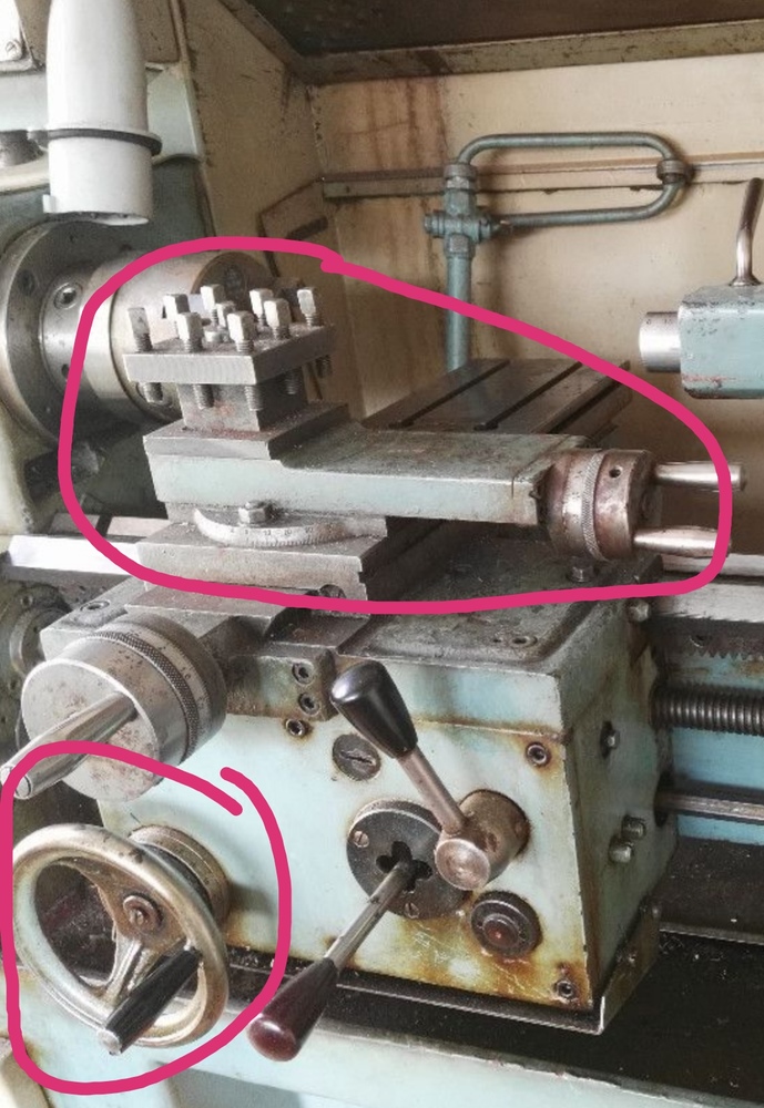

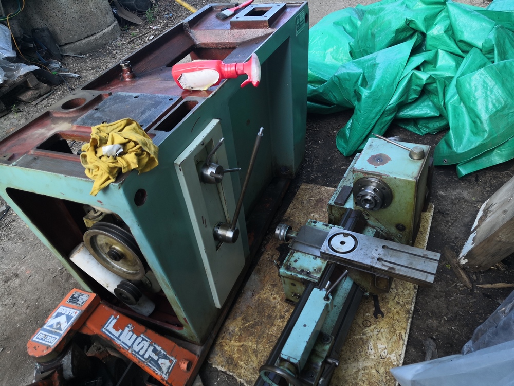

capumpor
Příspěvky: 1062
Bydliště: obec Černý Vůl
20. 5. 2019, 2:16
Ahoj.
Taky jsem dovalil jedno neúplné esemko. Musel jsem ho rozdělat na kusy a tahat po schodech.
Náhodou nožový suport a podélné ovládací kolečko u někoho navíc? Než to budu donucen urobit. Asi ne, co?
Díky
