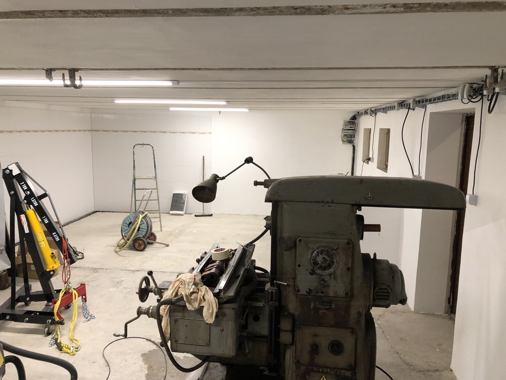

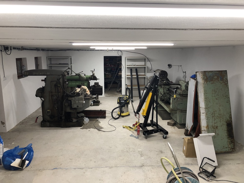

Přidávám pár fotek nové kovodílny :)

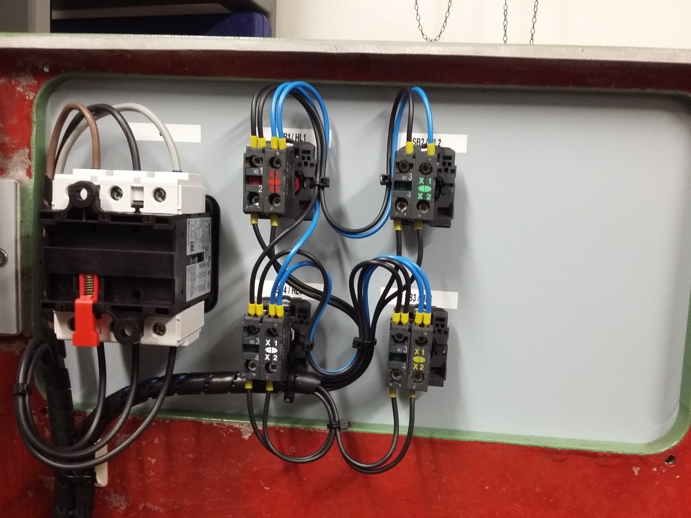

Dej sem více fotek toho rozvaděče na FA3 a instalace na dveřích. Asi bych pak měl nějaké dotazy.

On je to rozvaděč ze Strigonu, ale princip je stejný. Něco nafotím.

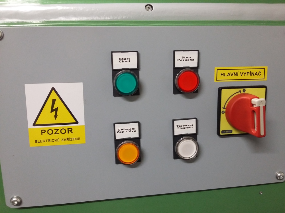

Ještě nějaké fotky elektroinstalace z toho Strigona jen pro inspiraci. Já měl elektriku opravdu v dezolátním stavu, tak jsem to nakonec musel předělat. Jinak bych určitě doporučil k motoru měnič, nebo softstarter. Při navolení vyšších otáček to docela nepříjemně cuká. Já ho tam zatím nemám, ale možná to časem dodělám. Ten měnič je jen horší v tom, že svádí k regulaci otáček potenciometrem a ne změnou na převodovce a tím se konkrétně u toho Strigona snižuje i výkon čerpadla mazání. Myslím že FA3 to bude mít podobně.
