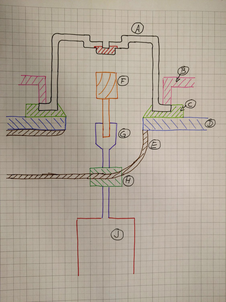

Takže: materiál je PPS s cca 40% skla. Co se dílu týká, momentálně nemůžu poskytnout nic lepšího než mou zjednodušenou neumělou malůvku:
Červeně vyznačená část je to, co frézuji pryč s tím, že zbylá tloušťka stěny v otvoru musí zůstat s přesností na 0,1mm.

Tak posílám slíbený nákres. Opět upozorňuji že neumím kreslit, ale je to asi to nejlepší co teď mohu poskytnout... Takhle nějak bych si to zhruba představoval:
Zkusím vysvětlit:
A - výlisek který budu frézovat
B - upínací písty (něco takovéhoto)
C- zakládací podložka ve tvaru výlisku s těsněním aby nepodsával odtah
D - rám konstrukce - silná AL deska, ocelový svařenec,... (?)
E - odtah do vysavače
F - fréza - pr. 16mm, povlakovaná diamantem
G - kleština - pro snadnou výměnu tupých fréz
H - utěsněný průchod skrz odtah
J - pohon pro frézu
Jak by to mělo (v mých představých) fungovat:
1) vytáhnu díl z lisu, automaticky jej přenesu do tohoto přípravku
2) čidlo zdetekuje založený díl a sepne pneumatické upínací písty
3) jakmile z čidel na pístech přijde signál že je díl správně upnutý, sepne se vysavač a spustí se proces obrábění
4) fréza se roztočí, začne vyjíždět nahoru a do výlisku vyfrézuje otvor
5) po dojetí na doraz sepne další čidlo které frézu opět zasune dolů a zastaví ji
6) vypne se odtah a díl se uvolní
7) díl se odloží pryč
8) pokračuje se bodem č. 1

Příspěvek 28. 3. 2019, 7:27
Nejspíš budeš muset mít opěru proti fréze, neboť osová síla nebude zanedbatelná a povrch nebude pak nic moc. Tedy udělat ještě vnejší kopyto, a přes to ten výlisek upínat.
