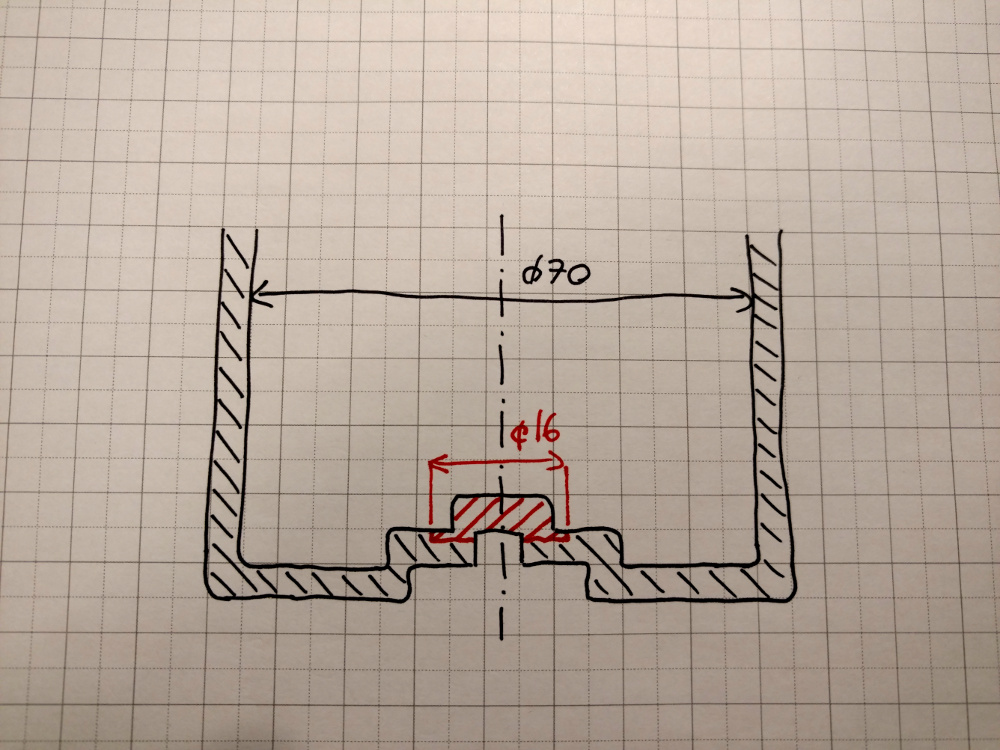

Takže: materiál je PPS s cca 40% skla. Co se dílu týká, momentálně nemůžu poskytnout nic lepšího než mou zjednodušenou neumělou malůvku:
Červeně vyznačená část je to, co frézuji pryč s tím, že zbylá tloušťka stěny v otvoru musí zůstat s přesností na 0,1mm.

bobik píše: 25. 3. 2019, 1:58 To sklo pěkně tupí frézy, jak dlouho ti vydržela stávající?
Momentálně to hrnu na nějakém starém rozhrkaném samo-domo CNC s nástrojem pr.6 mm a vykružuje to na větší průměr. Typicky vydrží cca 7000ks a potom se začne vytrhávat materiál. A mezitím se to stihne několikrát porouchat... :roll:
Tuhle věc nevymýšlím proto, abych zabil čas, ale právě naopak - abych ušetřil spoustu času. Momentálně stav je: založit do frézy, nechat projet 30s cyklus, vyndat, ofoukat vzduchem, odložit, opakovat do zblbnutí. V nejlepším chci dosáhnout toho, že: automaticky se založí do přípravku, přípravek si automaticky upne výlisek, odfrézuje, odsaje bordel, uvolní.
Aktuálně patlám takovou jednoduchou variaci na lineárního robota (2osy od dorazu k dorazu, uchopovací hlava pneumaticky otočná 0 nebo 90st), takže bych to zrovna využil...

Tak posílám slíbený nákres. Opět upozorňuji že neumím kreslit, ale je to asi to nejlepší co teď mohu poskytnout... Takhle nějak bych si to zhruba představoval:
Zkusím vysvětlit:
A - výlisek který budu frézovat
B - upínací písty (něco takovéhoto)
C- zakládací podložka ve tvaru výlisku s těsněním aby nepodsával odtah
D - rám konstrukce - silná AL deska, ocelový svařenec,... (?)
E - odtah do vysavače
F - fréza - pr. 16mm, povlakovaná diamantem
G - kleština - pro snadnou výměnu tupých fréz
H - utěsněný průchod skrz odtah
J - pohon pro frézu
Jak by to mělo (v mých představých) fungovat:
1) vytáhnu díl z lisu, automaticky jej přenesu do tohoto přípravku
2) čidlo zdetekuje založený díl a sepne pneumatické upínací písty
3) jakmile z čidel na pístech přijde signál že je díl správně upnutý, sepne se vysavač a spustí se proces obrábění
4) fréza se roztočí, začne vyjíždět nahoru a do výlisku vyfrézuje otvor
5) po dojetí na doraz sepne další čidlo které frézu opět zasune dolů a zastaví ji
6) vypne se odtah a díl se uvolní
7) díl se odloží pryč
8) pokračuje se bodem č. 1

28. 3. 2019, 7:27
Nejspíš budeš muset mít opěru proti fréze, neboť osová síla nebude zanedbatelná a povrch nebude pak nic moc. Tedy udělat ještě vnejší kopyto, a přes to ten výlisek upínat.
