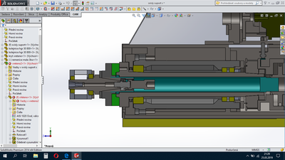

trochu oneskorene, ale mohol by si tu prosim ukazat detailnejsie fotky ako mas spravene rychloupinanie, ale hlavne ako mas to upinanie v univerzalke?
vdaka
p.s.pracovny piest mi je jasny, ale upinanie bt40 si robil sam? a hlavne ma zaujima to sklucovadlo
vdaka
pavelb
- Příspěvky: 196
- Registrován: 23. 11. 2007, 11:01
- Bydliště: Prostějov
Ahoj
Přidávám nějaké řezy vřetenem. Upínání nástrojů je klasicky přes táhlo a pouzdro s třemi kuličkami které se po šikmině vysunou a zachytnou za tažný čep nástroje. Sklíčidlo je silové se středovým táhlem propojeným s hydraulickým pístem jako u běžného soustruhu. Modely upínání sklíčidla jsem nenašel už je to dlouho. Ta modrá trubka je táhlo od sklíčidla ale konec je z upínání nástroje. Mám to tam trochu domotané ale spravovat už to nebudu
ve stroji je to dobře.

dakujem, super
takze sklucovadlo je kupne, ja som myslel ze aj to si robil sam
