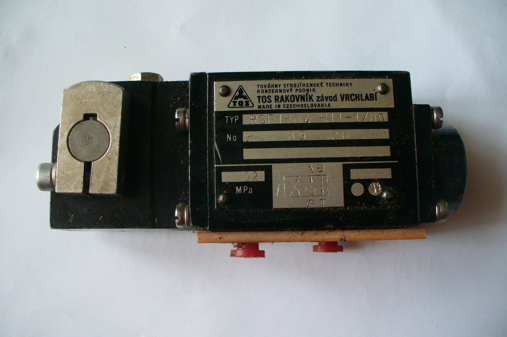

Tos Rakovnik
Výroba před 1989,nepoužitý
Typ RSP1-042R11-1/00
32Mpa
Když si ho vyzvedneš, je tvůj.
32Mpa
Jan Danda
- Sponzor fora
- Příspěvky: 1137
- Registrován: 8. 7. 2009, 9:55
- Bydliště: jarpice
Bez tlaku to jde celkem lehce.

Dík, to vypadá zajímavě
