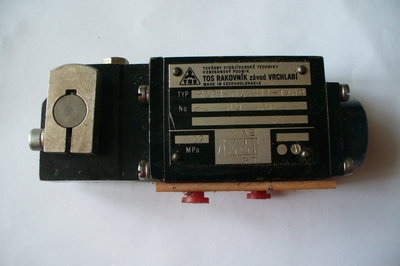

Jan Danda
Příspěvky: 1137
Registrován: 8. 7. 2009, 9:55
Bydliště: jarpice
3. 4. 2019, 2:54
Tos Rakovnik
Výroba před 1989,nepoužitý
Typ RSP1-042R11-1/00
32Mpa
Když si ho vyzvedneš, je tvůj.
Jan Danda
Příspěvky: 1137
Bydliště: jarpice
3. 4. 2019, 3:31
Bez tlaku to jde celkem lehce.
Příspěvky: 8482
4. 4. 2019, 4:51
Dík, to vypadá zajímavě :-)
