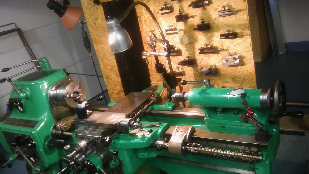

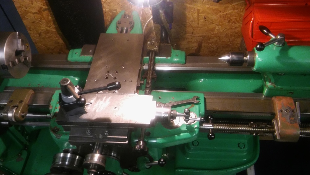

Jasne a porad jeste jsou. V navodu k Zebrakovi to prislusenstvi nazyvaji Naraznikove valce.
Ja jsem si oblibil ten podelny tak, ze ho z masiny skoro vubec nesundavam. Je to tak vyborne udelane, ze nicemu nezavazi. Zminovany mikrometricky doraz pak u me pouzivam jen vyjimecne , nekdy jako hardstop pred sklicidlem. Je ale pravda, ze posuv na nem vypina s trochu lepsi opakovatelnosti nez na tom naraznikovem valci ktery neni precejen tak tuhy.
Prikladam fotky jak ty naraznikove valce vypadaji,
