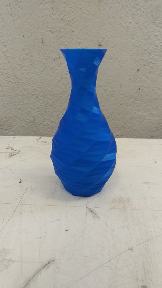

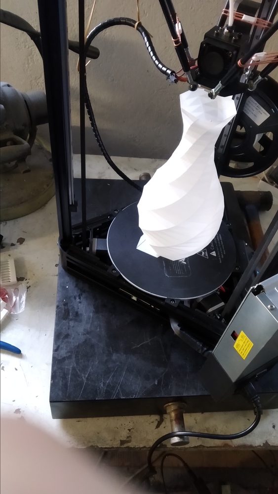

14 dní (spotřebováno 1,5kg filamentu), a je to docela překvapení jak slušně tiskne ,bez lineárů bych jí nekupoval ,přišla za 3dni.
Pokud budeš tisknout kolem 60mm/s tak vše jak má bejt při 100mm/s ostřejší dynamikou to chce trochu vyztužit ,prodávaj se k ní hliníkové spojovací prvky ,pokud jí budeš chtít používat třes noc v ložnici tak třeba drivery tmc 2208
Tak zatím zkouším co umí ,abych věděl jestli zvládne to co po ní budu chtít.
