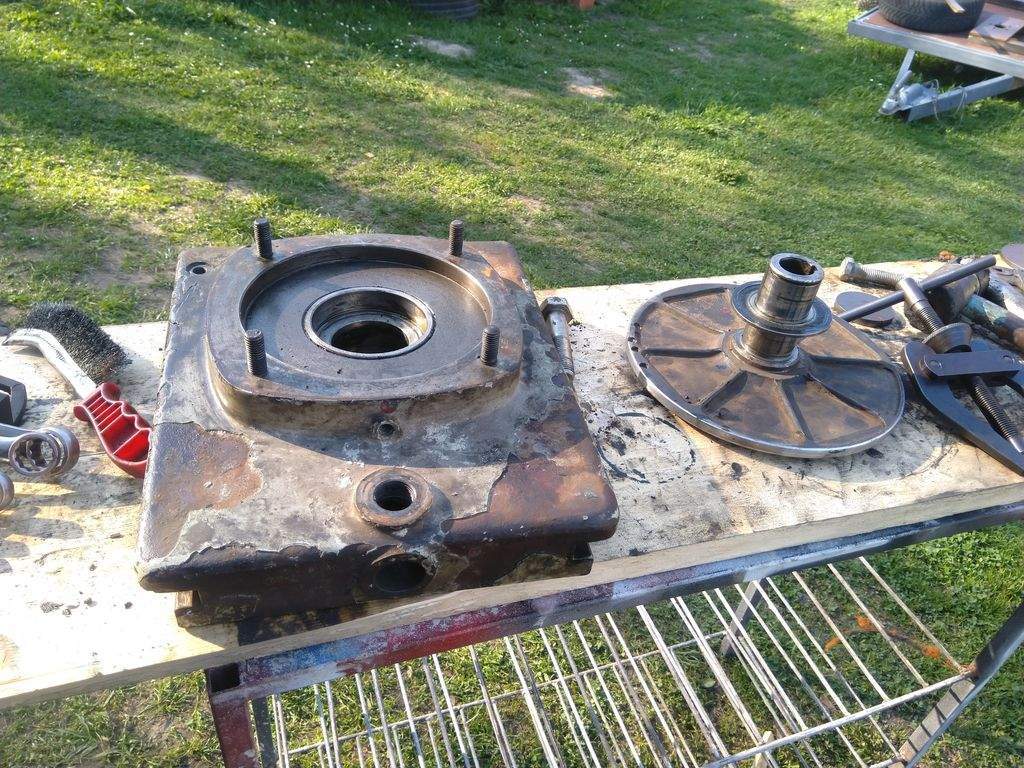

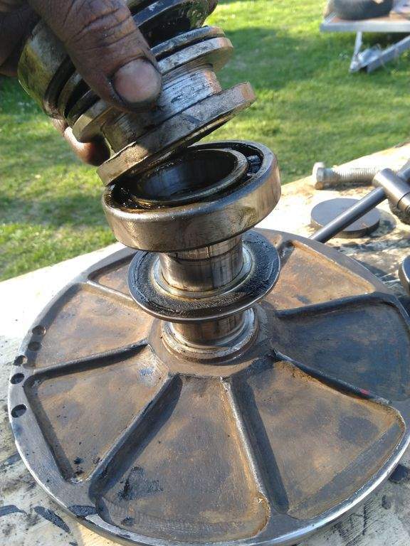

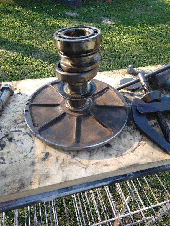

pre tych co by rozoberali vrch variatora tak to ide pekne od spodu aj ten spodny prstenec ide von a nieje sucast hriadelky
bola to tak troska dilema ked som nevedel za co si mozem dovolit tahat. Podme od vrchu : radialne lozisko, axialne lozisko ktore je na tom prstenci ktory ide na hriadelku kolesa variatora dalsie radialne lozisko a na konci ten prstenec. Vyberal som to vsetko stahovakom lebo na lise k tomu nieje moc pristup na moje stastie sa ten spodny kruzok axialneho loziska zasekol na tom vecsom prstenci a stiahol som aj ten spolu s nim

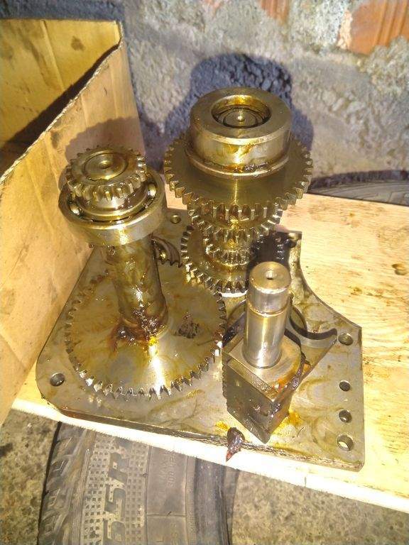

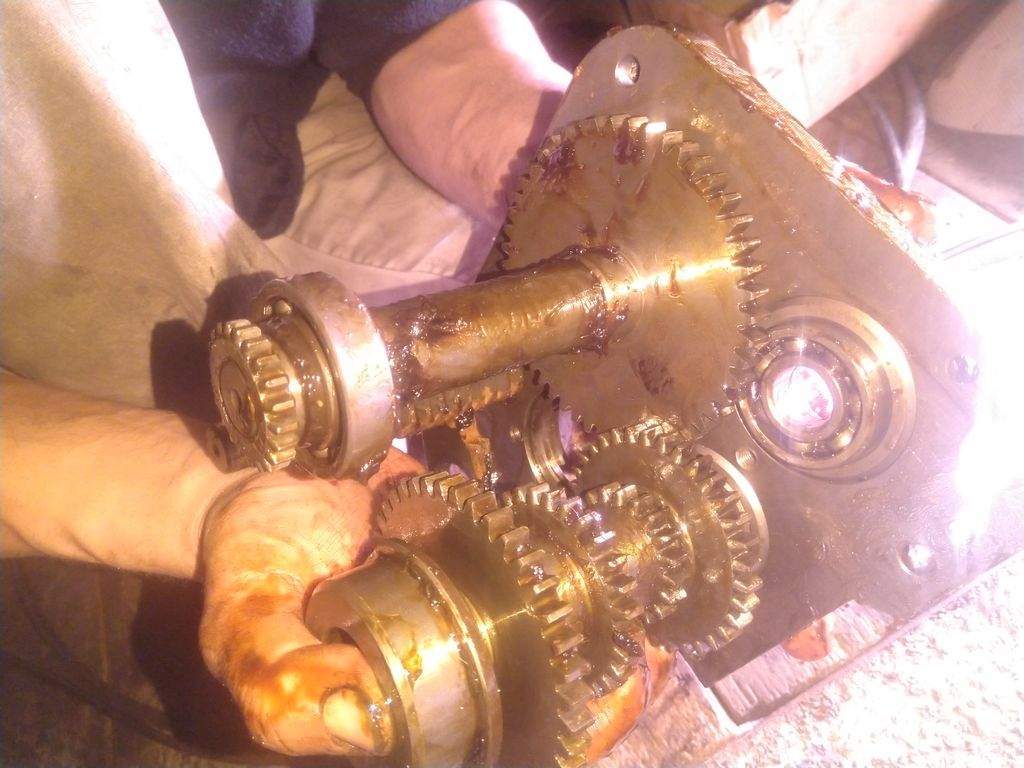

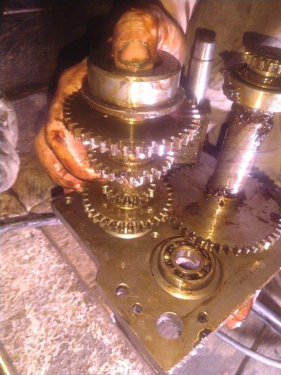

zvysna cast vretenika teda ked sa pozrieme zo strany kde je motor tak tam vidiet tuto ocelovu platnu s osadenim pre loziska na ktorych su hriadelky a tie su znova vo vreteniku osadene na loziskach dost som sa toho bal predsa len su tam 4 osadenia.
V tej platni su aj nazavitovane diery zrejme na to aby sme do nich dali srob a stiahli ju lenze som sa bal skrz tych osadeni ze by skor povolila liatina ako by povolila ta platna.

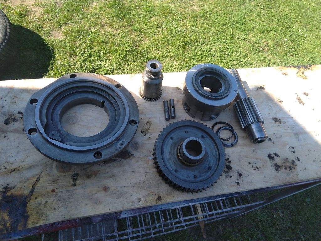

Dalej tam mame osku ktora ma zavit v pravom dolnom rohu a v lavom hornom rohu mame tiez osku ktora ma zavit zobral som reverzne kladivo ze skusim povolit aspon dve osadenia stacilo by keby ich vyzulo z liatiny ( vnutri vretenika ) no nastastie to povolilo cele a slo to celkom dobre von.
Takze znova ocistit prekontrolovat a konecne zacnem objednavat loziska. Niektore boli uz suce na vymenu

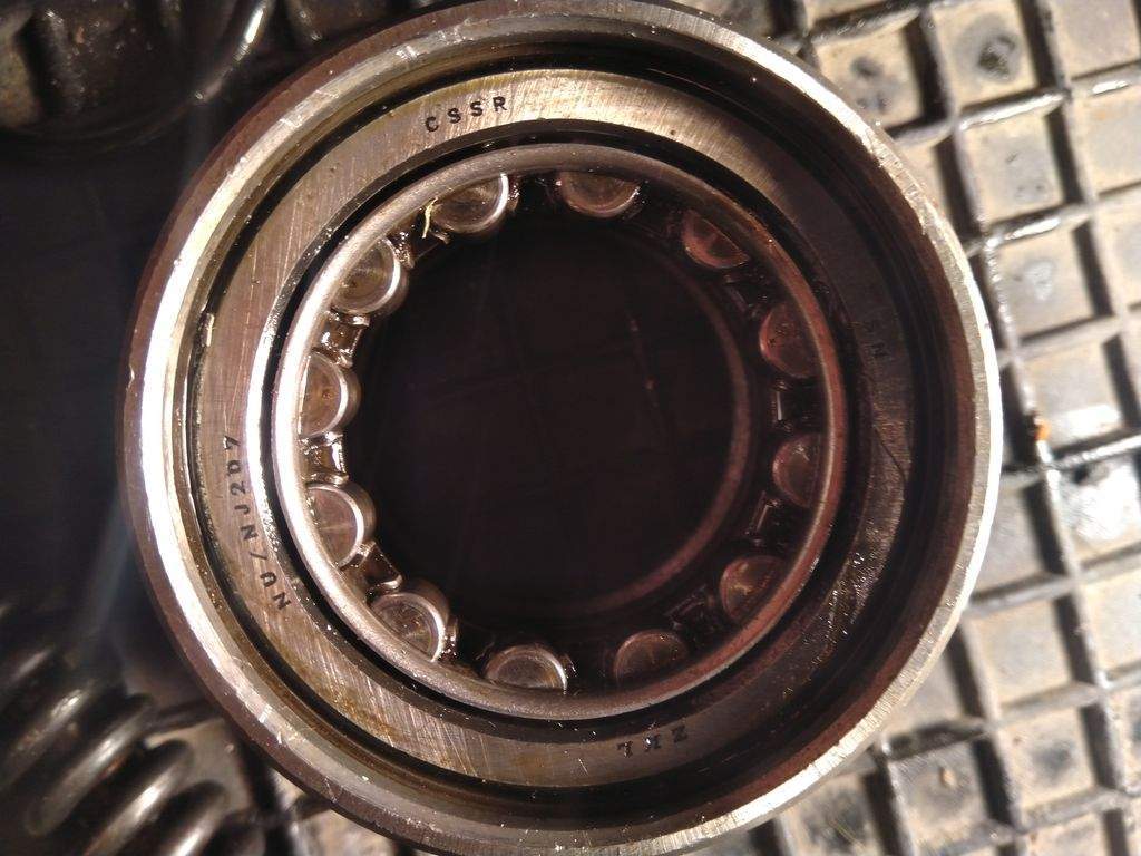

Podivne oznacenie loziska NU/NJ207
podla google sa da objednat bud len NU alebo NJ ziadnu kombinaciu som nenasiel stretol sa s tym uz niekto ?
Dakujem

Vnější kroužek je stejný pro oba typy. Rozdíl je na vnitřním kroužku, NU nemá přírubu, kdežto NJ má přírubu na jedné straně.

Ďakujem čiže toto je NU lebo ma oba vnútorné krúžky rovnaké hladké žiadna príruba
Podobnú odpoveď som dostal aj v loziskarni že mám nájsť označenie na vnútornom krúžku

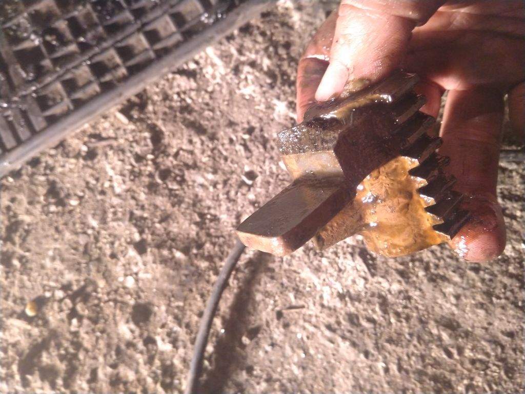

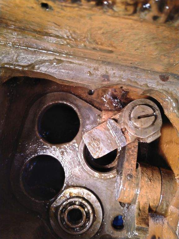

Obrázek
Obrázek
Obrázek
:? :roll: :roll:
Nemate niekto fotku ze ako to ma vypadat ? :S
Dovod preco sa tej pake nechcelo chodit ...
EDIT : asi som to nasiel na fotkach od Tomiho
Obrázek
ako to opravit ? Navarit kus sedej liatiny a opracovat ?
C.R.E.A.M
kenybz
Příspěvky: 3352
29. 4. 2019, 10:44
samé překvapení máš pevné nervy já bych to prodávajícímu omlátil o hlavu i kdyby byla zadarmo...ani se nedivím že se ti ta mooje v-erka líbí a dík za pochvalo nafotím ti detaily klidně ale asi ji rozebírat nebudu vse funguje tak není důvod jen přetěsním pár deklíků vyčistím olejoznaky jen běžná údržba.
Přítlak variátoru se nastavuje jak?zespodu za vřeteníkem ja nějaký šroub předpokládám že sto tím seřizuje bo je vidět na disku variátoru i na zánovní lamele že to prokluzovalo
kenybz
Příspěvky: 3352
29. 4. 2019, 10:50
k té opravě no jde to i přivařit ale pokud by tam někdo ty kvalty rval jak do psa vidle mohlo by to prasknout vedle sváru...na tom díle je dostatek místa pro zafrézovaání kusu pásoviny, která by nahradila litinovou část řadící vidličky prostě ofrézovat osadit svrtat udělat závit a přišroubovat dva šrouby M8 se zapuštěnou hlavou a na lepidlo
kenybz
Příspěvky: 3352
29. 4. 2019, 10:53
čoveče mě ten lom připadá nějaký moc čerstvý...ta vidlička se musí před demontáží soukolí odklonit a to se dělá přez to boční víčko

No čo mám fotky ešte pred rozoberaním vretenika a teda mojim zásahom tak už tam je to odlomene odlomenu časť som ani nenašiel ...
Pri demontáži som vždy dbal na to aby mali vidličky vôľu do strán aby sa nezaprela
