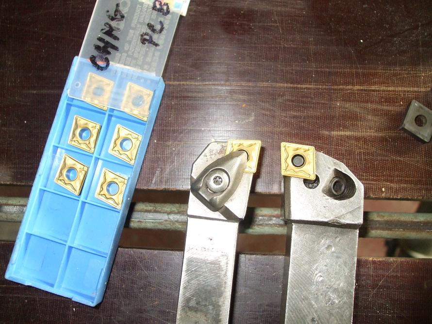

Ako prvý by som určite kupil nôž na W plátky- DWLNR- výhody- 6 rezných hrán oproti dvom pri CCMT. A upínanie D ako má nôž na obrázku vlavo- velmi pevné a spolahlivé upnutie. Nekupuj starý systém-nôž vpravo. Na dokončovanie používam SVJBR- plátky VBMT, môže byť podobný (plátky CCMT, DCMT), aby sa dali lacno zohnať plátky s malým rádiusom. Ja rozumné si zrepasovať (prerovnať) nožový držiak, kúpiť vyšší nôž, a následne ho zfrézovať na výšku do osi vretena, aby si ho nemusel podkladať podložkami- šetrí to čas, a je aj tuhšie upnutie ako na vymačkaných podložkách.

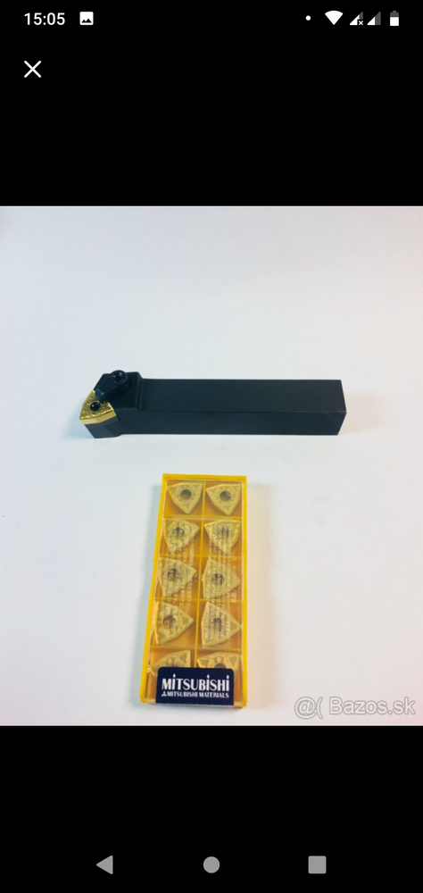

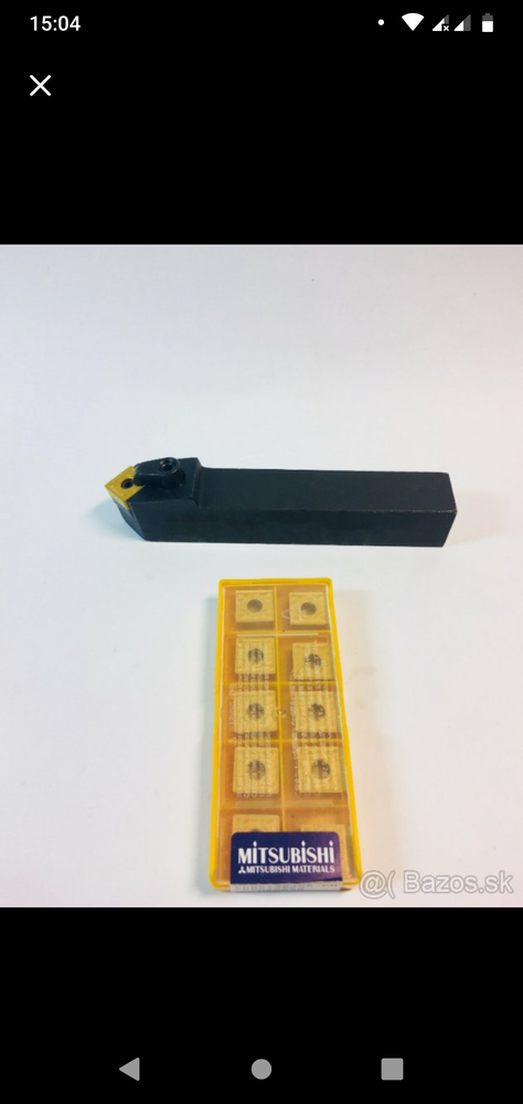

Aké plátky používate do diery na väčšie priemery? Na vonkajšie priemery používam hlavne CNMG1204, takže najradšej by som kúpil taký istý nôž aj do diery, ale neviem či to nebude pri takej dĺžke s negatívnymi plátkami vibrovať
https://www.ebay.com/itm/S25S-MCLNR12-2 ... SwhcJWGOhc
Tos C45-2000
Nakoniec som na bazoši zohnal taketo, použivaji je aj v praci a velmi si to pochvaluju akurat na tvrdšie materiali použivaju ine platky inak stejne.
