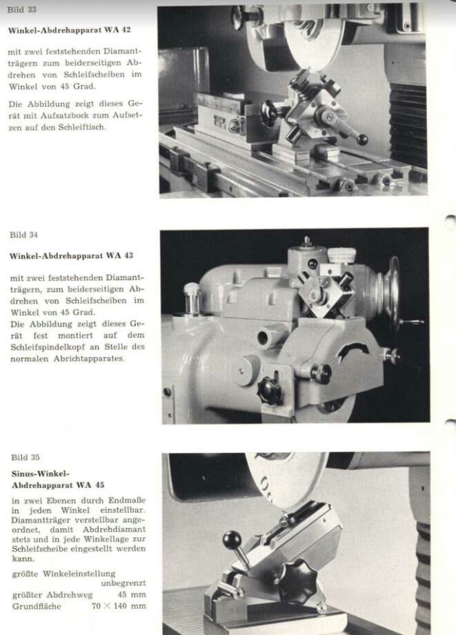

Podle mě to funguje na porovnání váhy. Něco jako klasické jazýčkové váhy, jen je tam rafika. Možná někdo znalejsi bude vědět víc. Ale našel jsem to i v návodu Junga :
Jen tak pro zajímavost ještě přidám další věci z návodu:
