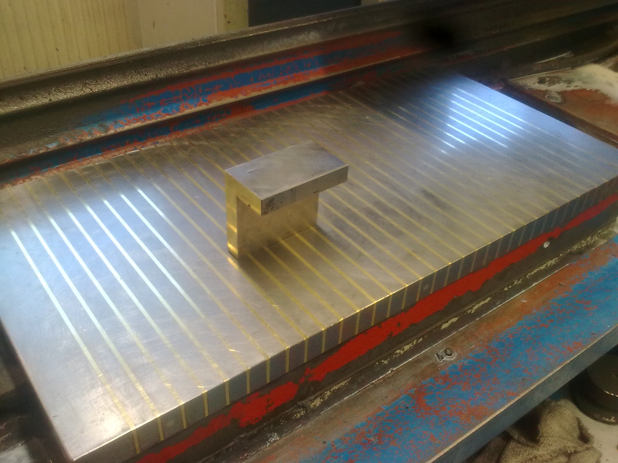

Dnes jsem se náhodou připletl do problému s magnetem na brusce.
Je prý problém v tom, že někdy drží magnet perfektně a někdy drží tak napůl. Problém trvá cca 14 dní. Brusičovi už ulétlo několik výrobků.
Magnet je velký cca 50 x 25 cm, na sobě má vyražené hodnoty 90V a 0,8A. Rok výroby 1963.
Je ovládaný pomocí HD-335A https://www.radwell.co.uk/en-GB/Buy/HOL ... irect=true
Už na tom měřili napětí a proud, vše odpovídalo. U prvního měření jsem nebyl a tak jsem donutil kolegy co dělali ty první měření, aby dotáhli osciloskop a podívali se zároveň na napětí a proud. Výsledek je ten, že na magnetu je dvoucestně usměrněné napětí (tzn. 100 Hz) a proud je téměř stejnosměrný bez zvlnění. Hodnoty odpovídají tzn. 90V a 0,8A. Kolegové tvrdili, že při minulém měření (po nějakém hrábnutí do drátů v rozvaděčí) byl najednou proud taky zvlněný (asi šel až do nuly) a magnet najednou držel naplno.
Tak jsme pak dotáhli ss zdroj a přímo na magnet dali 90V a 0,8A. Magnet držel napůl. Pak jsme vzali autotrafo, můstkový usměrňovač a naměřili stejné průběhy jako když to řídil ten HD-335A, tzn. dvoucestně usměrněné napětí a téměř rovný průběh proudu. Magnet držel napůl.
Bohužel jsem nebyl u toho prvního měření, kdy chvíli držel magnet naplno a tak ani nejsem schopen posoudit, jak moc má držel a jak vypadal ten průběh proudu.
Magnet má cca 110 Ohmů. Indukčnost jsme neměřili.
Takže otázka zní:
- ví někdo, jaký má být průběh proudu do magnetu? Má být "vyfitrovaný" nebo tepavý?
- setkal se někdo někdy s takovou "závadou" magnetu?
- může tam být nějaký mezizávitový zkrat nebo něco podobného?
Materiál upínaného materiálu se nezměnil. Dávali jsme na magnet upínací přípravky, co se používají už x let a brusič tvrdil, že když magnet fungoval, tak je rozhodně nebyl schopen sundat.
Za případné rady děkuji předem.

A tady je fotka toho přípravku, co jsme na něm manuálně testovali sílu magnetu. Na fotce je postaven blbě, měli jsme ho na magnetu položený tou horní plochou.
Nejsem schopen posoudil, jestli to na ten magnet není malé. Ale tvrdili mi, že ten samý kus měli při tom prvním měření a rozhodně nešel sundat, když magnet fungoval. Teď jsem ho přes tu delší hranu "utrhnul" celkem bez problémů.
Kdyby nesedělo napětí a proud, tak půjdu po kabelu. Ale při připojení ss zdroje přímo na kabel s nastavenými 90V, tekl do magnetu proud 0,8A. To jsou hodnoty vyražené na magnetu. Takže nepředpokládám chybu na kabelu. A při těchto hodnotách brusič tvrdil, že je magnet slabý.
