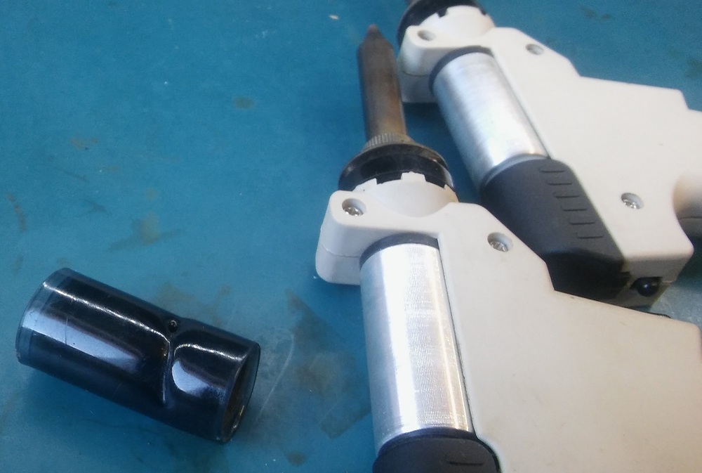

Jo
jenicek píše: ↑25. 6. 2019, 10:00 ... Jen maj brbě vyřešenej ten zásobníček na odsátej cín a jeho vyndávání. Třeba šroubovací patrona by byla lepší...
Jo, ono by stacilo i jen o 1-2mm kratsi ten zasobnik a hned by se to lip vyndavalo.
btw> Nasel jsem v bedne jeden ten muj polykarbonatovy originalni zasobnik. Trosicku zdeformovany, dokonce to ma snahu "implodovat", kdyz to clovek trapi na vysokou teplotu :D
Original zasobnik po akci
Original zasobnik po akci2
jenicek
Příspěvky: 1946
Bydliště: Vedle Trautenberka
25. 6. 2019, 12:39
Koukám že sis je vytočil z hliníku, no k tomu bych se moh taky v příštím životě dokopat :lol:
Jinak cos s tím odsával, vroucí olej? Já s tím dělal třeba hodinu v kuse a přihřejval jsem to ještě horkovzduchem, ale nikdy to takhle nedopadlo...
